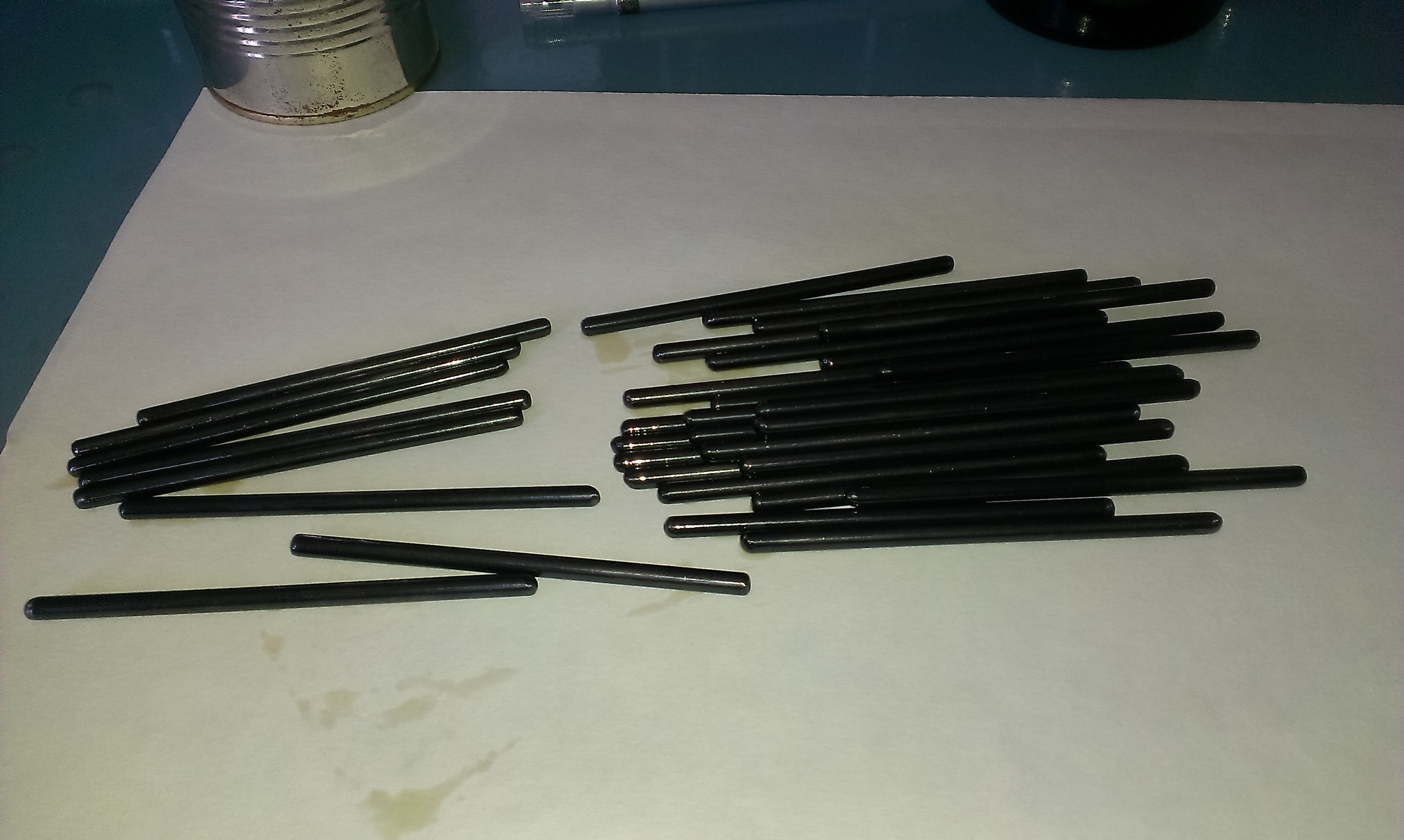

nedávno (asi pred rokom a pol :) ) som doma čiernil asi pol kila oceľových kolíkov. Kúpeľ pozostával s roztoku hydroxidu draselného a dusitanu draselného (ak bude záujem, dám predpis). Teplota kúpeľa 115-120°C. Proces trval asi 20-30 minút. Počiernilo sa to naozaj krásne, akurát som trochu tŕpol, aby mi nepraskla tá sklenená kádina a ten roztok sa následne nepražral cez 4 poschodia :mrgreen: . Po oplachu vodou a vysušení som to nastriekal konkorom. Drží to bez problémov dodnes.
Menej náročné súčiastky som zvykol čierniť tak, že som ich silne zohrial - až do červena a ponoril do starého oleja. Načierni sa to docela obstojne.
Horúce brunýry sú založené na tvorbe oxidov železa. Tie studené pracujú na inom princípe - vylučovaní komplexu selénu a medi z roztoku. Preto nemajú moc antikorózne vlastnosti a ľahšie sa otrú.
Na zvýšenie korozivzdornosti sa oxidové brunýrovanie môže doplniť chromátovaním.
