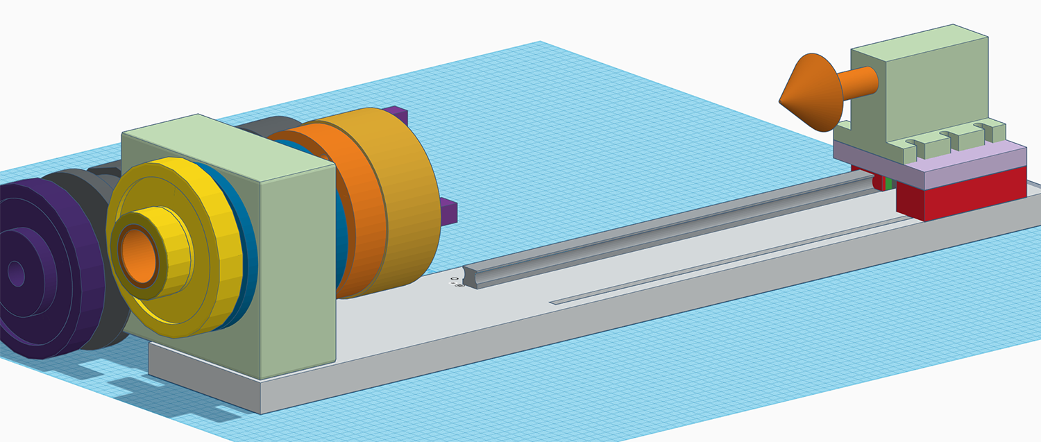

Pánové mám opět super nápad. Je to moje účelovka, takže je mi jasné, že to tak nemá být, ale já to tak potřebuji. Už jsem to tak měl a vlastně mám, ale na jiném principu. Prostě mám 14ot/min. a frézuji. Nesoustružím. Teď ale chci, protože se to mé výtvory více hodí.
Mám původní motor 1,1kW ke kterému přepojím měnič od frézky. Ověřeno, funguje. Druhá metoda je, že můžu přehazovat i celý motor, ale to teď nehraje roli. Sklíčidlo mám od TOS IUS160/3 2M2. Nenašel jsem ani na bazarech ani na Aliexpress žádné vhodné vřeteno, tak se chci pustit do vlastního.
Koník (https://www.aliexpress.com/item/4th-A-A ... a386&tpp=1" onclick="window.open(this.href);return false;) koupím kompletní na Aliexpressu. Bude na desce a ta na jednom větším nebo dvou menších vozících HGR. Nemusí to být zrovna Hiwin z Brna, ale stačí mi ten z Polska:). Takže základna bude deska s jednou kolejnicí, po které bude jezdit koník. Z druhé strany se bude přitahovat k té základové desce a tím pádem aretovat. Polohu. Dělají to tak celkem běžně, tak snad to nebude problém.

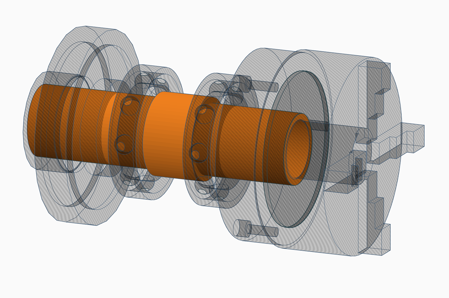

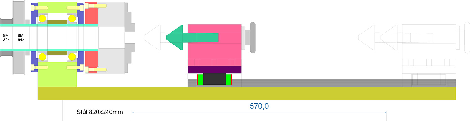

Soustružnické vřeteník bude z jednoho kusu hliníkového bloku (mám od minula) a do něj vložím hřídel pr. 60 (vrtání 45-50mm) a uložím ve dvou nebo třech ložiscích 7202 s kosoúhlým stykem. Pohon bude řemenová HDT 8M s poměrem 1:2 a naopak, takže i rozsah otáček bude dostačující.
Vše kromě osy si umím vyrobit sám. Hřídel nemám na čem udělat. Potřeboval bych "helfnout"
Uměl by mi někdo utočit z ocelové bezešvé trubky trošku lepší kvality hřídel v přesností dejme tomu H7, aby mi do toho seděly ty ložiska? A druhá, podstatnější věc, jak připojit unášeč vřetena? Původně jsem myslel, že utočím hřídel z trubky 60,3 tl. 4mm a k tomu navařím kotouč a ten pak až bude finálně osazený, tak přímo na fréze ofrézuji na rozměr 130mm (osazení sklíčidla). Nevím ale, zda se mi podař. Jak by jste to udělali Vy?

já bych koupil hotovou hřídel z nějakého čínského soustruhu, nebo něčeho takového... za ty prachy ti to nikdo neudělá a bude to mnohem kvalitnější než to jak plánuješ.. mimochodem nejdřív si nastuduj jak tam ty ložiska mají být..

Právě nemůžu takovou nikde najít. A když jsem už našel, tak zase nevím jak tam dát příruvu na sklíčidlo. Myslel jsem, že koupím celé vřeteno, jenže asi to nebude takové jednoduché.
Na ložiska jsem se koukal a dle SFK to tak může být. Jsou dva způsoby, ale nevím, který je lepší.
To byl jen náčrtek, ale nějak v podobném duchu by se to dělalo.

takhle tam ty ložiska být nemůžou

myslím že mužou ,řezné síly tam boudou skoro 0 (díky gumovému převodu stejně nemůže zabrat jak na opravdový mašině)pokud to vůbec vznikne.

Díky za nabídku, ale to asi bude na mně velké a těžké. Mám to na stůl frézky, která nemá zrovna velkou nosnost, takže se musím vejít tak do 40kg včetně motoru.

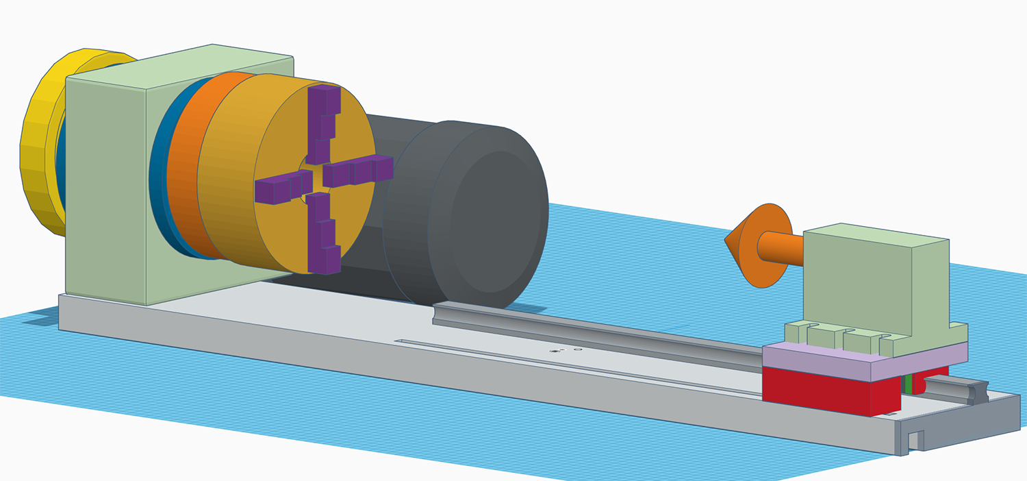

Stále hledám, ale nikde jsem nenašel nic co by mi vyhovovalo. Hřídele vřeten jsou většinou s malým vrtáním a já potřebuji maximum možný. Moje hřídel je navržená z 70mm silnostěnné trubky (10mm), takže vrtání bude 50mm. Vřeteno mám průchod 48mm.
Ještě nemám zdání kam dát motor, aby nezavázel. Každopádně musí být nějak tak podobně jak je na obrázku. Jen ho budu muset zakryptovat.
