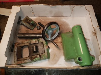

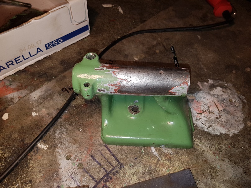

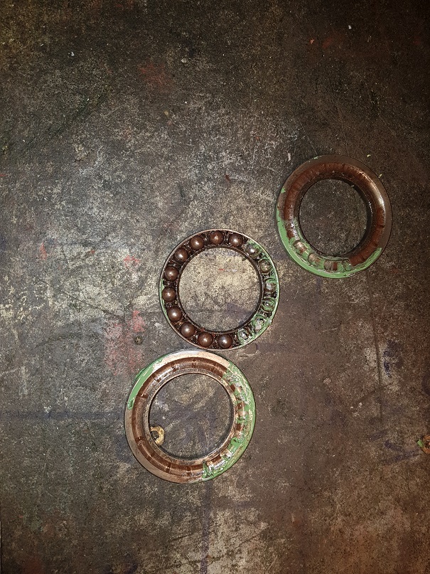

Ahoj všem, chci se jen pochlubit novým kouskem, který se mi dostal pod ruku. Jedná se o south bend typ 9 c. Celkem zachovalý s bohatým příslušenstvím. Chybí jen hnací řemeny, ty se pokusím sehnat zde v čr. Byl přivezen z USA před pár lety. Jedná se o rok výroby 1936. Jeho originální šedá barva byla přetřena na zelenou. Bohužel takovým stylem, že jsou zamrdané šrouby, styčné plochy zatvrdlé, ucpané mazací kanálky atd. S mou povahou s tím musím něco udělat. Pustil jsem se zatím aspoň do rozborky koníku s tím, že tomu dám trošku fazonu a začal jsem odškrabávat všechny vrstvy. Peklo. Vezmu všechno od podlahy a nechám to otryskovat. Při rozborce se aspoň uvidí, co všehno bude potřeba dát do kupy. Pak se uvidí, jestli tomu dát origo lak nebo to nechat v surovém stavu.

No v době kdy jsem u něj byl já tak tam měl asi 8 kusů různých soustruhů, tyto southbendy 2, pak nějaký Myford, AEG... Já jsem si tehdy odvezl Bomey, pán byl velmi v pohodě, a tvářil se jako velký odborník a sběratel, bohužel právě až po detailní prohlídce doma v dílně, jsem zjistil, že byl úplně mimo a na strojích místo funkčnosti řešil pouze estetiku a to tak, že všechno akorát zaprasil barvou, funkční plochy, maznice, atd. tak jsem se u té práce doma tak trochu na něj nasral :D Jinak v součtu jsem koupil skvěle, soustruh kompletní a v zachovalém stavu za přijatelnou cenu.

No já proti zveřejnění ceny nic nemám, protože si nemyslím že je špatná nebo že bych někoho ošidil. Proti bývalému majiteli taky nemohu říct křivého slova, tedy až na to, co všechno byl schopen zatřít zelenou barvou...(viz foto). Taky jsem si tam jel pro jiný soustruh, ale nakonec jsme se domluvili na tomto. Výbava je třípakna + vnitřní, vnější čelisti, čtyřpakna, lícní deska, unášecí deska, kompletní převodovka na závity, sada kleštin + nějaký drbky jako úchylkoměr, hroty, sklíčidlo na vrtání, atd. Na soustruhy se dívám 2- 3 roky. Co se prodává v ČR je už jen paběrkování, buď je to samodomo za pár korun kde přesnost je neurčitá nebo je vše "dohodou" od překupníků. Sem tam se objeví něco zajímavého co je samozřejmě na druhém konci republiky a cesta by stála 3000. Všechny slušné MN jsou ještě i klidně o 10-20 tisíc dražší. A abych čekal 100 let, že budu mít štěstí a dědeček od vedle má na prodej za 5000 super kousek, na kterém za celý život natočil 5 hodin a pak to zakonzervoval? Tak na to čekat nechci a takové štěstí já nemívám... o koupi číny, cenově by odpovídal s příslušenstvím asi ten holzman 400, sem uvažoval jen chvíli, protože tomu tak nějak nevěřím, že to vydrží a stejně to všichni samo domo musí dotunit... Soustruh zrekonstruuju, to mě na tom opravdu baví a určitě odvede svou práci.
