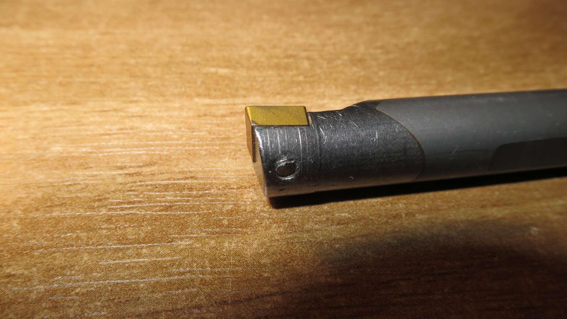

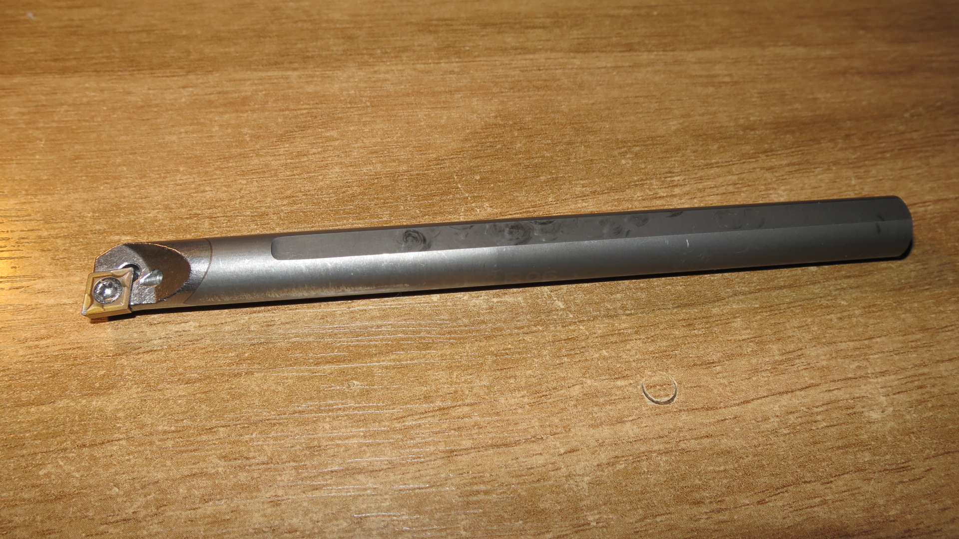

Ponúkam na predaj TK vyvrtávaciu tyč E10K-SCLCR06. Je minimálne použitá bez známok poškodenia.
Cena je 80 euro + poštovné

Martinhora píše:Pokud je to TK tak cena úlet neni.
SK to je - mj. na spodní fotce je krásně vidět pájený prizmatický spoj mezi tvrdokovovým tělem a ocelovým "koncem".

milan584
Příspěvky: 2127
Bydliště: na jihu
17. 1. 2018, 6:18
Pavka píše:Já jsem našel toto a se stejným označením: https://www.kovonastroje.cz/en/Nastroje ... -0602.html" onclick="window.open(this.href);return false;
Chceš jako říct, že
JS_S10K_SCLCR_06
a
E10K-SCLCR06
je stejný :mrgreen: označení?
Podle mě ty písmenka jsou jiný a obvykle jiný písmenka, mají i jiný význam (proto taky existuji různý písmenka a ne pouze jedno).
Společnou mají ta dva držáky akorát barvu :shock .
Mj, ten SK na prvním obrázku má vntřní chlazení, kdežto ten z čínapředmětů :roll: (Čejka) je nejobyčejnější čínský předmět z uhlíkovky (samozřejmě BEZ vnitřního chlazení).
samaela2
Příspěvky: 39
Registrován: 10. 11. 2016, 11:22
17. 1. 2018, 6:29
odkial si nabral cenu ? :D vydno ze slovak 80€ a este pritom bez znamok poskodenie a na foto vydno pekne ze je pouzivany :D max co by som ponukol 20-30€ ak das aj doklad o kupe tak 45€ ... tak isto na bazosi mrdaju ceny drahsie ako v obchode

milan584 píše:
Tomu ocelovému konci a tvrdokovovému tělu nějak nerozumím. K čemu bude TK tělo, když lůžko pro plátek je z oceli?

17. 1. 2018, 8:52
Bežné telo odporúčajú vysunúť max 4D aby zbytočne nechvelo, nepískalo. Pri TK telách môžeš vysunúť na 8D.

Josef píše:
milan584 píše:
A jak bys to (pominu-li provedení z "těžkého kovu") chtěl vyrobit jinak?
Tělo (respektive co největší část) je SK ale předek je ocelový, protože do SK by se fakt těžko dělalo sedlo destičky a ten závit. Navíc by ten závit a to sedlo, kdyby bylo z SK, v dílenských p :roll: podmínkách nepřežilo ani jednu směnu.
Mj. je to naprosto běžná konstrukce - stejně jako třeba u nástavců na vnitřní broušení - běžný jsou ocelový (celý), ty drahý jsou pájený nebo poslepovaný z kombinace SK/ocel. Nebo jsou i z "těžkého kovu"
