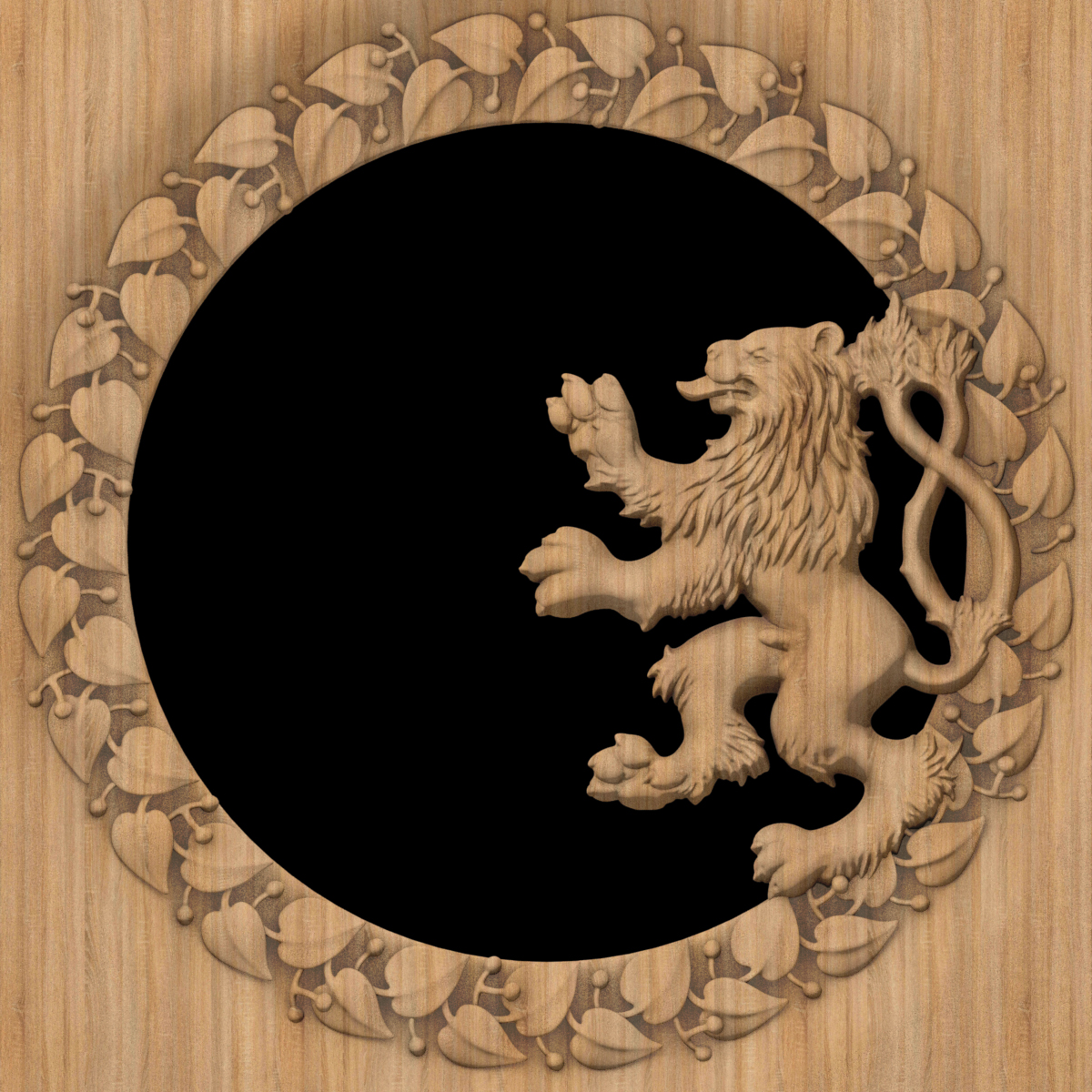

Poptávám někoho na SPOLUPRÁCI:
Fézování CNC do dřeva reliefy a gravírování prototyp a pak seriovou výrobu 100ks, nejlépe Praha a okolí, nejlépe TRUHLÁŘ.
Promiňte pokud se někde špatně vyjádřím, jsem zlatník, medailér, tedy z jiného oboru, tak se omlouvám že některé byť základní věci z jiných oborů neznám.
Výrobek:
Jedná se o takové víko velikosti cca A4 kolem 20*30cm a uprostřed je lev v lipovém věnci a průmeru 10cm, střed je proříznutý skrz.
Materiál:
LÍPA, tlouštka cca 6-10mm, mám pár desek, hodila by se spolupráce s truhářem jež by uměl připravit či sehnat sušenée desky. V případě že bude problém s materiálem, zkusíme překližku, lepené desky, laťky, nebo dub, či jinou dřevinu, ale preferuji lípu.
Rozměry:
Zákaladní deska je velikosti asi A4 tedy zatím 200*300mm a tloušťkou 6-10mm
Vnější průměr věnce je 100mm.

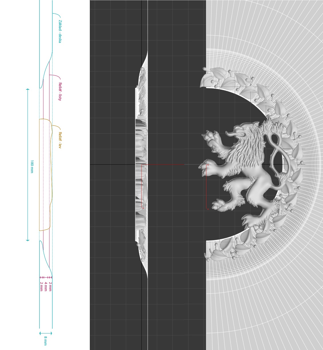

Model, nákres:
Základ byla perokresba, pak 3D modelováno a výstup je soubor STL. Moňé nespojené objekty, pro další modelování, či jednolitý model.
Cena, čas:
Rozhodující je kvalita, rychlost, přesnost, zajímá mě pak cena za motohodiny pro první vzorek a pak pro případné serie po 100 kusech.

Když jsem frézoval lípu, tak to dřevo děsně chlupatilo. Máte někdo taky takovou zkušenost? Podle mě čím tvrdší dřevo, tím lepší je povrch.

Na překližku zapomeň i ze sebe kvalitnější vypadávají při frézování větší či menší kousky.
Zcela správně dřevo na frézování čím tvrdší tím lepší.

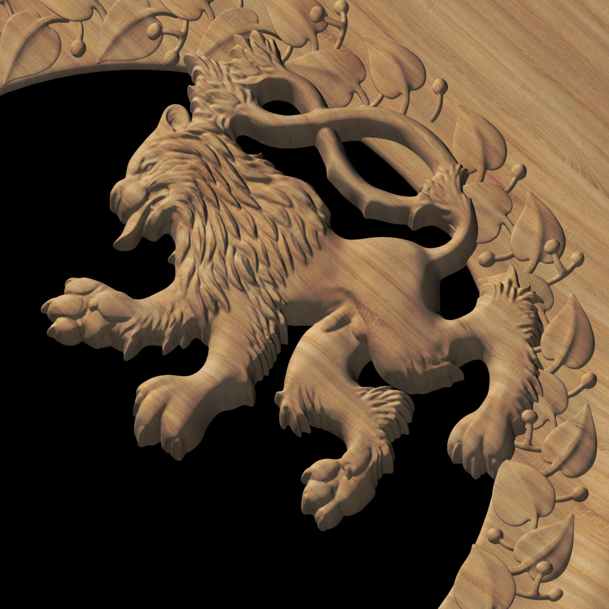

Ten lev upadne, jak to není podložený, tak bez šance něco takového vyfrézovat. U kovu by něco takového mohlo fungovat, u dřeva stačí trochu ťuknout a máte to ulomený.
Když se to upraví tak, aby to šlo vyfrézovat, tak u sériovky 100 kusů by se vyplatili dvě vřetena vedle sebe.

Bobik má pravdu ten lev drží při zadaných podmínkách na cca desítkách mm čtverečních. Pokud to přežije výrobu tak to nepřežije přepravu a pokud to opravdu má přežít tak se obávám, že se nevejdeš (rád se zmýlím) do ceny (třeba dřevo se dá různě zpevnit napouštěním, atd.). Myslím ale, že to již přesahuje zadání.

Ta lefa upadne, protože je přes leta. Kdyby se materiál otočil o 90°a moc se s tím nemlátilo, tak by mohla přežít.

no když se podíváš na ty lístečky a detaily tak se to musí frézovat tak 1kou kulovkou a než se to celé přejede od hrubování po finiš tak to nějakou hodinu sebere, i kdyby se to frézovalo jen 3hodiny - po celkovém odladění )o čemž pochybuju, ale odhadnout se to dá až na základě nějakého modelu, realita bude určitě daleko vyšší a při ceně třeba 400kč/hodinu (levněji (ne o moc) už dělají jen ukrajinští zedníci kladivem) plus cena materiálu, tak výsledná cena podle mě nemůže být někde pod 1500,- a to je podle mě tak strašně moc, že to nebude mít kupce, tak to ani nikdo nenabídne.. cena prototypu klidně x 2 (3) je uplně normální

Cena za hodinu pokud Ti ji nabídne normální firma bude začínat na 500-600/h, ale u tohoto špeku by mne ani nepřekvapila cena nad litr za hodinu. Před asi deseti lety jsem u nějaký větší firmy v Praze zadával relativně jednoduchou práci pro gravírku do plexi, tipuju že, to bylo tak na tři - čtyři hodiny běhu stroje... cena byla 7 litrů (matroš z toho tak litr)
Ty stroje z odkazu asi na tuhle úroveň mít nebudou
Jinak já osobně po celkem čerstvých zkušenostech z frézování dřeva bych takovouhle věc dělal jedině do tzv. stabilizovanýho dřeva.

Tady taky bez vakuového stolu nemá cenu uvažovat o frézování.
A ani když se vlákna přeorientují o 90°, tak ten lev prostě upadne. Jedná se o tloušťky kolem 4mm, to vyfrézujete, uděláte s tím trochu prudčí pohyb a noha ulítne. Ten lev musí být zesílenej podložným materiálem alespoň o síle 3mm. Jinak bez šance obzváště u sériové výroby.

Kdysi jsem dělal nějaké dřevěné 3D věci, kde hodně záleželo na povrchu, a vím, jaká to byla drbačka.
Osvědčila se mi olše - slušně se obrábí a pak moc nepraská a nepracuje.
Aby se to při obrábění nerozpadlo, tak bych to nalepil na nějaké podkladové prkno něčím, co pak půjde teplem nebo jinak sundat.
