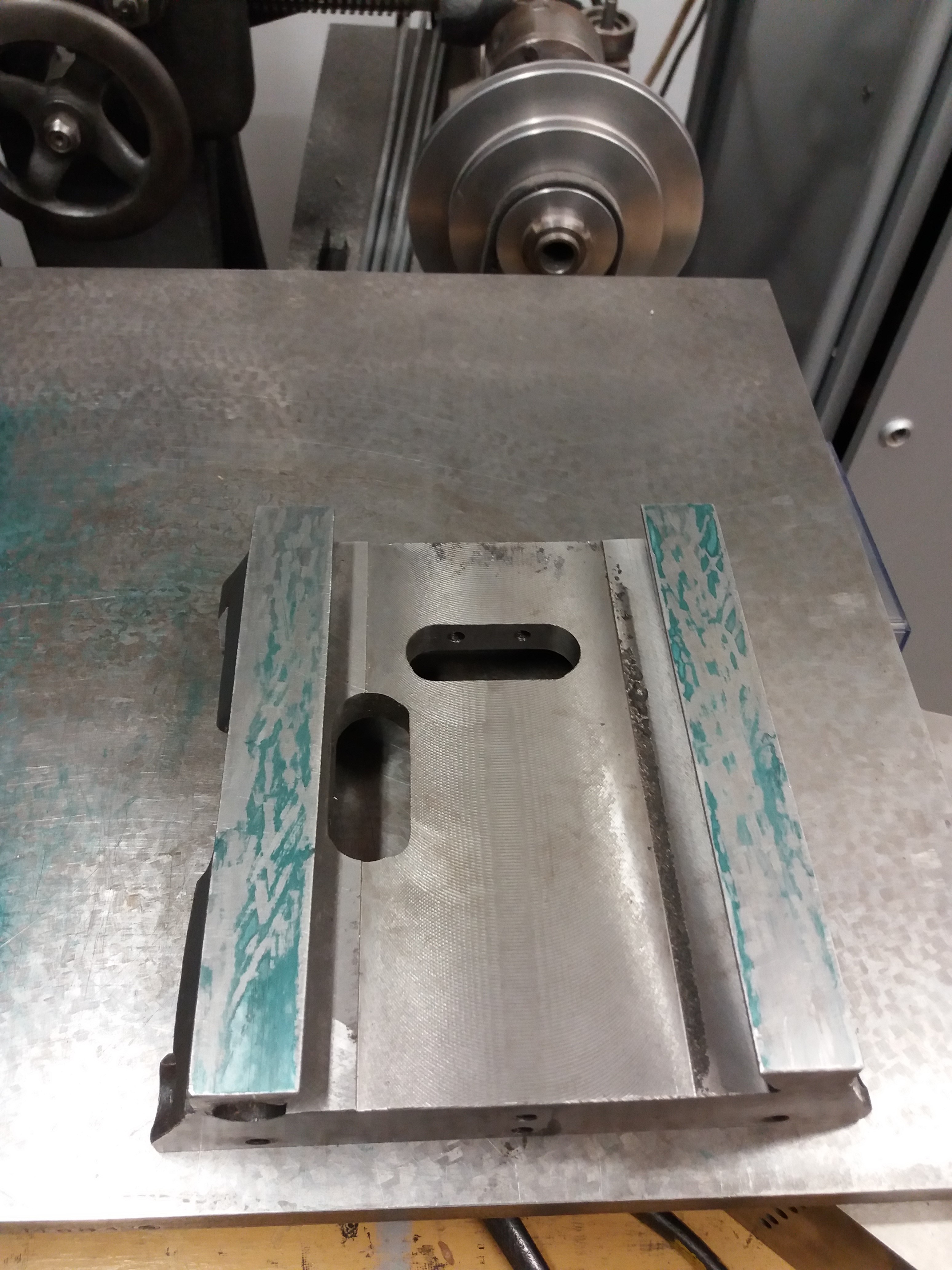

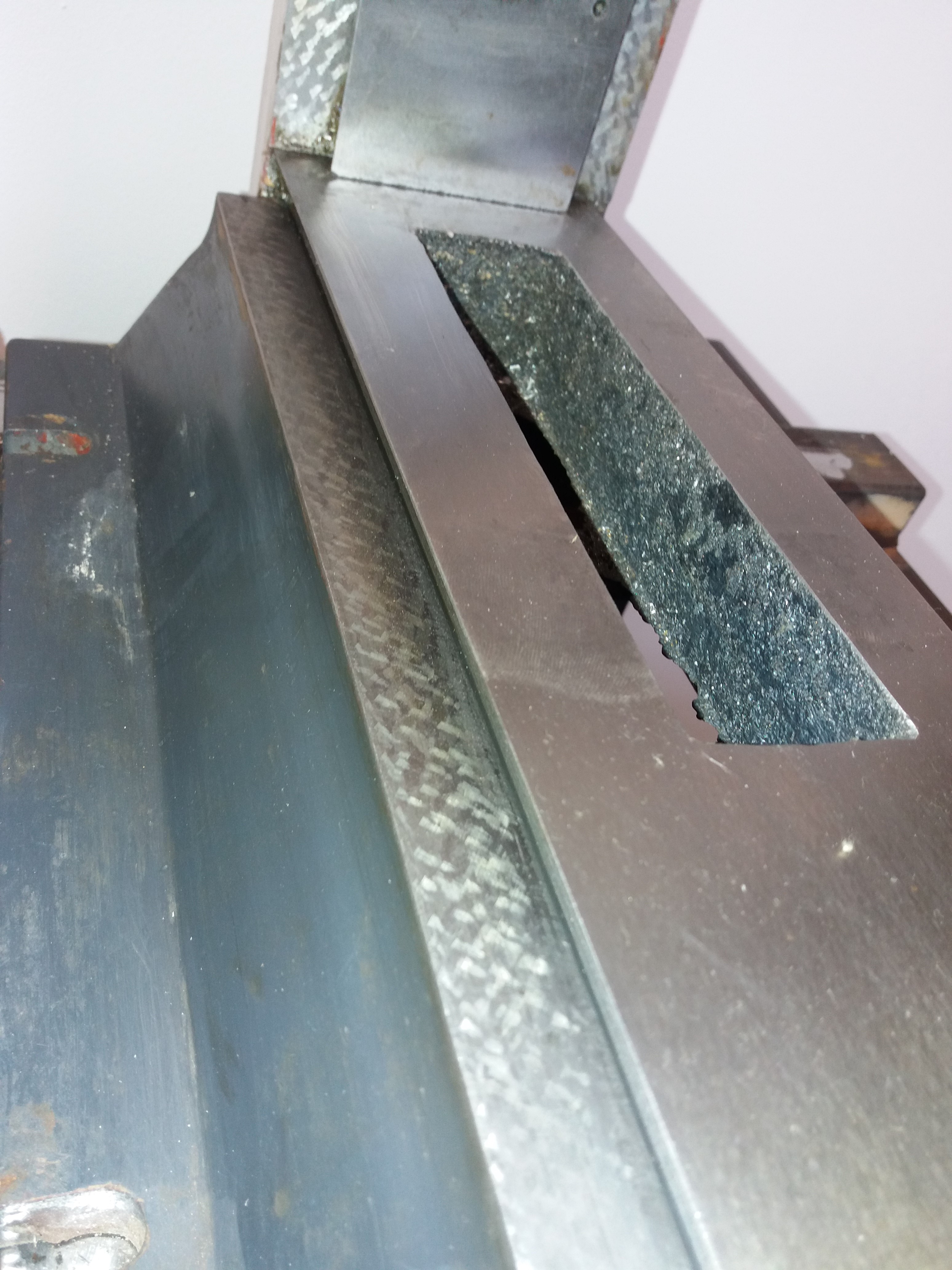

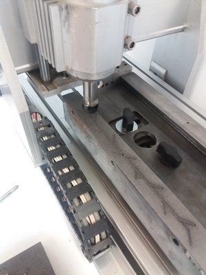

Dobrý den,
po 6 letech hobby používaní jí stěhuji do nové dílny.
Rozhod jsem se jí rozebrat a dát do lepšího stavu.
Pročetl jsem tu pár odkazů, nechci se pouštět do všelijakého vyztužování, protože tak jak je mně stačí.

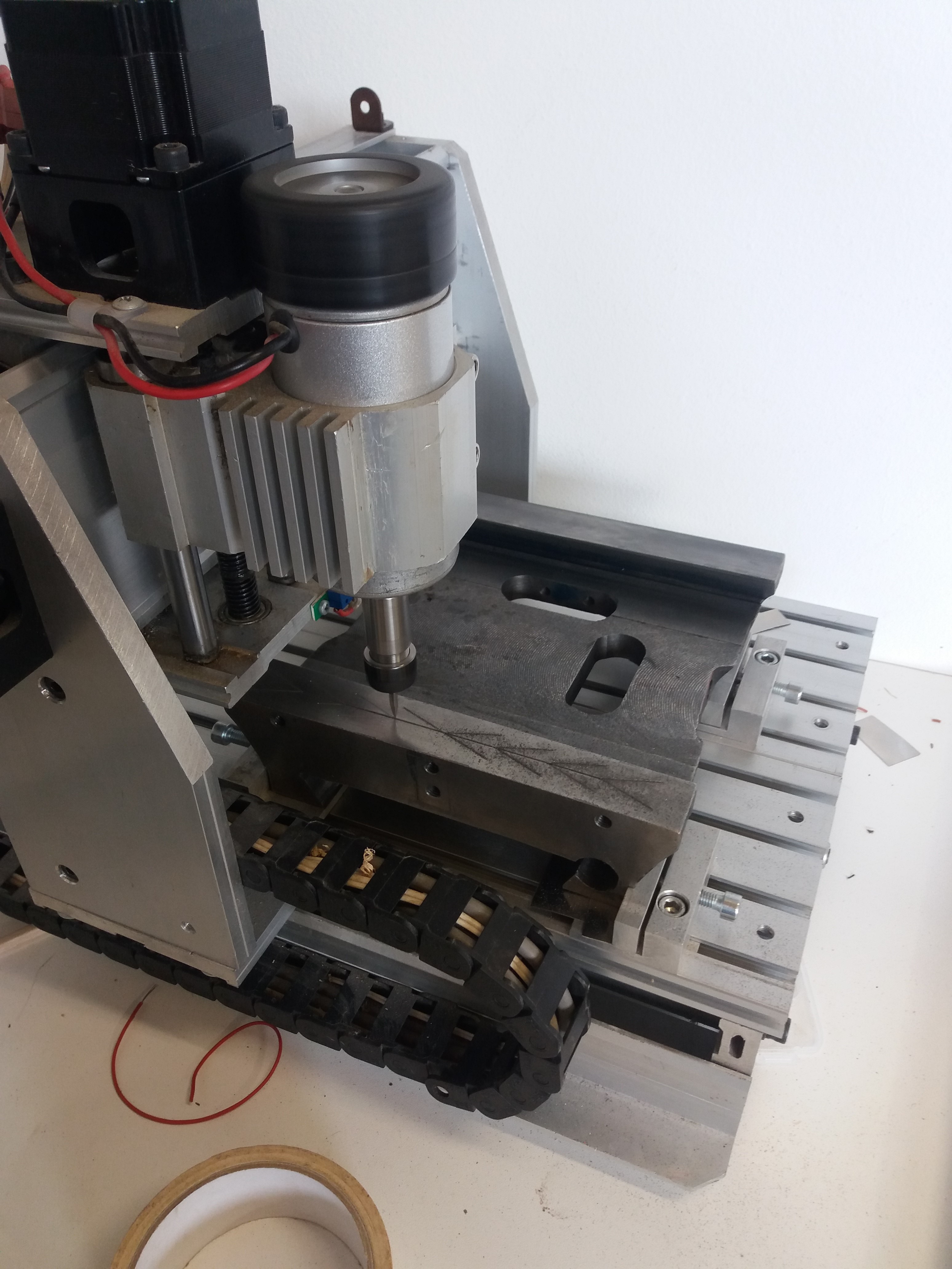

Rád bych ji osadil Km motory, nerad točím kličkami ale kličky zachovat, dosavadní elektro posuv fungoval jen občas se zastavoval.
Domnívám se že KM bude mít více síly se strojem hýbat.
Když kouknete na fotky má cenu některé plochy nechat přebrousit a jaké?
Pokud se oddělí sloup od základny dá se zase jednoduše složit? Kolíky tam asi nejsou.
V šuplíku mám toto.
3x HY-DIV286N-5A
3X KM LDO57STH76-2804A budou na to stačit, nebo koupit nové větší motory.

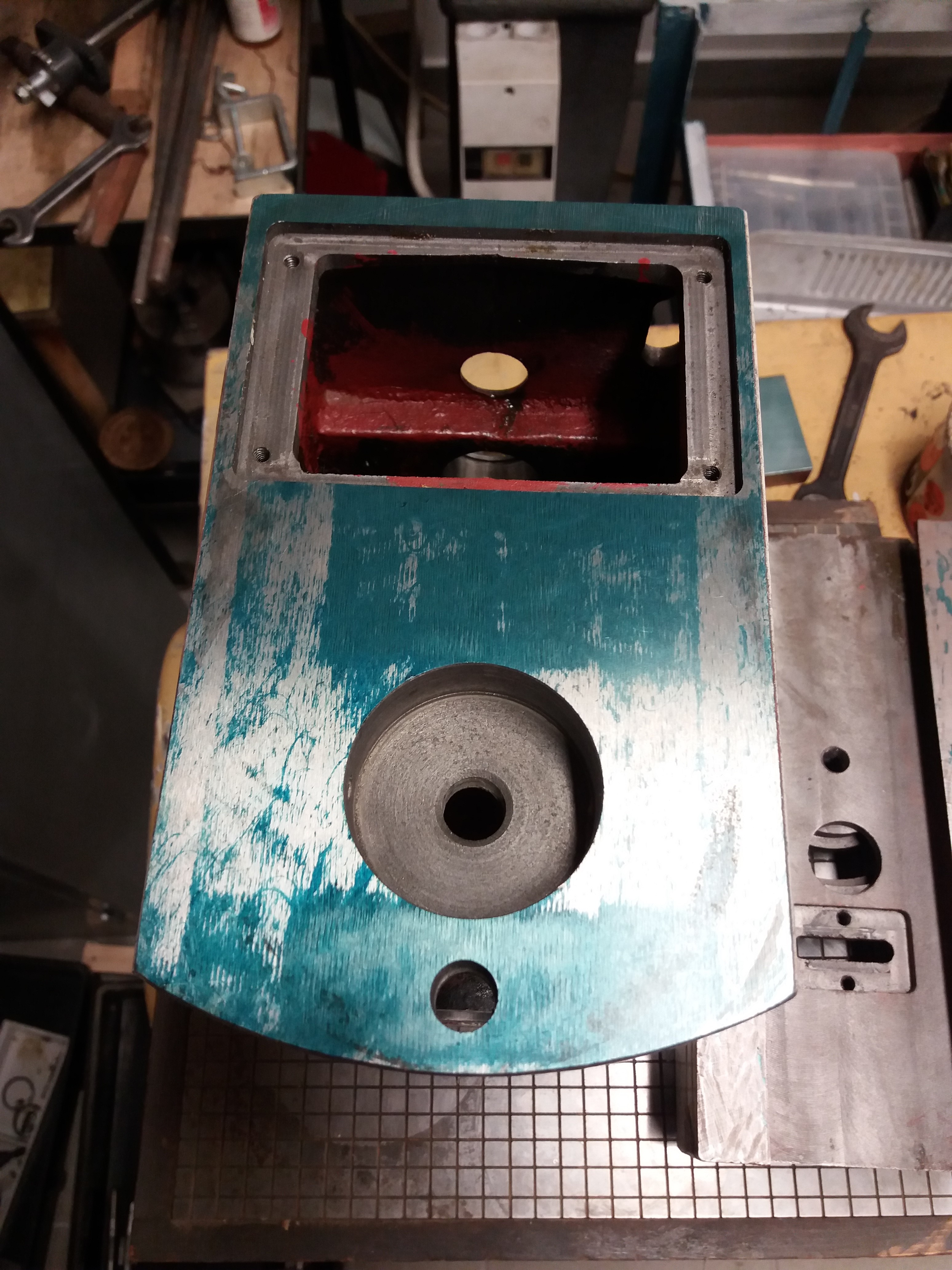

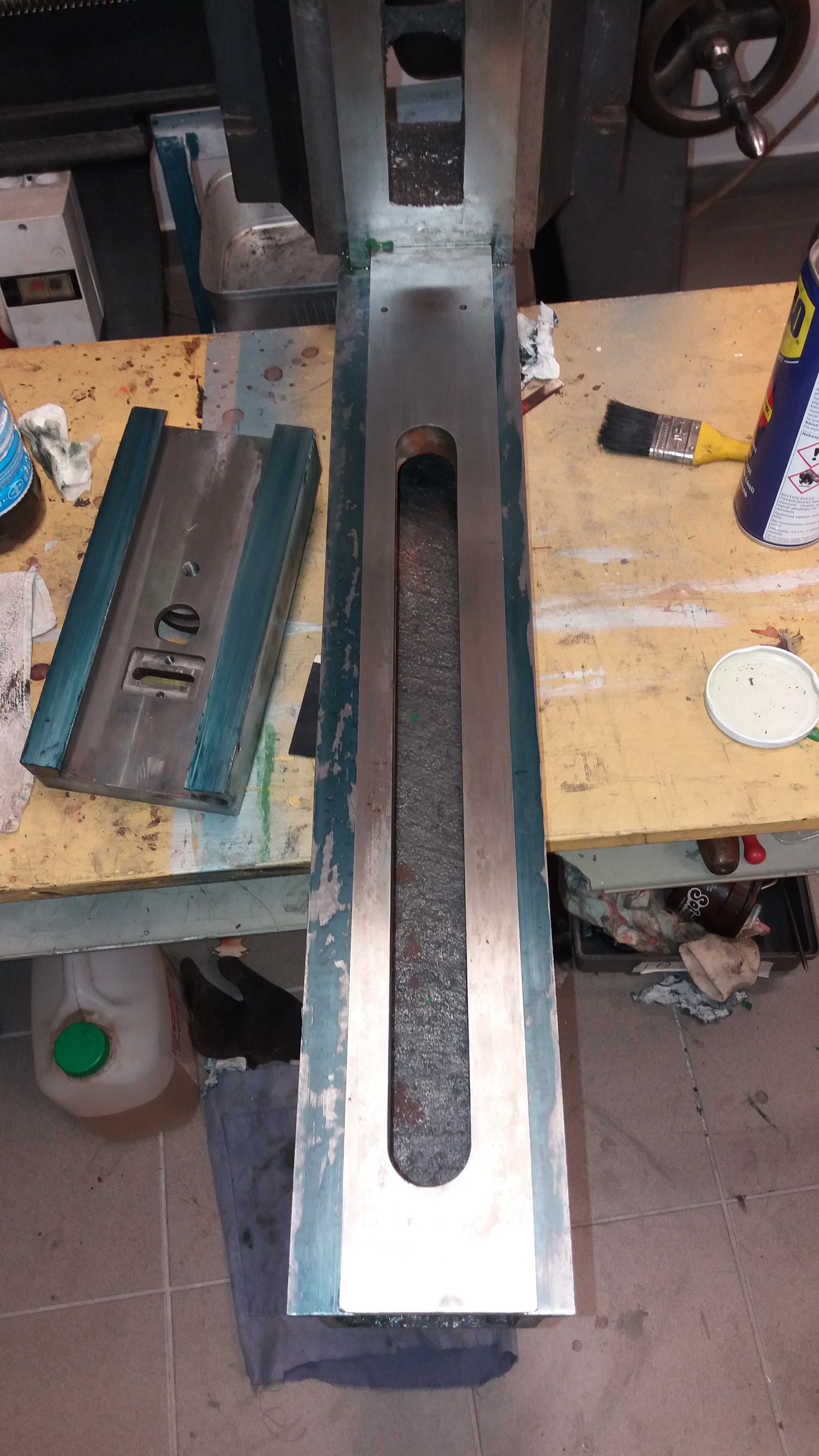

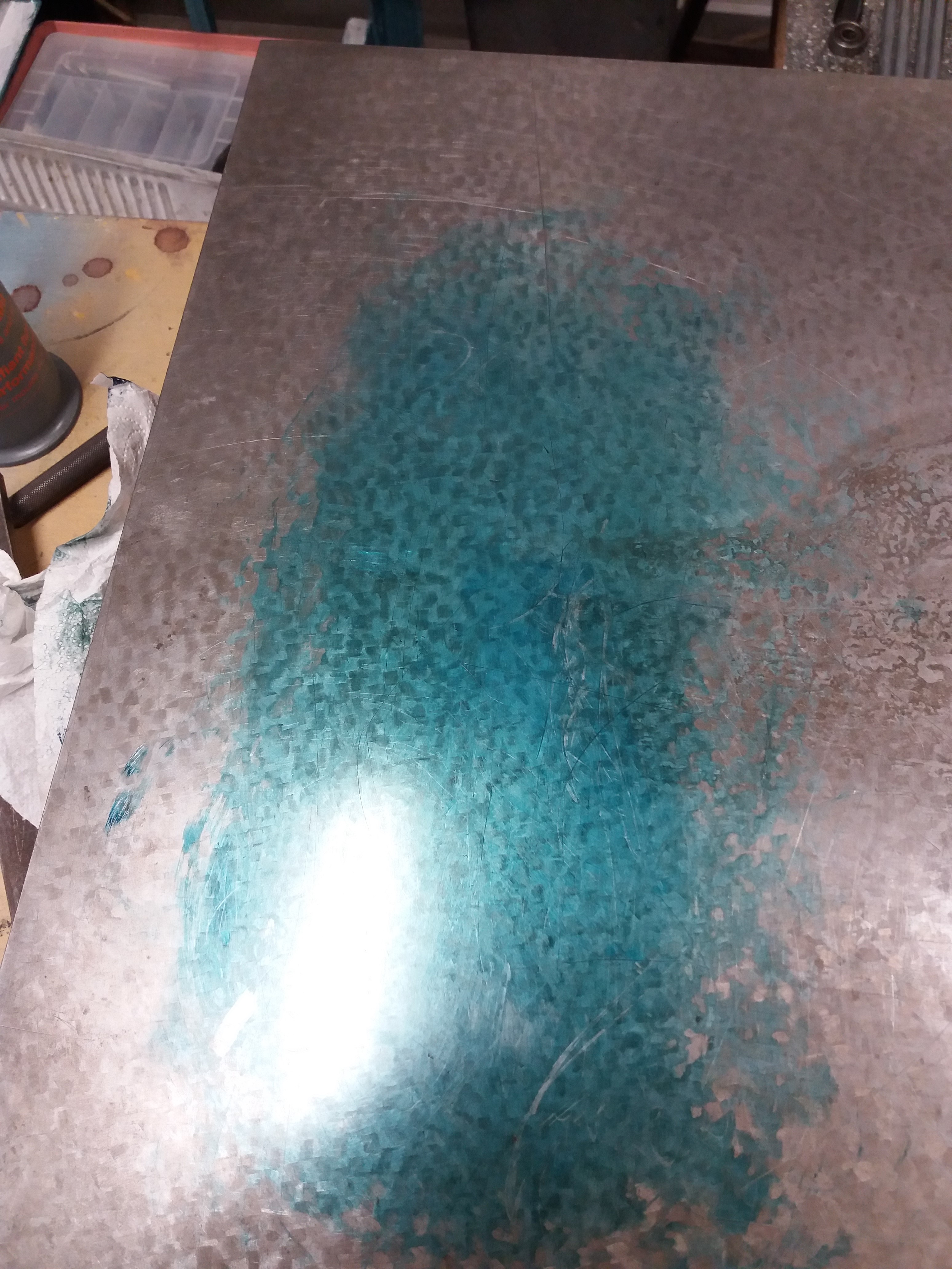

8. 2. 2018, 8:13

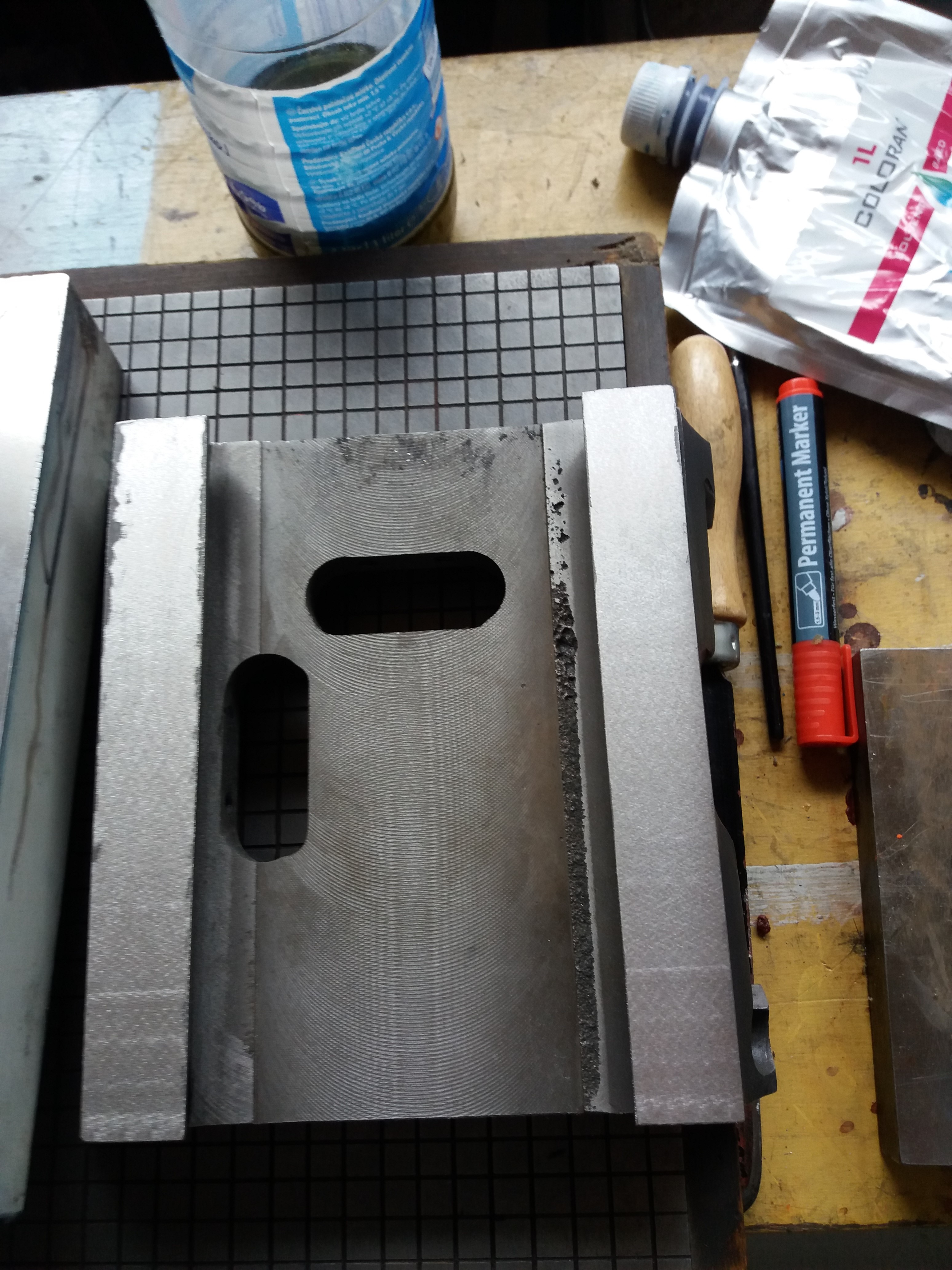

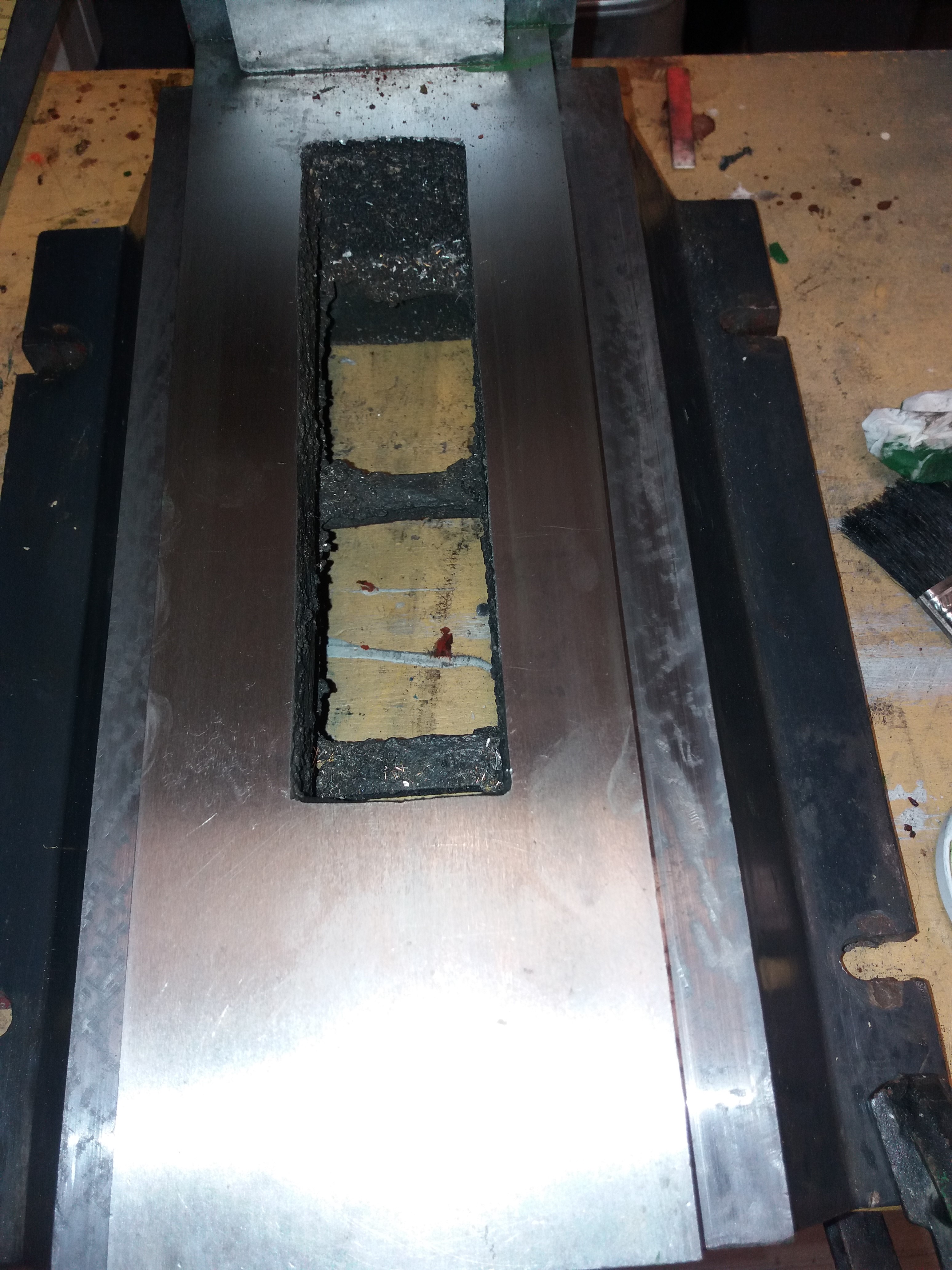

Poptával jsem trochu tušírovací barvy, ale nikdo ji neměl dostal jsem radu na suřík z olejem, pokusy nic moc.
Další rada tempera a vazelína, pokusy lepší ale zdálo se mně že to nefunguje jako originální barva.
Nikdy jsem nic podobného nedělal a utrácet cca 400kč za originální barvu se mně moc nechtělo.
Dneska jsem šel náhodou namíchat barvu na okna a náhodou mně napadlo poprosit o trochu modrého pigmentu.
Pokud jsem dobře pozoroval videa na internetu mám pocit že jsem došel ke stejnému výsledku. Posuďte.
Ještě nějak nechápu použití té desky se čtverečky? na trubce je jen jedno video kde pán něco na to napatlá a pak po desce krouží s obrobkem.
Má někdo radu jak se používá.
Největší naměřená odchylka je 5 stovek na křížovým dílu.
Jinak cca1-2 stovky.
Dále sháním škrabák který je pro mou potřebu vhodný, děkuji za radu.

8. 2. 2018, 8:23
Slava A123 píše:Poptával jsem trochu tušírovací barvy, ale nikdo ji neměl dostal jsem radu na suřík z olejem, pokusy nic moc.
To jsou rady nad zlato. Suřík je jedovatý. Na takovouto aplikaci bych se mu vyhnul obloukem!
"Deska se čtverečky" je na lapování.

8. 2. 2018, 8:46
To jsem zjistil jen neznám správné použití, co je k tomu potřeba.

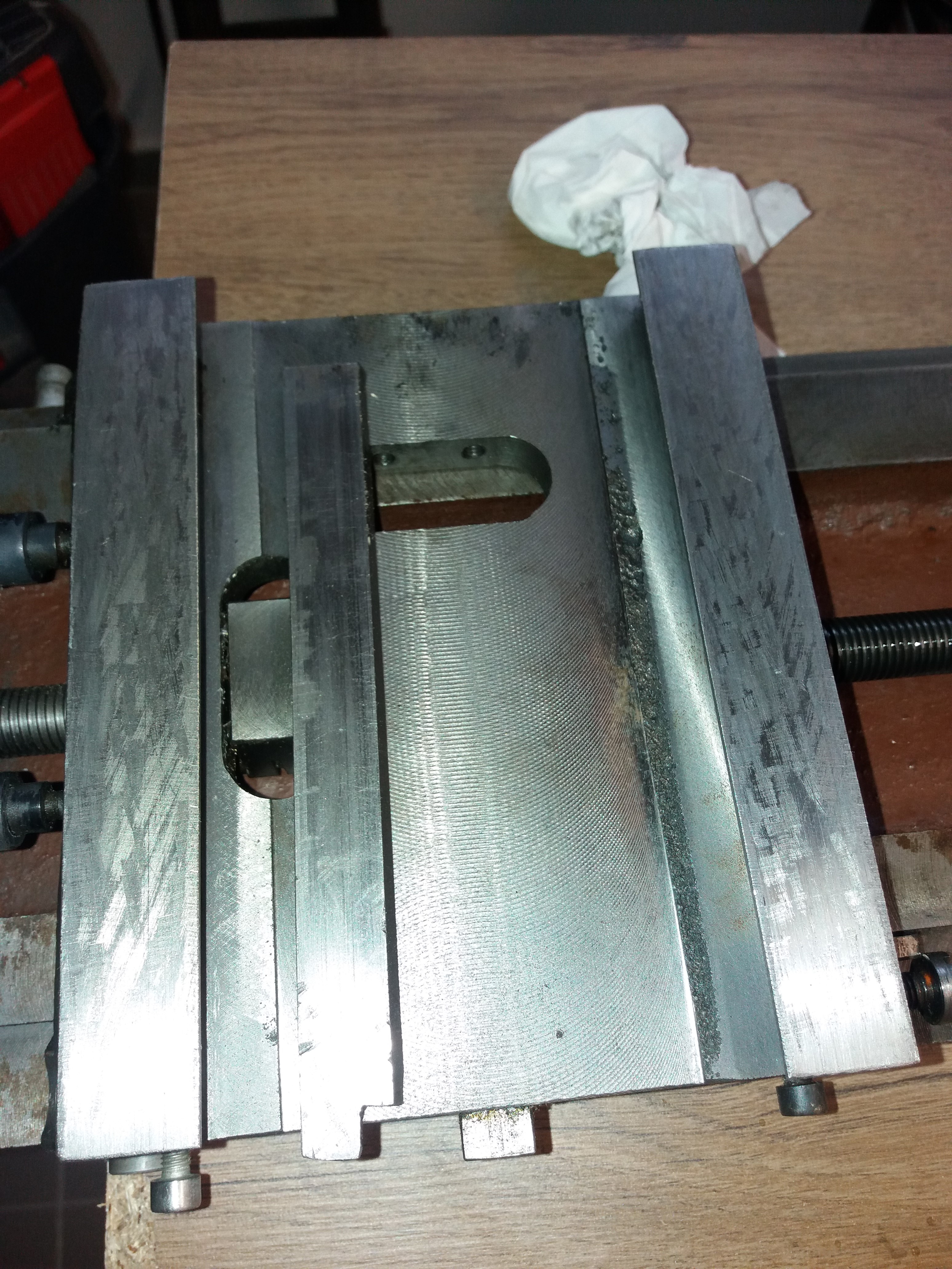

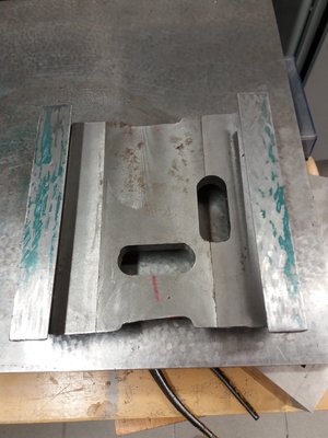

13. 2. 2018, 9:52
Trochu jsem škrabal a pak použil lapovací desku.
Josef
Příspěvky: 5688
14. 2. 2018, 8:45
Máš tam strašně moc barvy. Vypadá to sice jako rovné, ale není to tak.

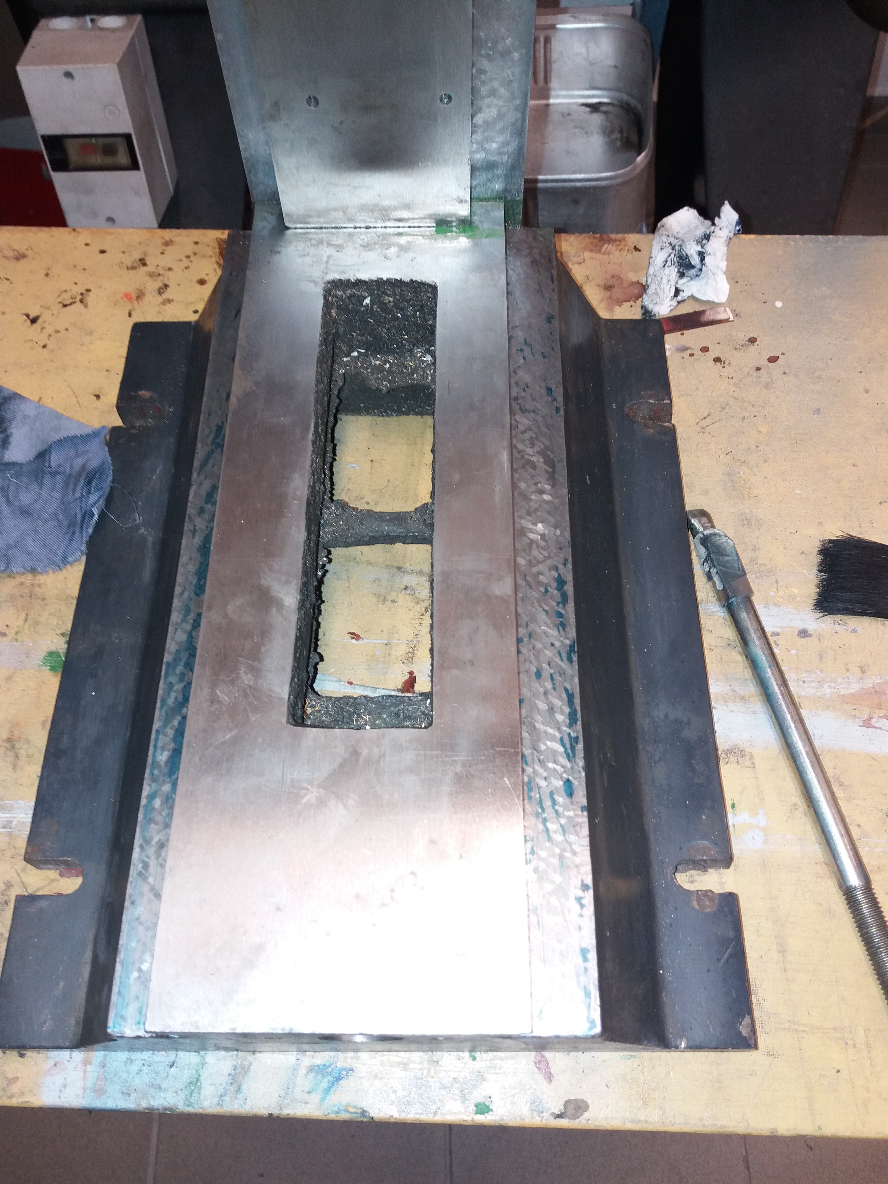

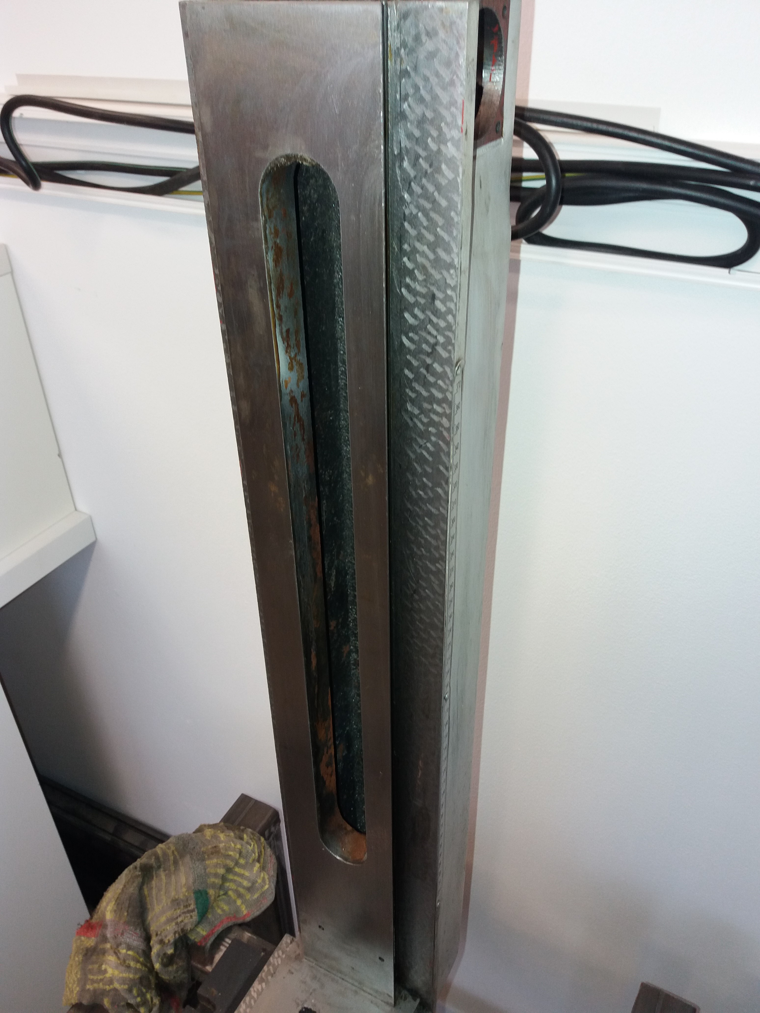

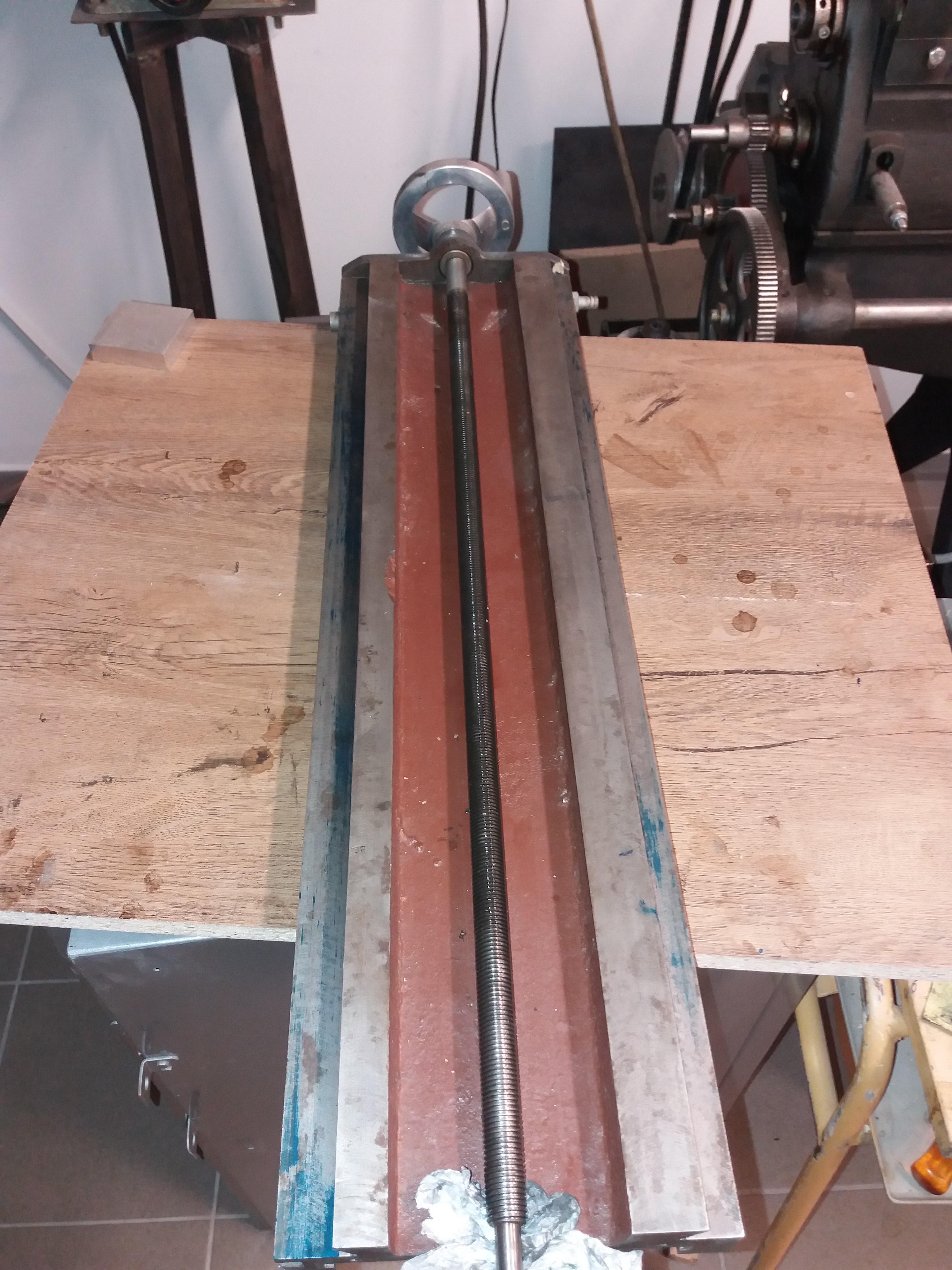

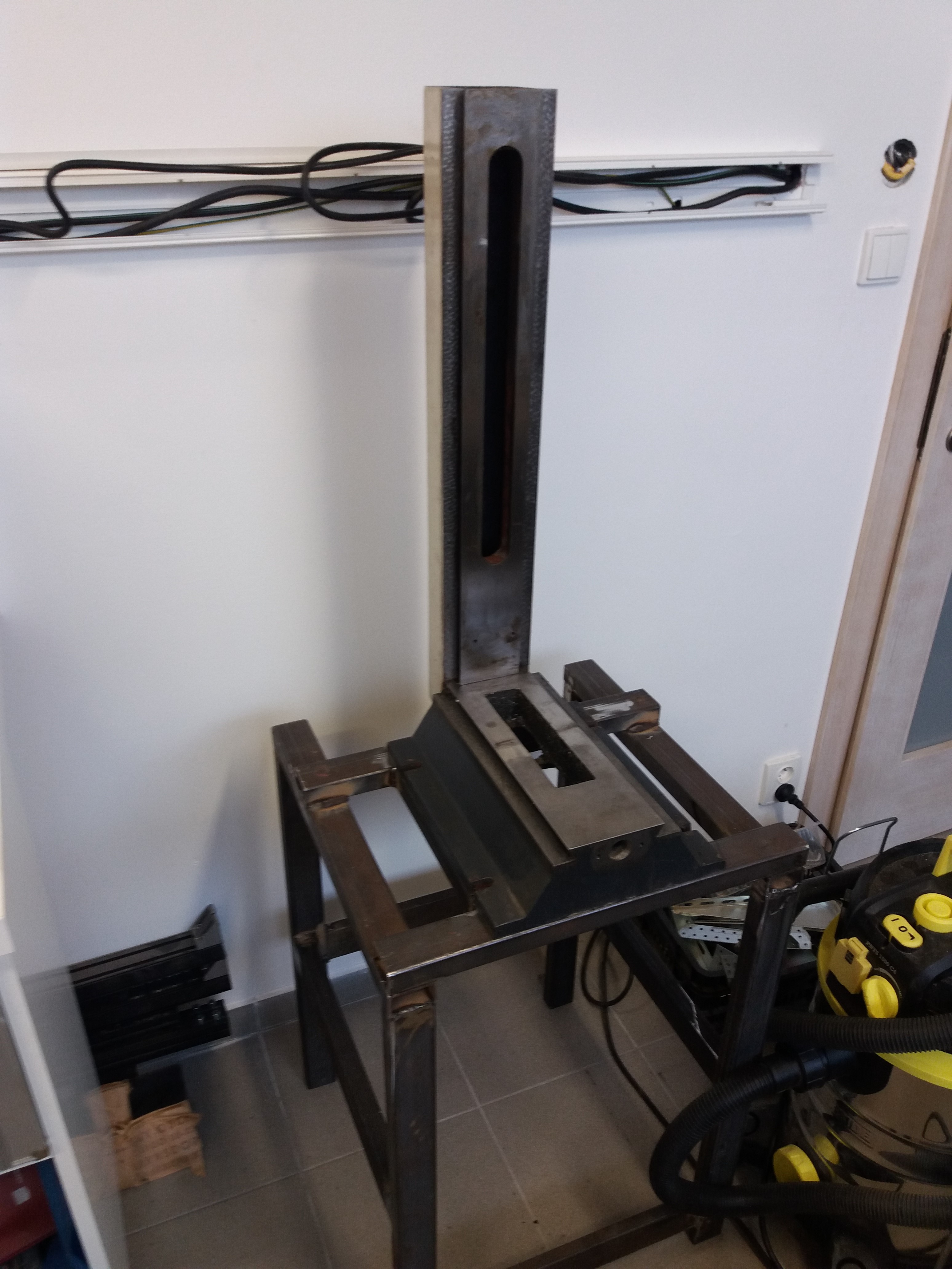

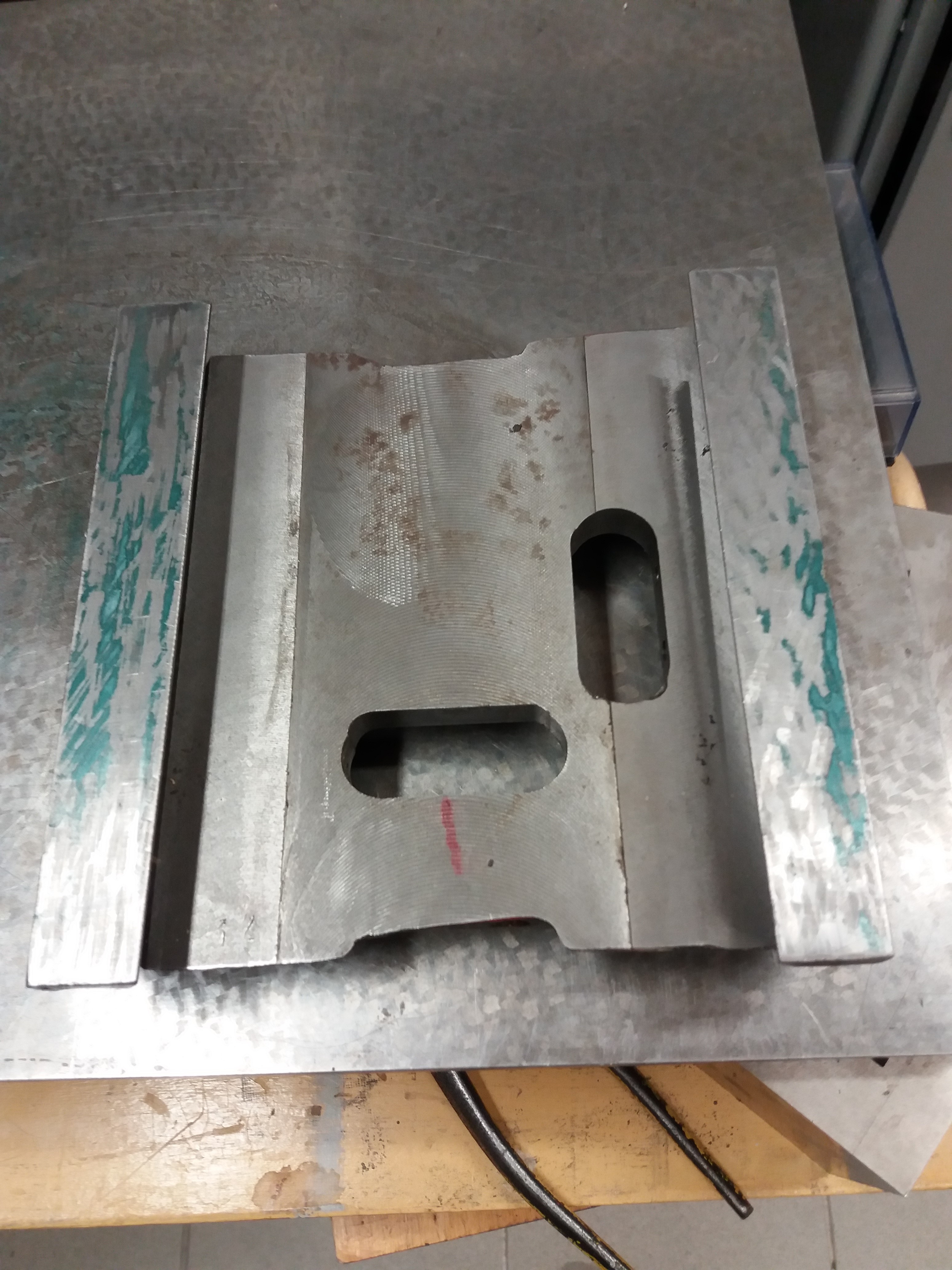

Trochu jsem pokročil v hledání roviny, po prvním pokusu v životě se zaškrabáváním jsem doměřil že roviny jsou nakloněné a nejde to z mého pohledu doškrábat do dobrého stavu.
Tak jsem to nechal přebrousit, díl pod vřeteno z 0 o 8 stovek náklon a křížoví díl se brousil z obou stran o 3 až 4 stovky a i tak jsou v plochách díry.

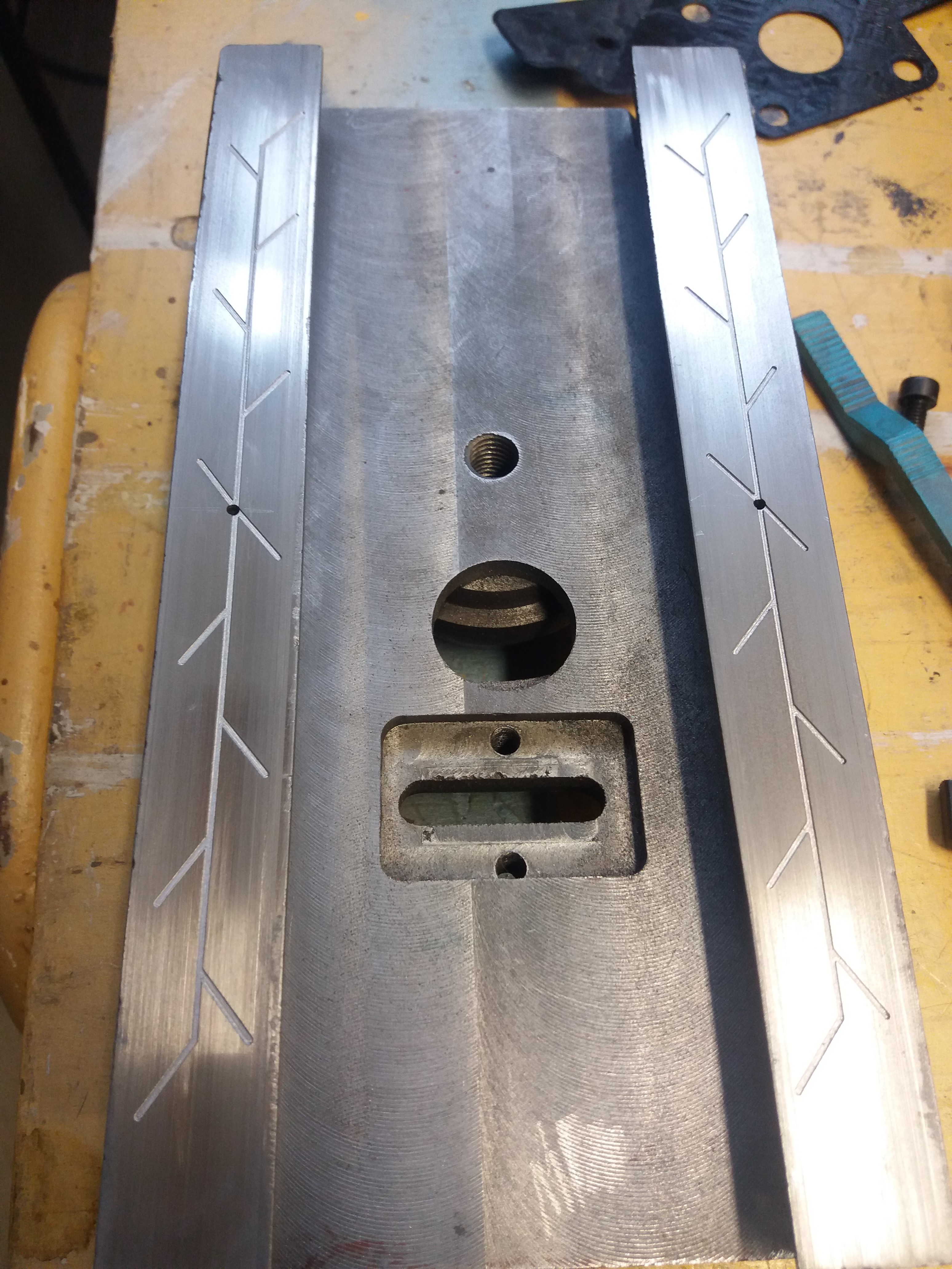

Mám v pánu nedělat zaškrabávání pro mazání ale vprostřed navrtat mazací kanálek a maznici a na přebroušenou plochu vytvořit mazací drážky do tvaru stromečku.
Ještě zaškrábat rovinu sloupu a základu.

16. 2. 2018, 7:19
jak budeš předělávat klíny ? myslím, že to bude potřeba
když jsi to měl někde na stroji, mohl jsi zadat ať ti srovnají i drážky na matky, také nevynikají přesností

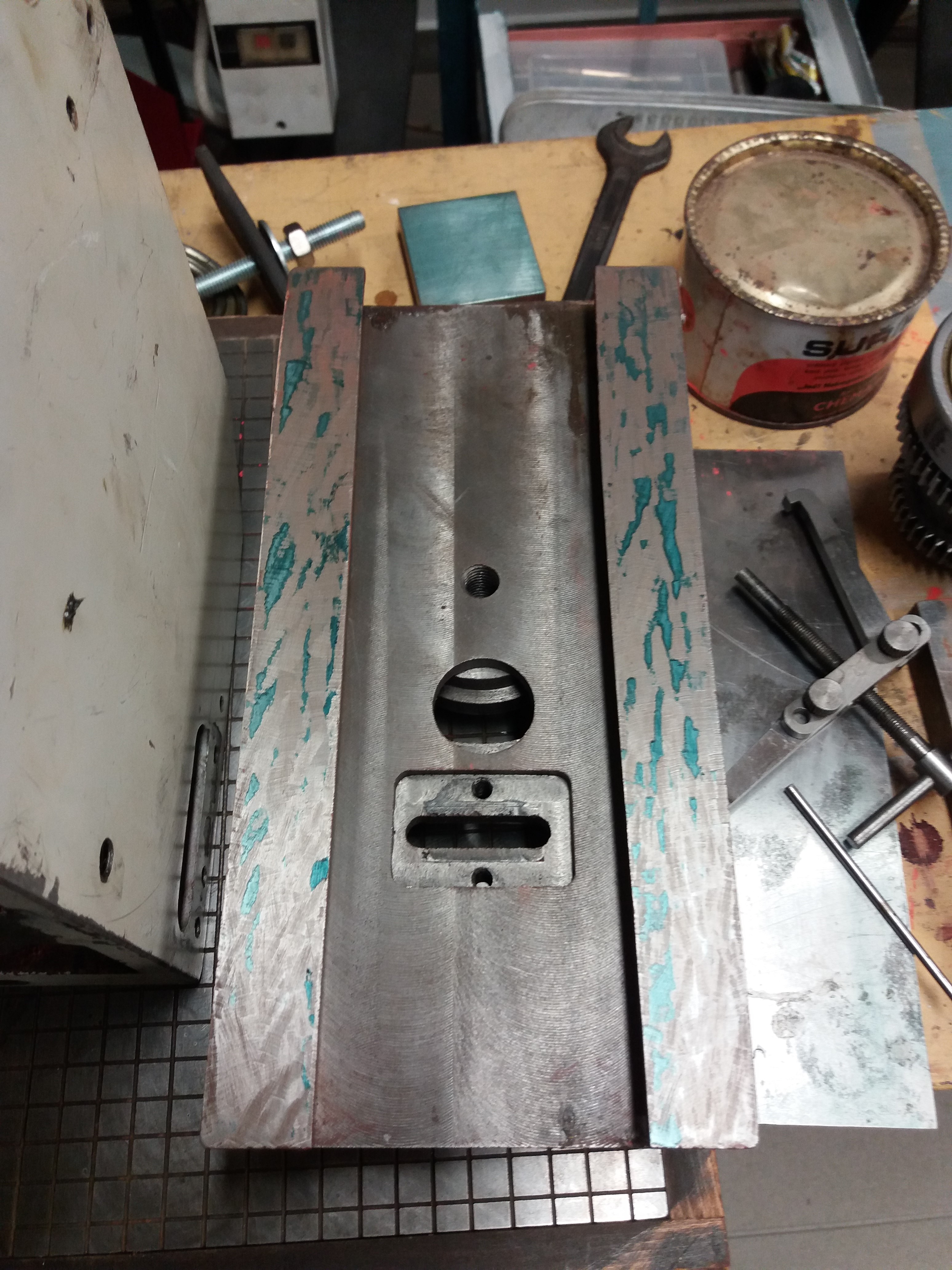

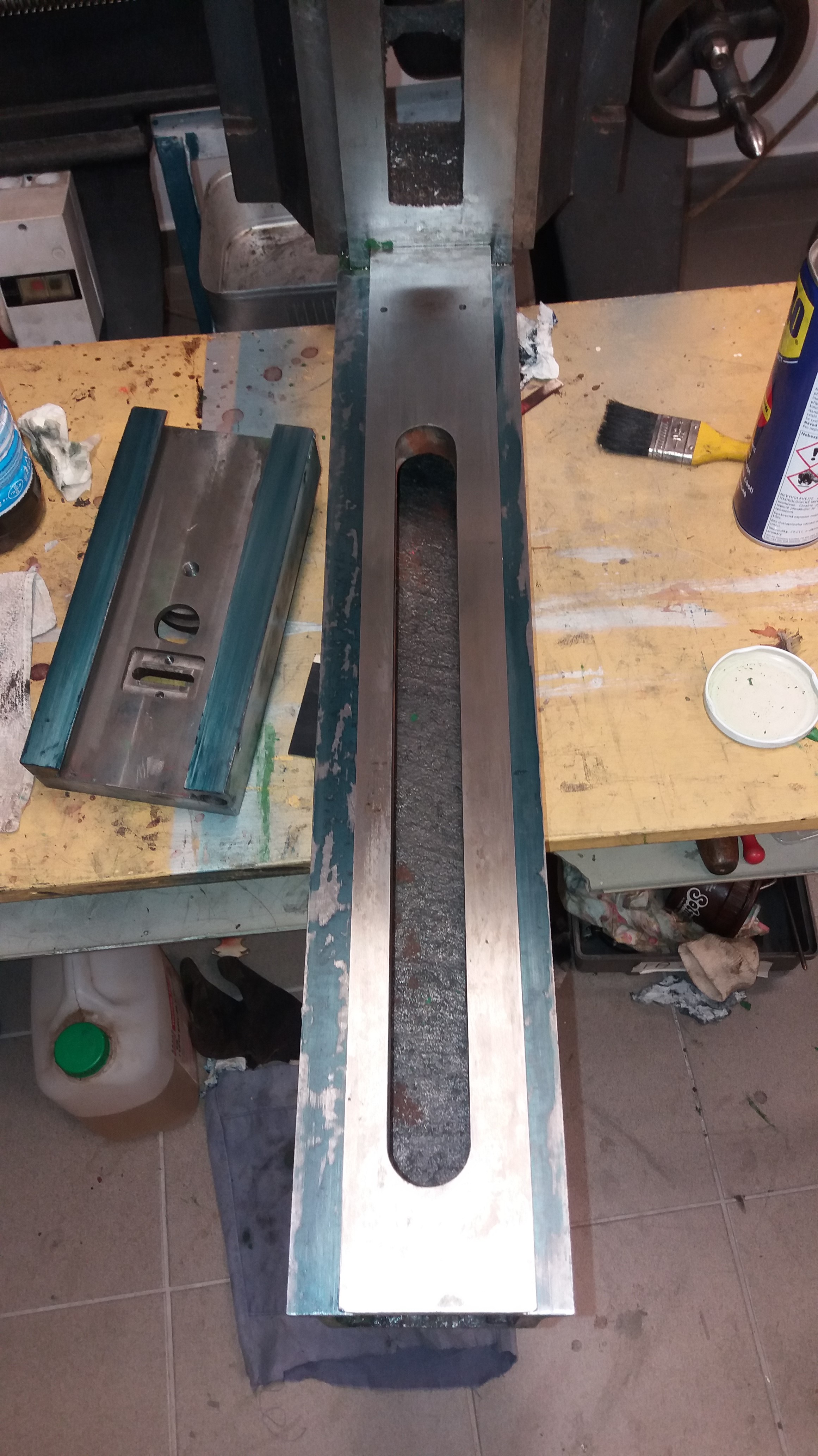

26. 2. 2018, 11:14

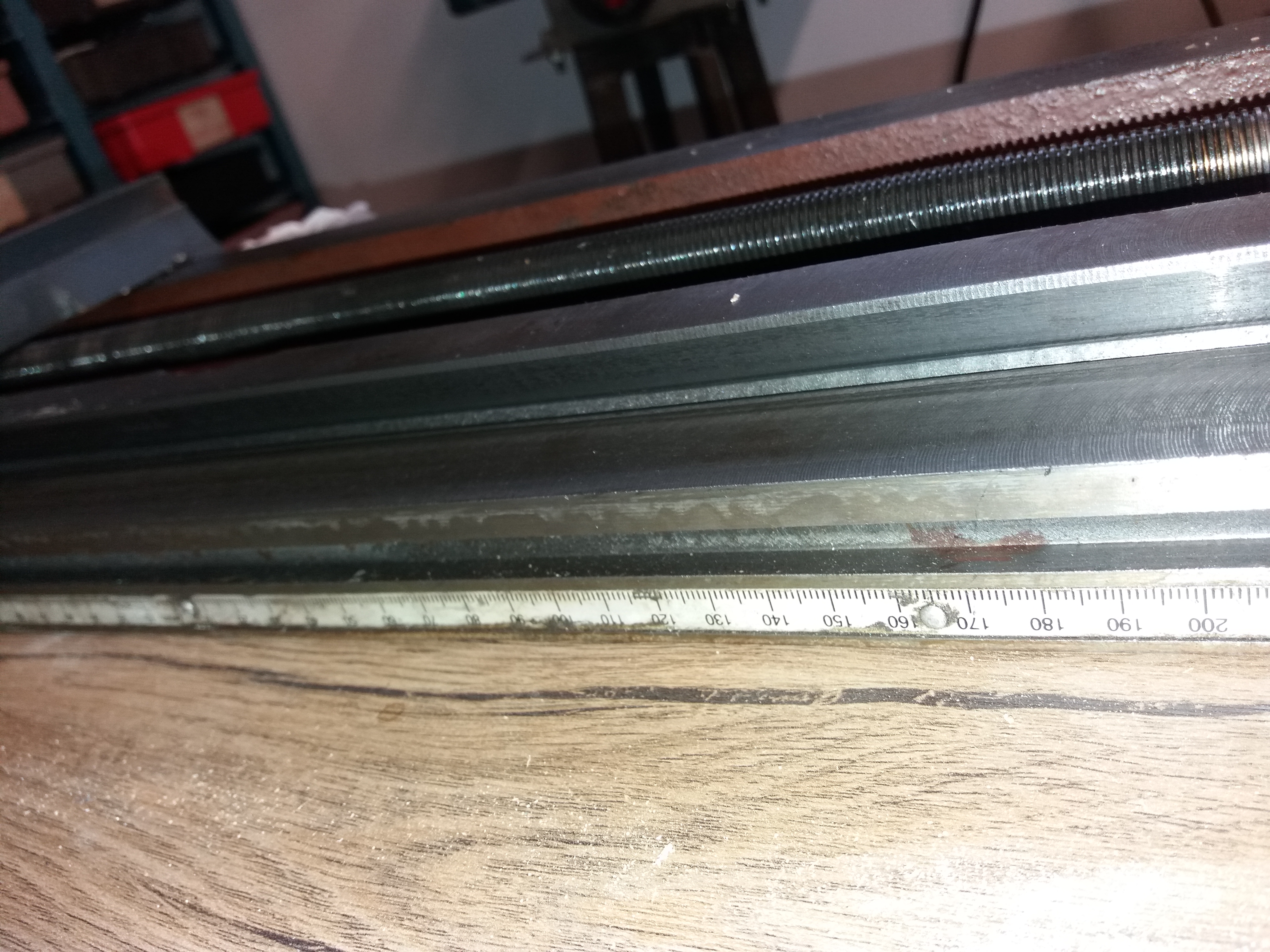

Dalších pár hodin poškrabování. :D

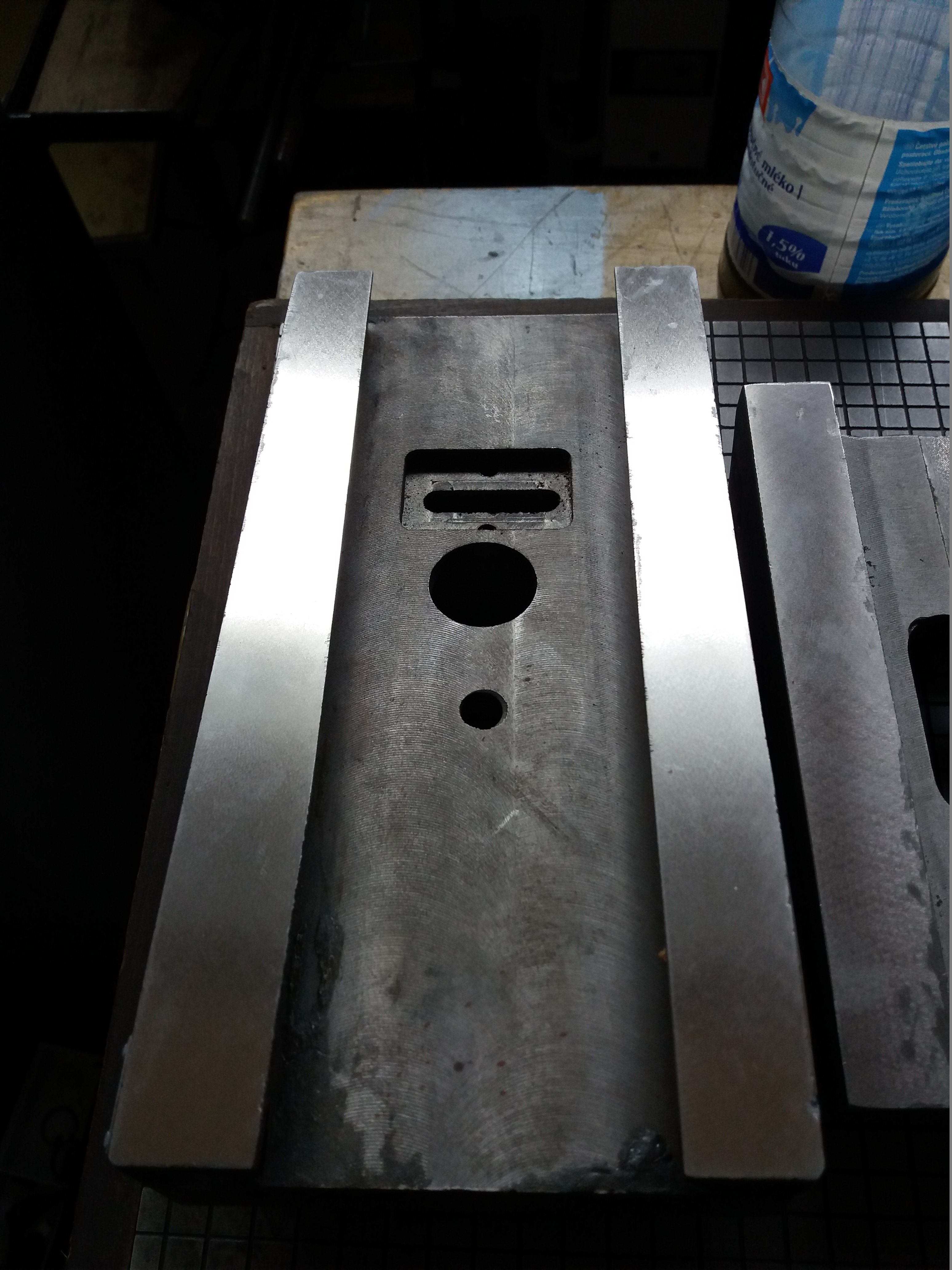

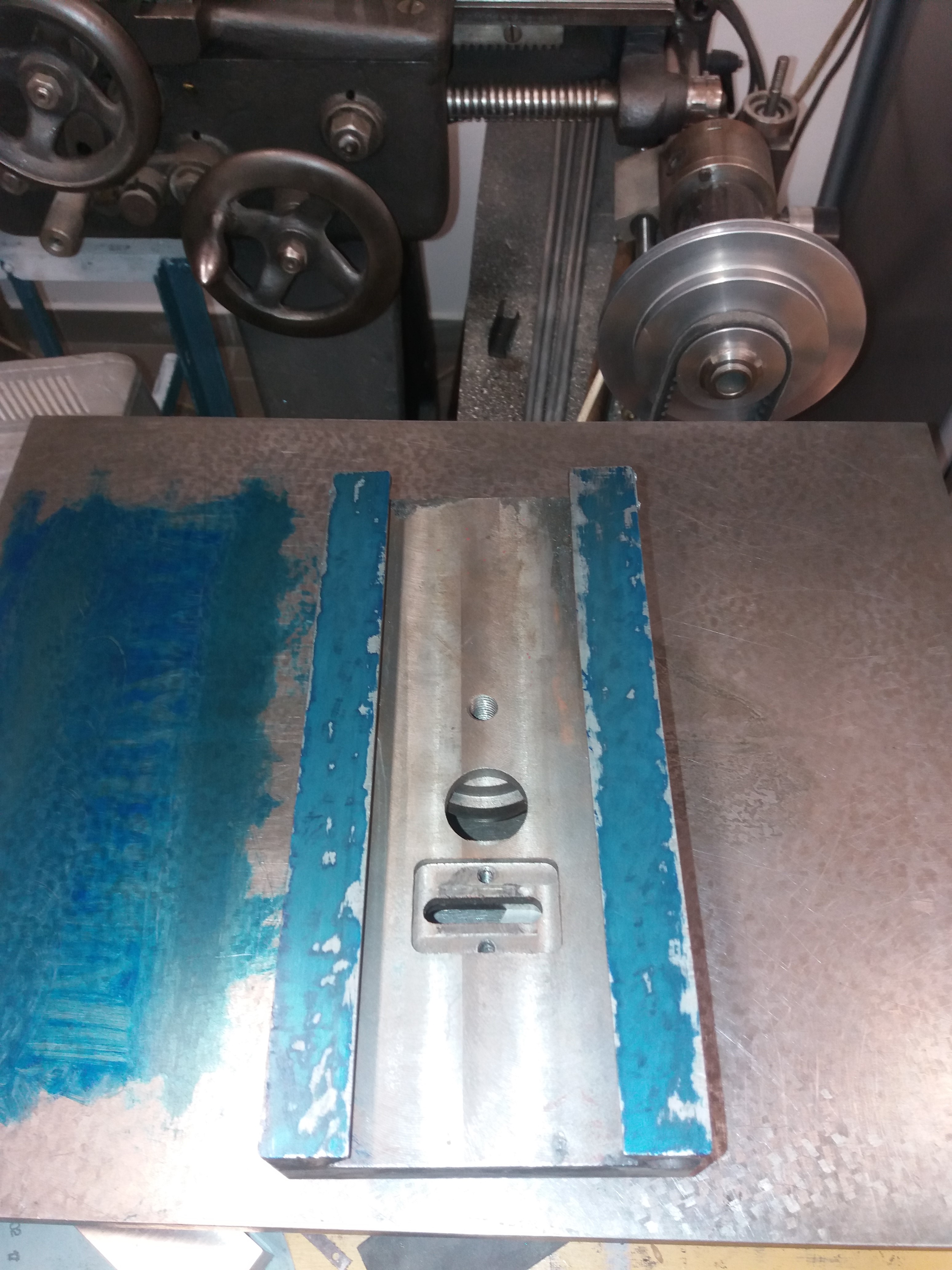

27. 2. 2018, 8:54

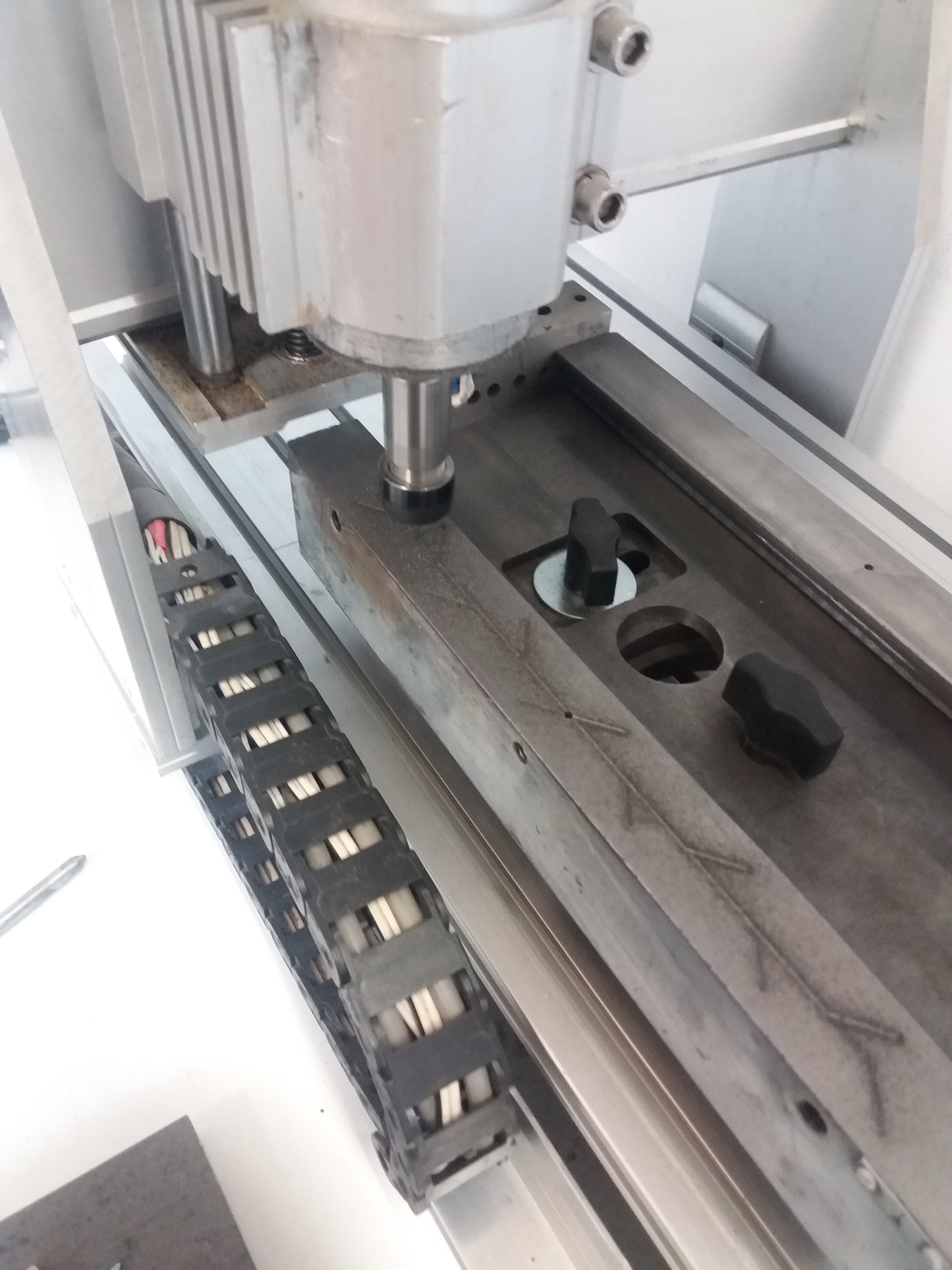

Další dnešní hledání třecí plochy.
Slava A123
Příspěvky: 160
Registrován: 15. 1. 2012, 7:38
Bydliště: Úholičky Praha západ

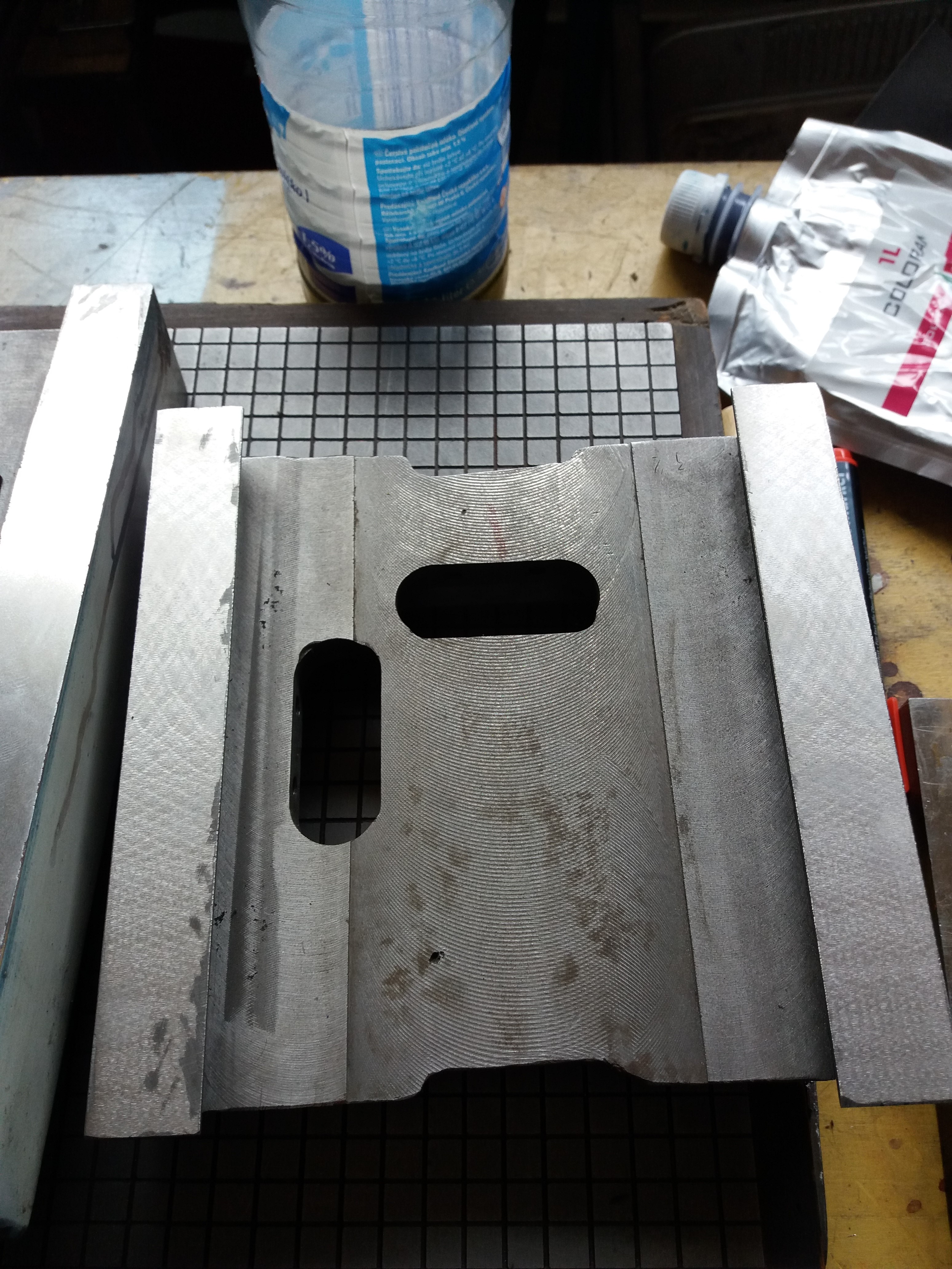

4. 3. 2018, 1:37
Trochu jsem pokračoval.
pafik
Příspěvky: 3042
Bydliště: Praha 4
4. 3. 2018, 2:26
1) máš tam pořád moc barvy.
2) vhodná barva je olejová pro malíře (ne pokojů :) ); nejmenší tuba modrá stojí kolem 80,- Kč v potřebách pro umělce (v Praze třeba galerie Platýz). Akorát je jí třeba před rozválcováním po desce naředit minerálním olejem zhruba 1:1. Jednak je moc hustá, jedna je sama ředěná vysýchavým olejem. Což zjistíš po dvou hodinách zaškrabávání, když chceš další otisk :)
Zkoušel jsem kvůli kontrastu nějakou červenou, ale ta modrá je asi nejlepší.

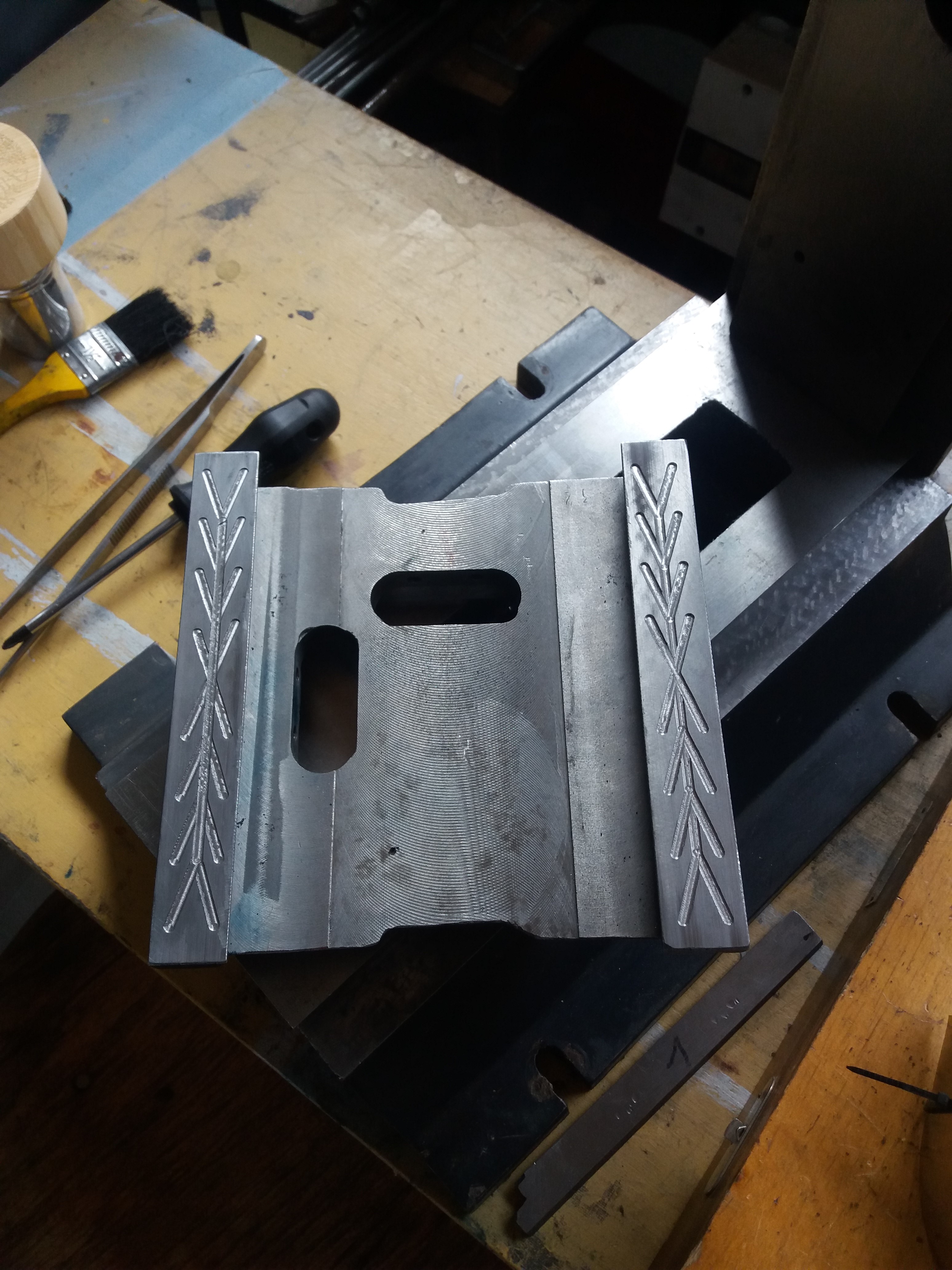

24. 3. 2018, 4:26
Po přestávce, kdy jsem čekal na ceny a možnost dodání některých původních dílu, jsem zjistil že ceny buď nejsou nebo není v silách je dodat v rozumnou dobu a cena je strašná.
Nezbyde nic jiného než použít staré a nějak je upravit.
Dodělal jsem mazací drážky.
