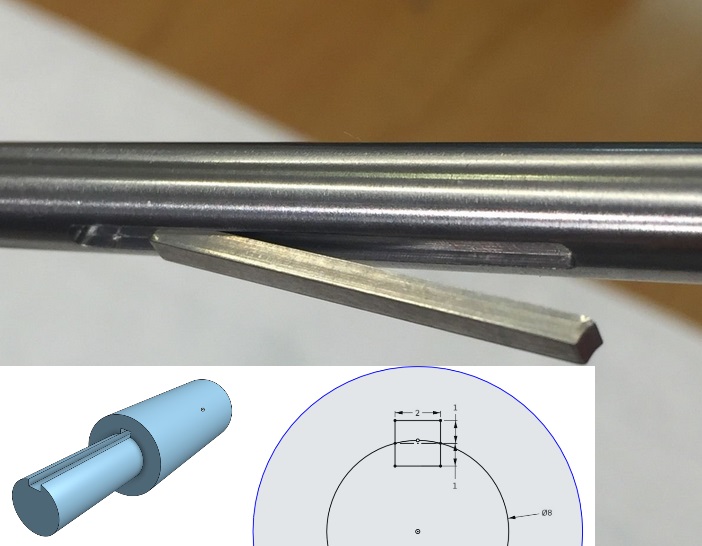

Nevíte kde bych mohl sehnat hřídel (8x460mm) s drážkou uprostřed (1x1x30mm) a perem (2x2mm) nebo kolik by stála výroba?

Ano, představa je něco jako ta vodící tyč z CNCShopu.
Pero jsem našel tady, sice má jen 12mm, ale lepší něco než nic.

Mám starší šnekovou převodovku a chci k ní připevnit hřídel, na kterou pak na každou stranu dám řemeničky. Ty budou řemenama tahat 1-5kg stoleček nahoru a dolů na 3d tiskárně. Není problém koupit tu 8mm vodící tyč za stovku, problém je jak ji tam připevnit, aby se neprotáčela.
Omlouvám se, ale nemám představu co je to hlazenka, stříbrnice nebo bláto :-) Ani jestli časem nezrezne. Vodící tyč jsem ale viděl - hladká, lesklá, rovná. O tvrdosti nebo ceně za vyhloubení 2mm drážky 1mm hluboko nemám páru.

Na to Ti určitě postačí ta hlazenka viz třeba tady: https://www.kondor.cz/tazena-ocel-kruh-8mm/d-77981/" onclick="window.open(this.href);return false;
nebo automatovka viz třeba tady: https://www.kondor.cz/automat-ocel-kruh ... a/d-78419/" onclick="window.open(this.href);return false;

ve všech železářstvích a bau.. mají někde v koutě stojan a v něm závitový tyče, čtyřhrany, trubičky a kulatiny o délce většinou 1m
to je ta nejobyčejnější blátivá "hlazenka" (11373, S235 atd), pro daný účel to stačí
bývá to i v galvanicky pozinkovaném, na pohled "stříbrném" provedení
zajistíš to nejjednodušeji červíkem z boku
19. 2. 2018, 7:16
Případně ještě na jedné straně udělej pilníkem plošku nebo zářez, pak bude červík držet ještě líp.
Nebo vrtačkou důlek, do kterého zaleze špička červíka.

Díky za tipy. Červík se zdá být dobrý nápad. Nejmenší jsem našel 3mm, potřebuju ale 2mm. Uvažoval jsem, že bych zkusil i kousek odvrtat frézovým vrtákem 2mm v ruční vrtačce (ve stojanu) postupným navrtáváním. Myslíte, že je to schůdný nápad? Normální vrták by ujel a zlomil se, ale napadlo mě, že s frézovým by to mohlo jít. V CNCShopu nějaké mají.
Se železářstvím a Hornbachem mám špatné zkušenosti. Koupil jsem jen tak na zkoušku dřevěnou tyč 8mm a nenacpal jsem ji tam, protože měla 8.1mm. Pak jsem zkusil koupit hliníkovou za 50 Kč (ocelová stála přes 230 Kč/m) a ta byla taky moc široká 8.07mm :-(
