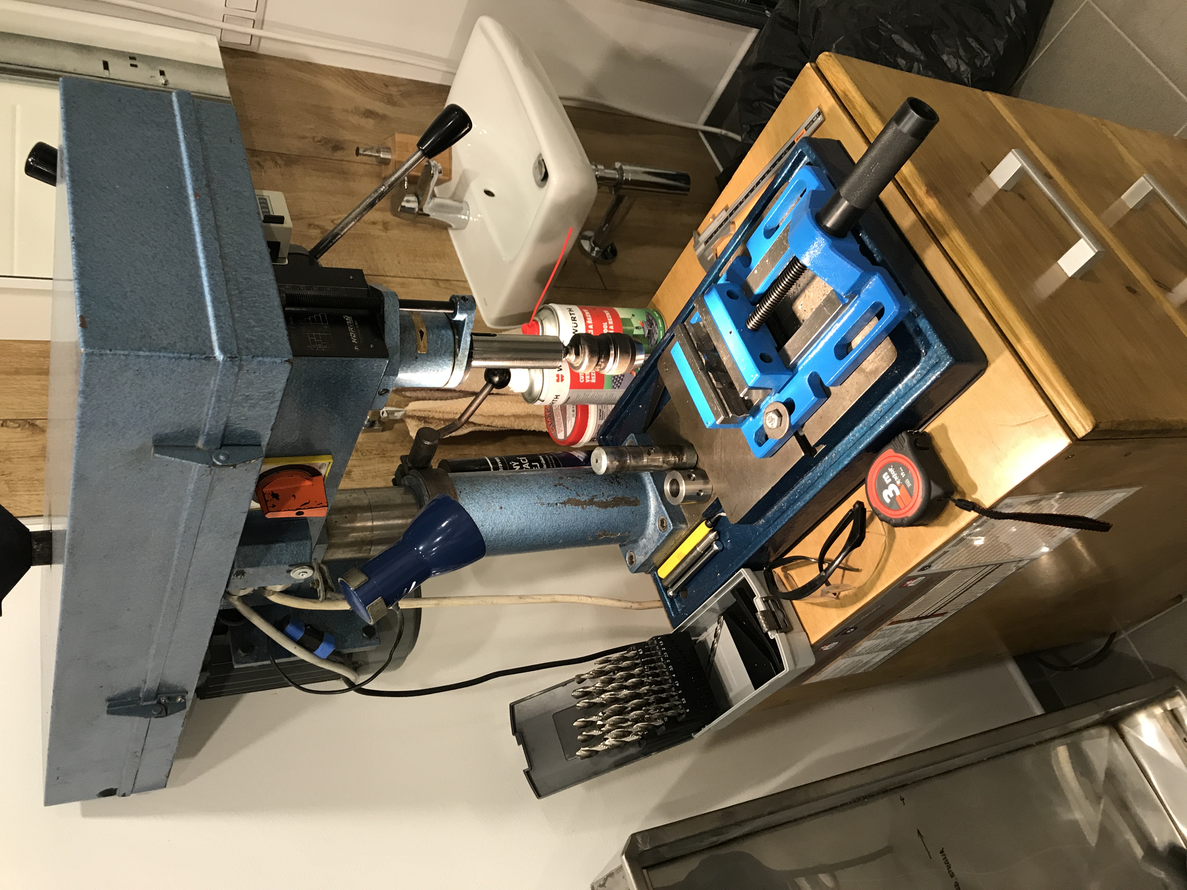

Ahoj, prosím profíky asi o blbou radu. Učím se vrtat na stolní vrtačce. Mám Horný VS 20. Poctivý kus 100Kg. Házivost < 0,05mm. Kužel Mk2.
Zkouším vrtat různé materiály. A přemýšlím co mám udělat, aby se mi při vrtaní jeklu nebo jiných ocelových materiálů vrták nerozechvěl a celé se mi to nerozvibrovalo a vrták pak ten materiál nekousal jak prase kost a díra pak podle toho nevypadala.
Dělám to takhle:
1) Jekl 50x20x4 - konstrukční ocel asi 11375
2) Materiál navrtán 10mm NC navrtávákem 120° HSSCo (navrtám pouze kužel)
3) Vezmu NOVÝ černý HSS vrták s kuželovou stopkou pr. 20mm a na 365ot/min vrtám pomalu a průběžně chladím řezným olejem (teoreticky bych tento materiál mohl vrtat asi i rychleji)
4) Vrtačka upnutá ve sloupu na pevno, materiál upnutý ve svěráku a svěrák přes drážky a kameny k základně vrtačky. Vše maximálně stažené.
Jamile se prořízně špička vrtáku z ven jeklu, začne to dělat rachot a celé se to chvět a vrták ten materiál opravdu nehezky ukusuje. Dá se tomuhle nějak zamezit? Co dělat jinak.
Přikládám fotku sestavy.
Prosím poraďte. Dělal jsem v mladí brigádně na revolveru na soustruhu a tak trošku něco vím, ale jinak jsem strojařinou nepolíbenej a rád bych se alespoň to vrtáni naučil trošku lépe.
Díky moc

Ahoj, zkus ustříhnout kousek hadříku (5x5cm) a vrtat přes něj. Obvykle to překvapivě pomůže. Vláďa
je to málo tuhé, ta sestava to prostě nedá, proto se to rozdrnčí
nic jiného v tom není
musíš dolů s otáčkama
tak na 200
ta díra stejně bude troj nebo pětihranná, to je vlastnost spirálového vrtáku při vrtání do tenkého (0,1-0,2 d vrtáku) materiálu
dá se tomu zabránit trochu černokněžnickým fíglem jak psal kolega výše
kousek hadříku načtyřikrát složit a dát ho pod špičku a vrtat s ním
tak na 200

Ještě jeden tip - nevrtej pomalu, ale rychle
Prostě tam ten vrták rvi silou, aby pořádně zabíral. Když to zkombinuješ s hadrem, máš jistou šanci na lepší díru. Ale ten stupňovitý vrták je samozřejmě ideální.
můžeš použít toto ale kus je potřeba pak otočit a vrtat druhou stranu zvlášť
https://vrtaky.heureka.cz/vrtak-do-tenk ... -30mm-hss/" onclick="window.open(this.href);return false;
dřív existovaly vrtáky broušené speciálně na tenké plechy to plati i pro většinu profilů jekl
akorát takový vrták v ruce nenabrousíš
u těch stupňovitých vrtáků se ti může stát, že menší stupně provrtají i druhou stranu pak to jen otočíš a nemusíš nic rýsovat
a neboj se vydrží ten vrták hodně vyzkoušeno i na relativně velké otáčky až jsem se divil
ještě by ti pomohl zkrácený vrták s kuželem morse
ale ten stupňovitý si určitě kup utáhne to i silnější accu vrtačka po vyvrtání to zrovna srazí hranu do dílny dobrý nástroj

Mám tohle: https://www.zahrada-naradi.cz/proteco-s ... gJjSPD_BwE" onclick="window.open(this.href);return false;
Nikdy jsem s tím ocel nevrtal, čudlal jsem s tím zatím akorát plasty, na ocel jsem si s tím netroufl. Každopádně to zkusím.
A trik s hadrem zkusím taky, jsem na to fakt zvědavý.
PS:
2 vrtáky na plech jsem tu v dílně vyhrabal a ptal jsem se, jak je to s přebroušením obyč vrtáku s klasickou geometrií 118st na vrták na plech, prý to není žádná sranda, na rozdíl od klasického broušení a moc lidí to u nás na vsi asi neumí:). Ale schválně to zkusím s těma, co jsem našel, jsou docela ostrý (16 a 18mm).
Ještě jednou díky.

Kdysi se na vrtání plechů doporučovaly vrtáky s přímými drážkami, ale to už jsou dnes historické unikáty. Také se s oblibou používaly vrtáky na středící důlky, tehdy měly přímé drážky, ale dnes už nové mají šroubové a navíc jejich cena je vyšší než u těch levných stupňových vrtáků.
I těch nejnižších 210 otáček za minutu je až dost. Na své netuhé historické vrtačce používám i 65 ot/min a ničemu to nevadí. Tedy pokud jde o pár děr a nemá smysl řešit produktivitu.

Vtačku máš pěknou. Ale nemusel bys sem dávat její obrázek o velikosti 2.5 Mbyte.
Tady jsem ho zmenšil víc než 20x, a ukazuje to samé.
