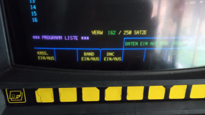

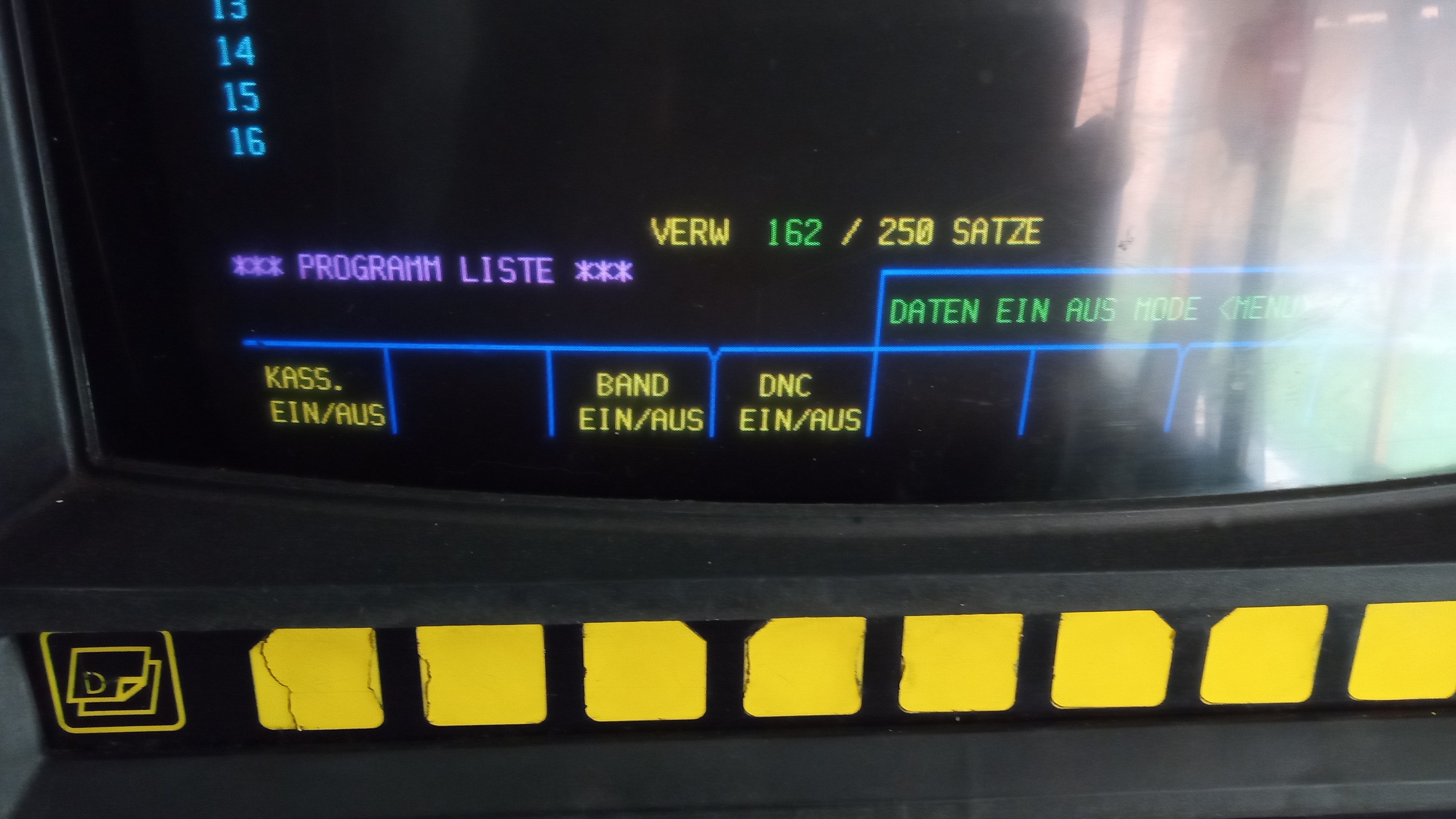

Zdravím.
Mám prosbu. Potřeboval bych nějak zpřístupnit externí úložiště pro mazak quick turn 8 s mazatrolem cam t2. Mám zapůjčenou jednotku DNC, ale samozřejmě to spolu nemaká. Odhaduji, že problém bude na straně qt8. Pokud v záložce PROGRAM LISTE přepnu DATEN EIN/AUS dostanu nabídku dle foto. Reaguje ale pouze levá KASS EIN /AUS. Parametry o kterých jsem našel informace na netu jsem přepsal (2)-ostatní měly správný parametr.
Pokud zadám položku KASS - je možné pokračovat, ale v závěru stejně napíše chybu.
Netušíte někdo jak z toho ven.
