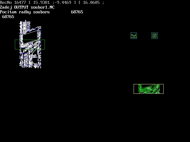

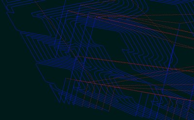

Vytvořil jsem program v QBASICu (DOS), který z vloženého souboru (Gkód z EAGLU) ořeže vše nad a pod zadanou výškou.
DPS lze pak na CNC posunout a frézovat další část aniž by byly spoje přerušeny.
Program nedodělán, ale hlavní funkci plní. Pokud bude v mých silách můžu doupravit ke konkrétním potřebám.
Kdyby někdo chtěl, pošlu emailem, popř. poradím.
27. 2. 2018, 4:41

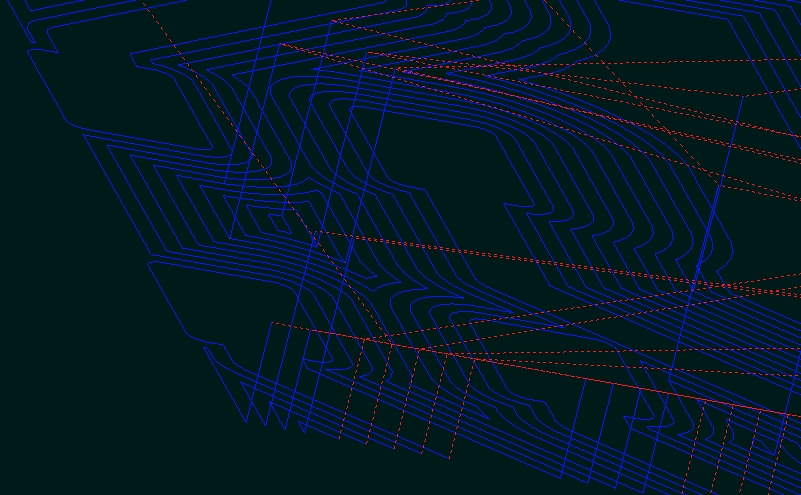

Když píšeš G-kód z Eagle, tak předpokládám myslíš frézování dělicích čas (contour routing).
Jak to řešíš na hranici rozměru? To ukončíš dráhu třeba uprostřed? A umíš pak zajistit navázání po posunu PCB? Trefit to přesně mi přijde hodně náročný úkol, řekl bych že náročnější, než sehnat větší mašinu.
Mohl bys sem prosím dát obrázky z nějakého simulátoru jak pak ty dráhy vypadají?
Případně pokud máš takhle vyfrézovaný nějaký reálný tišťák tak jeho fotku?
Díky.

28. 2. 2018, 7:16
pokus.tap
(1.62 MiB) Staženo 552 x
pokus.tap......vstupní soubor cca rozjezd Y +85, -82
1.NC.....vystupni soubor orez Y 0 až +30
1.NC
(193.2 KiB) Staženo 526 x
2.NC.....vystupni soubor orez Y -30 až 0
2.NC
(347.03 KiB) Staženo 502 x

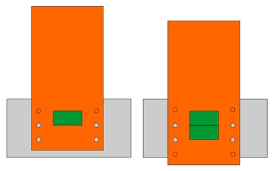

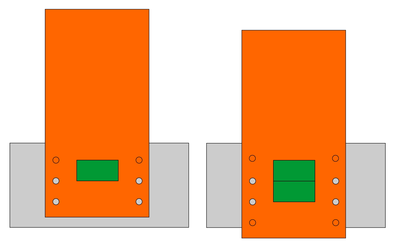

Navázání, pokud neposunu fyzicky DPS, tak je neviditelné(včera frézováno). Posun mám zatím v hlavě tak, že navrtám zkrz DPS díry, do nich vložím čepy a na nich to budu o stejnou délku posouvat.
Onnyxer
Příspěvky: 113
Registrován: 24. 8. 2008, 7:56
Bydliště: Frýdek-Místek
28. 2. 2018, 7:48
Šedá jsou rozjezdy CNC
Oranžová celá DPS
Zelená frézovaná plocha
1. Vložím DPS, navrtám 6 děr
2. Vložím 4ks čepy
3. vyfrézuji 1. část DPS
4. posunu DPS o čep dolů
5. vyvrtám další 2 horní díry na čepy
6. vyfrézuji 2. část DPS
atd...

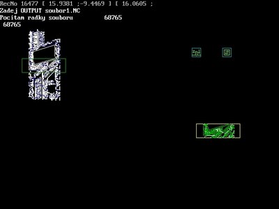

Obrazovka ze softu

Vypočet je jednoduchý,Gcod neobsahuje křivky jen rovné čáry.
Pokud je třeba ořez v ose X, tak stačí v jiném softu otočit o 90 a znovu spustit ořez.
28. 2. 2018, 10:59
A opravdu se na těch přechodech trefíš, i bez překryvu?
Pokud ano, tak Ti to ty kolíky udrží opravdu hodně přesně.
A jaká byla motivace? To děláš tak velké tišťáky nebo máš tak malé CNC?
Díky za obrázky G-kód.

Vidíš, překrytí mne vůbec u návrhu SW nenapadlo,ale vidět to fakt nejde. Fotnu a vystavím. Jak to bude po posunu na kolících nevím :D .

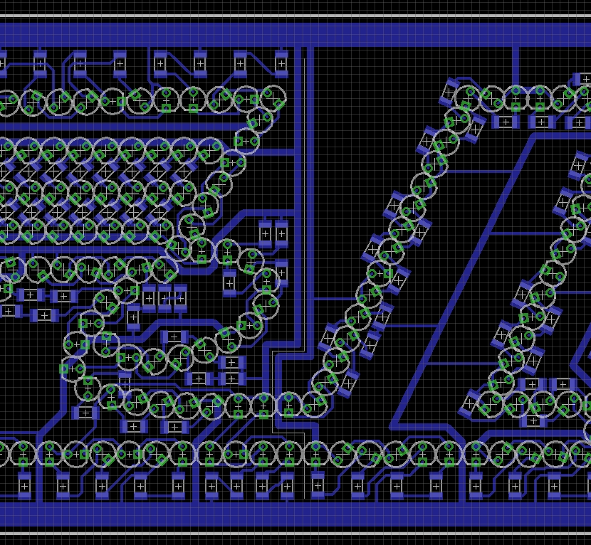

Občas (2x ročně) potřebuji dělat LED nápisy až 600mm dlouhé, kde je i 600 LEDek a pájení drátků je psychicky náročné.
CNC je Betčina sestra viz. Mirdin, 2kW vřeteno (akorát na DPS) :D

Jo, tak na LED panely to dává smysl.
I když není i tady technologicky jednodušší to udělat na nějaké segmenty?
Menší PCB se přece jen líp osazují, přetavit desku 600mm to už chce tunelovou pec.

No potřebuji frézovat i vrchní kryt z plastu taktéž s dírama, takže je to pro mne řešeni.
LED jsou hustě u sebe a blbě se to dělí, už jsem to zkoušel.

Náhled na DPS LEDek. CNC jsme stavěli na DPS a do budoucna na hliník. Snad se k tomu hliníku někdy dostanu. Zatím jen DPS.
