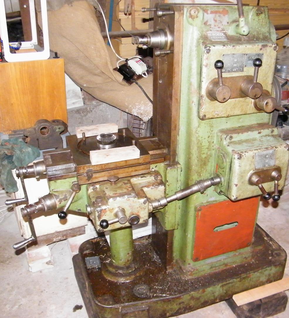

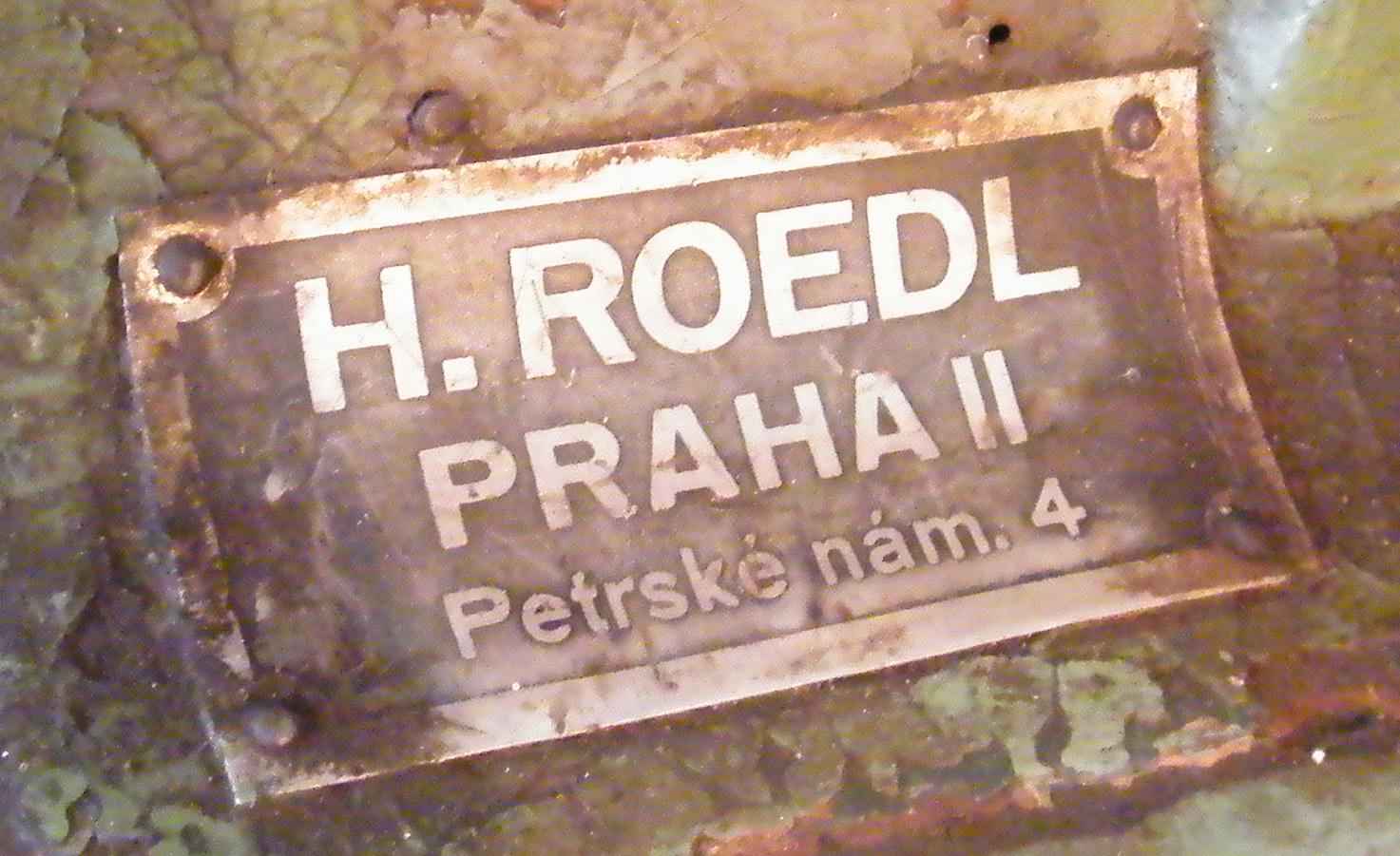

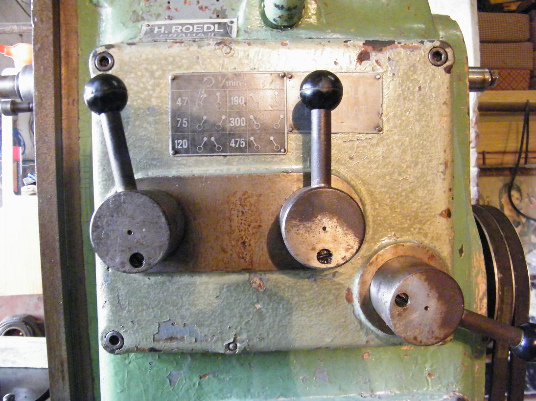

Kúpil som staršiu a menšiu frézku. Až keď mi ju priviezli som si pri podrobnej prehliadke všimol, že som vlastne kúpil kus histórie.
Takže musela byť vyrobená ešte pred 1948 rokom.
Nad tým štítkom s menom výrobcu zjavne bol ešte väčší štítok no ten sa nedochoval.
Sane mám ešte kvôli prevozu dolu ale rád by som sa dozvedel viac o tejto frézke.

Jen bych upřesnil, že H. Roedl nebyl výrobce, ale prodejce :wink: , kdysi jsem zde skenoval stránky z katalogů, prodával frézky Loewe

Srdečne ďakujem za odpoveď. Aspoň sa to trochu pohlo v pátraní po minulosti.
Chýba jej vodné čerpadlo zato je v priestore pre emulziu hnusný hustý maglajz, rozmýšľam ako ho dostanem von ...
a chýba aj vertikálna hlava, inak až na dva plechové kryty vyzerá kompletná

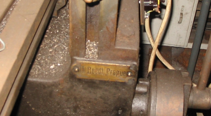

Mám malou hoblovku na železo, stáří hodně přes sto let,
a je to stejná značka

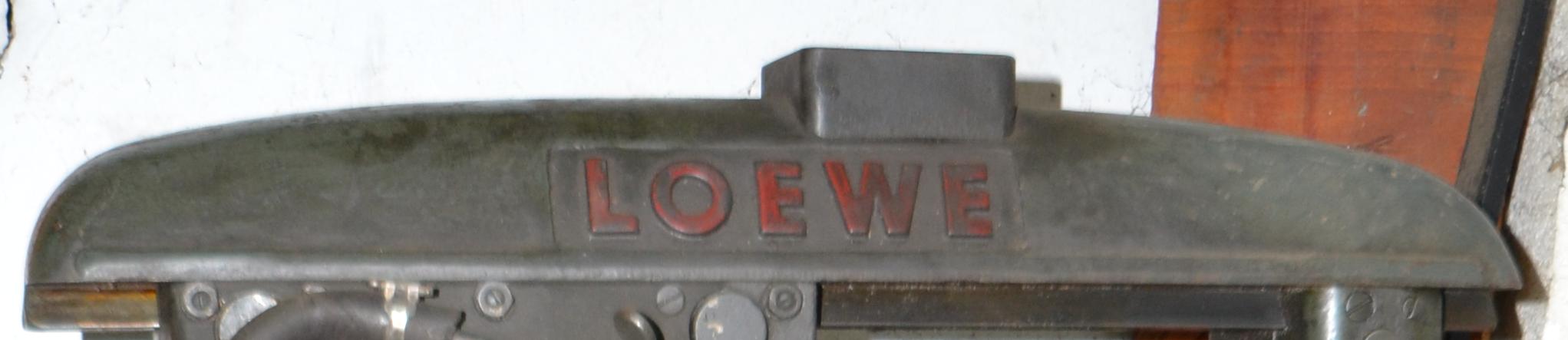

Verím skúsenosti pána Tumlíka ale jediná vzdialene trochu podobná frézka čo nášiel ten "super" vyhľadávač google okrem gumových kačičiek a drevených koníkov je v tomto fóre vo vlákne Frezka Loewe ! Spočiatku ma plietli tie české popisné štítky ale to môže byť, no nikde na tele frézky to Loewe nieje hoci na všetkých fotkách čo som videl je !
Ja to tam nemám. Okrem toho je modernejšia, dokonalejšia ako tie dve ukázané v spomínanom vlákne. Teda bude mladšia, na druhej strane nemôže byť mladšia ako 1948 rok, tak neviem. Zatiaľ ju trochu čistím.

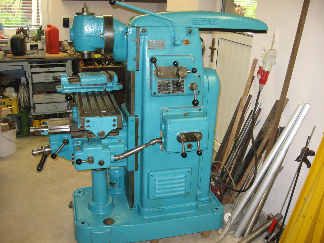

Dost se to podobá této Bestře.
https://www.proplanta.de/Landtechnik/La ... 505211.jpg
https://www.proplanta.de/Landtechnik/La ... 505213.jpg

Platí síce to čo som uviedol v predchádzajúcom príspevku, teda opäť tam nieje ten nápis ale tá podoba je presvedčivá, zatiaľ rozhodne najbližšie ku mojej. Bestru ak sa nemýlim vyrábal tuším aj TOS takže by to vysvetľovalo ten chýbajúci nápis. Rozhodne sme na dobrej ceste !!! Ďakujem. Keď ju trochu očistím a poskladám nafotím nové fotky.

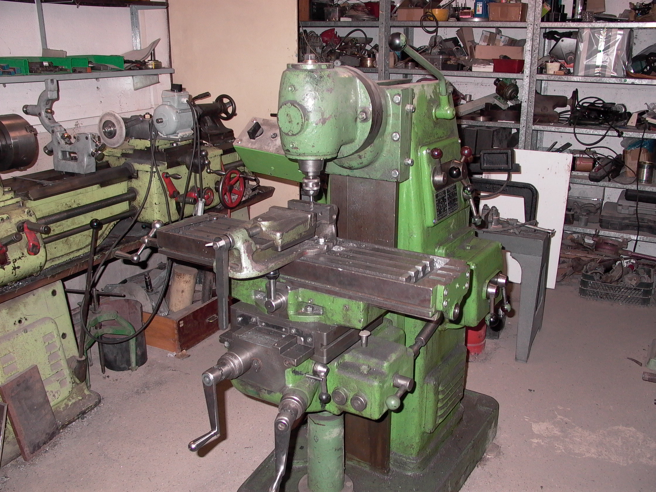

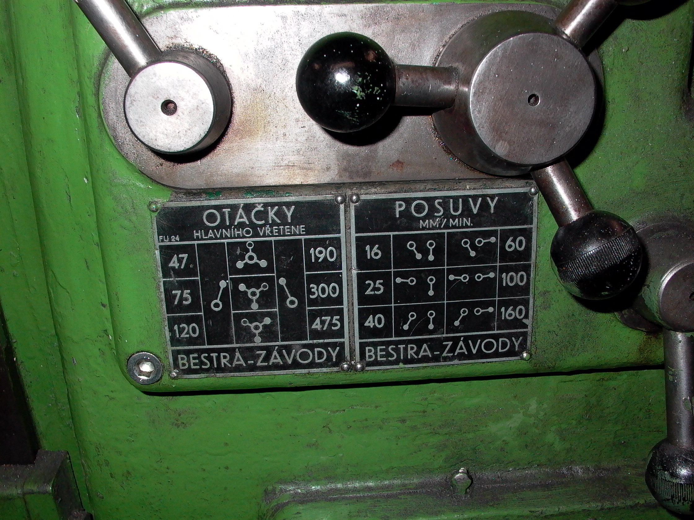

Mám doma stejnou frézku.Má označení BESTRA FU24.

Ďakujem srdečne za príspevky, áno už som aj ja presvedčený, že je to Bestra. Tentokrát mi pomohol ujo google a našiel veľmi podobnú ako moja, odlišné je len prepínanie rýchlosti vretena. Inak ako by jej z oka vypadla.
Chcel by som zohnať nejaký manuál aby som vedel kde čo a ako mastiť a hlavne, keď budem robiť rozborku, kde sa na mňa čo vysype ... Postupom času by som azda rád zohnal originál hlavu a čerpadlo emulzie. Ozaj, nikto nemá žiaden nápad ako dostať ten hustý maglajz z útrob mašiny ? Bojím sa tam do vtedy dať novú emulziu.
Ešte mám otázku, aký kúžel je v tej originál hlave ? ISO40 ?
