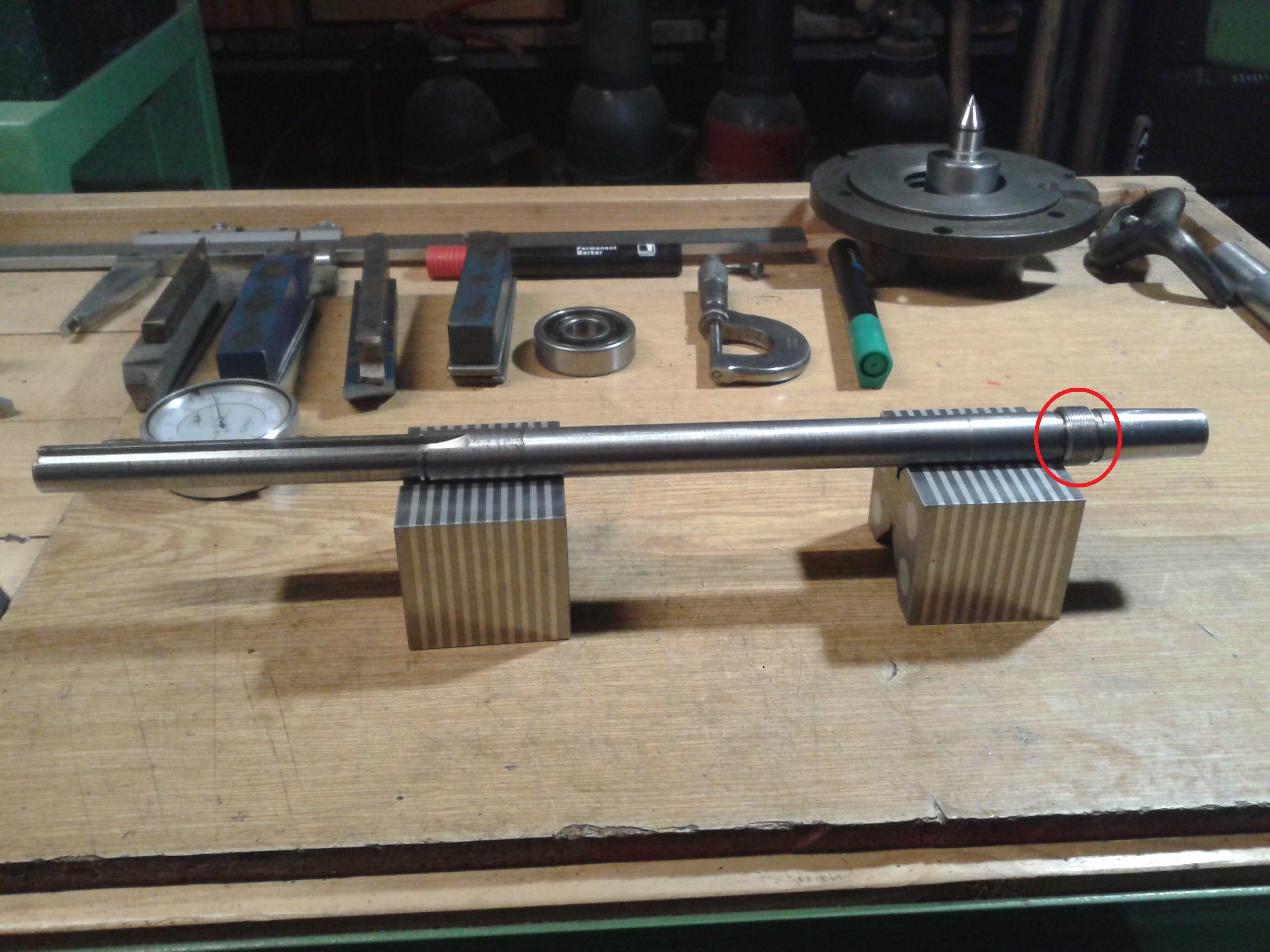

Jsi si jistý, že ten závit co vidíš je od toho sklíčidla? Ono na tom vřetenu kousíček nad sklíčidlem je jemný závit a na něm je natočený kroužek, ale sklíčidlo by mělo být na kuželu. Jen aby tě to nezmátlo.
Na fotce jsem zakroužkoval závit, který myslím.

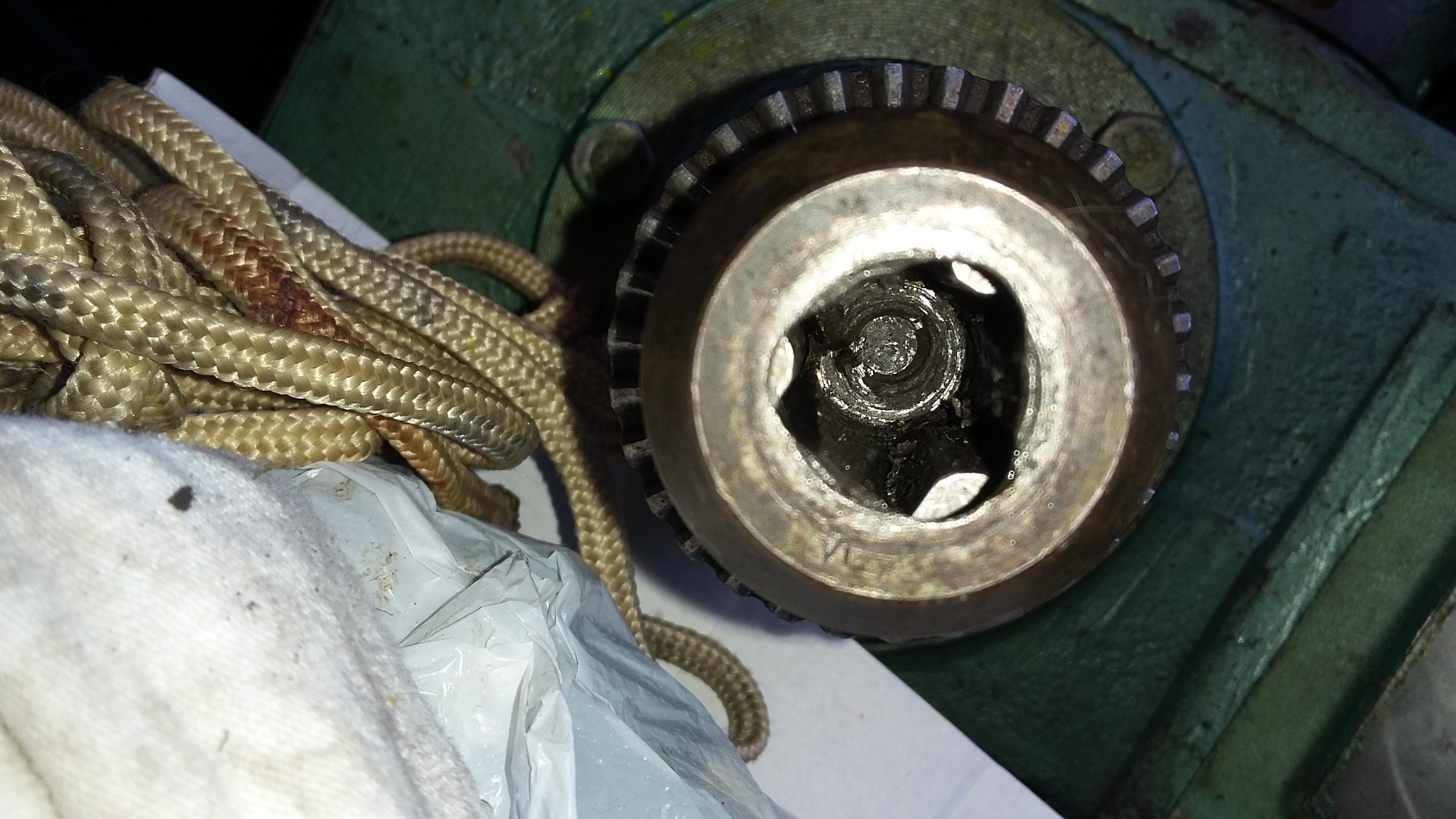

Tak to som ešte nezažil (zatiaľ) :D Inak kukám kukám fotku a asi máš pravdu, ja som to pozeral za šera v kufre auta a nevidel som to až tak dobre. Dúfam, že skľúčovadlo je priechodzie aby sa dalo normálne demontovať. Dám tam rýchloskľúčovadlo a potom možno frekvenčný menič. Konečne som si spravil radosť. Pozerám po nej už rok. Chlapík na slovensku to predáva zgenerálkované za 670 €, ja som kúpil SV13 + strojový zverák + malý hydraulická lis komplet za 300 € a hlavne, že vrtačka nemá žiadne vôle. Vraj sa moc nepoužívala a je ešte zo zbrojovky. Takže myslím že dobrá kúpa.

Čo sa týka toho skľúčovadla, tak mi tu už odpovedal jeden majster a nie je na závite keď som sa poriadne pozrel. Je tam klasika kužeľ. Závit tam síce je ale kúsok nad kužeľom a slúži na niečo iné. A na demontáž, tvoj spôsob je určite dobrý, ale myslím si, že skľúčovadlo bude priechodzie, teda malo by byť ak ten čo navrhoval tú vŕtačku u toho premýšľal. Ja som to vyfotil a myslím, že je vidieť z vnútra už čelo tej osky viď foto.
