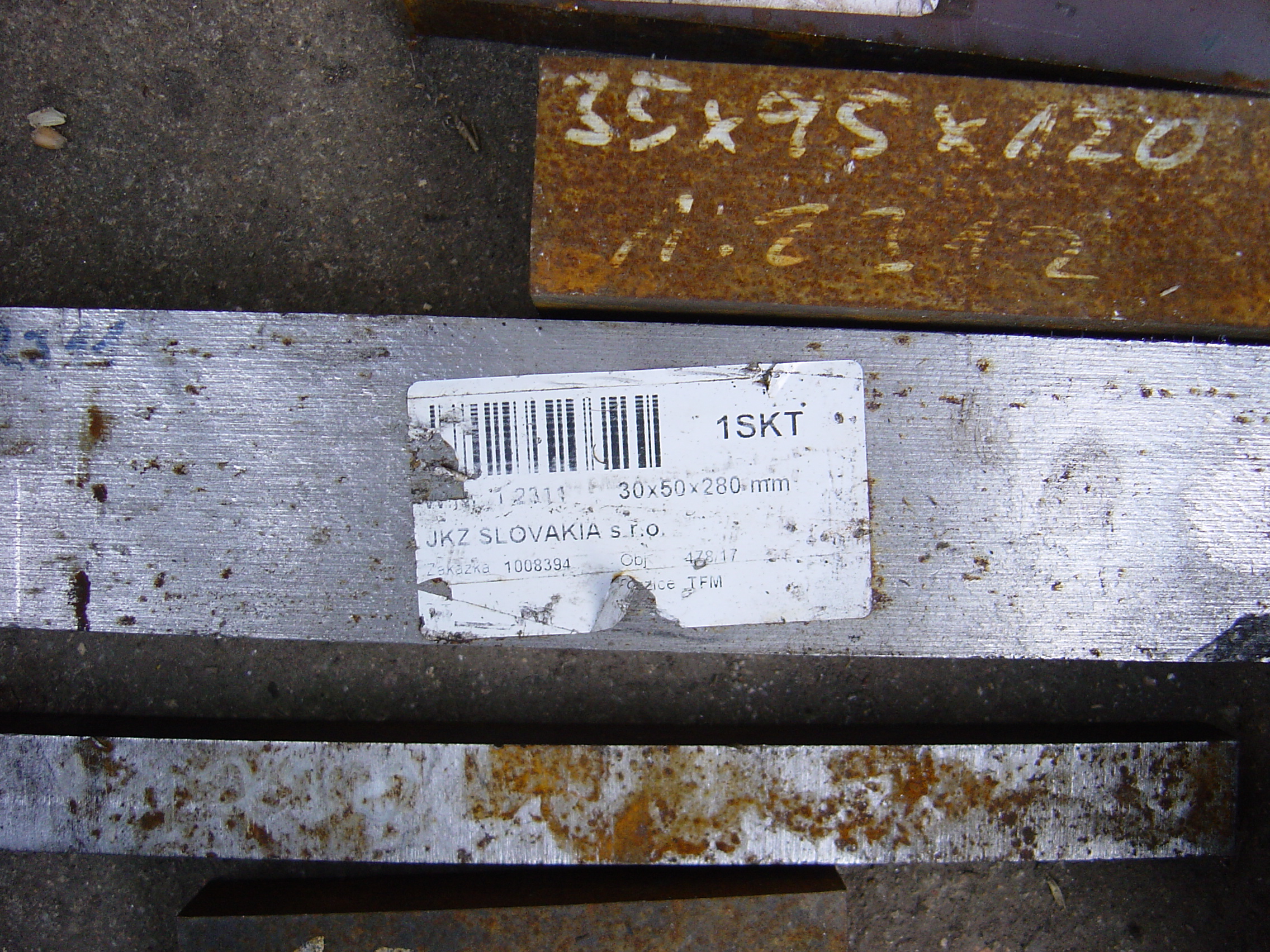

Jednou jsem v kovošrotě viděl několik kontejnerů nástrojové oceli 1.2311, 1.2312, 1.1730 nařezané různé kostky, obdélníky atd. bylo to od JKZ Bučovice, nevím proč to vyhodili matroš je to dobrý tak jsem si nabral hromadu. Asi to odmítnul nějaký zákazník jsou na tom cedulky s čárovým kódem.
