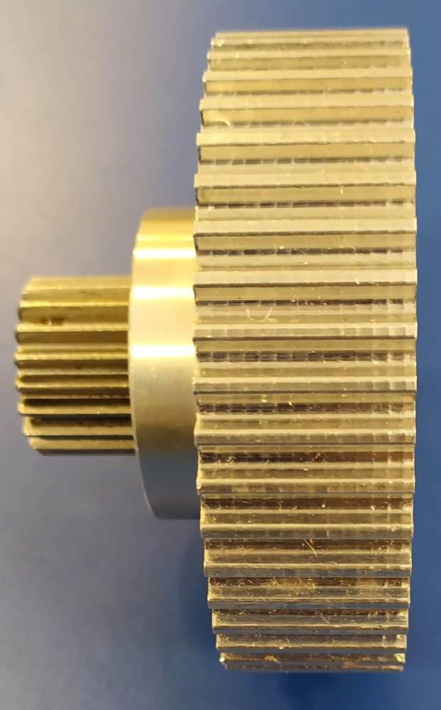

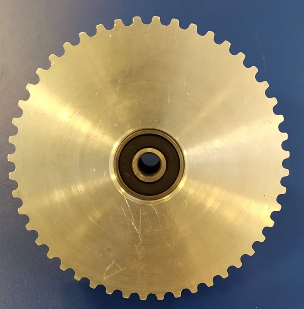

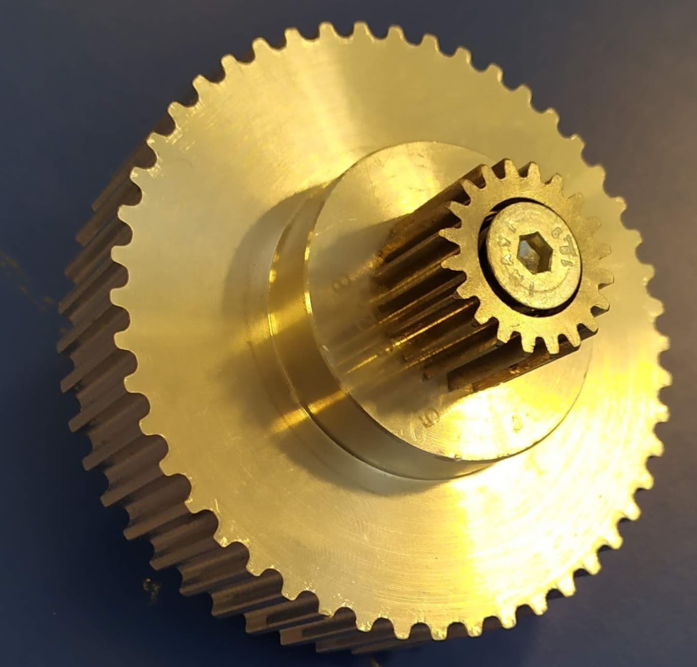

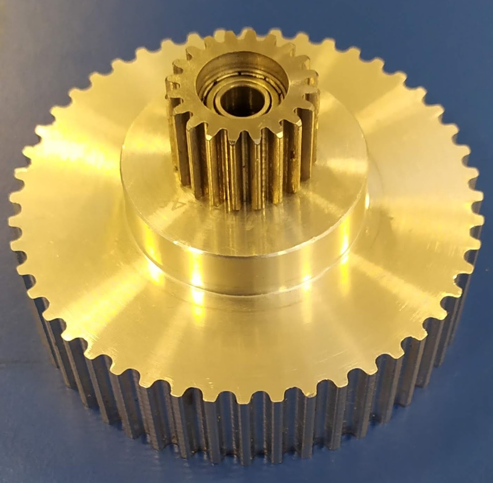

Materiály sú kupené - hrebene modul 1 - 2x2m, remenica HTD 5M- 12z na motor, remenica HTD 5M - 48z + ozubené koleso modul 1 - 20z.
Koncept na lisovanie ozubeného kolesa 20z na remenici 48z je, určite lepšie ako má CNCROUTERPARTS.COM, bude mať guličkové ložiská ( cncrouterparts.com používa kĺzné ložisko, čo som ešte nevidel v konštrukcii CNC), len čakám od sústruhára výsledkov.

Remenica HTD 5M - 48 zub + ozubené koliesko modul 1 - 20 zub, dve ložiská na stranách.
Ďalšia robota: frézovať hlinikovú dosku pre rack pinion. včera som zohnal na šrotovisku: hlinik 10mm x 90mm x 170mm - 3 kusy za 2€ (obrovská investícia :D )

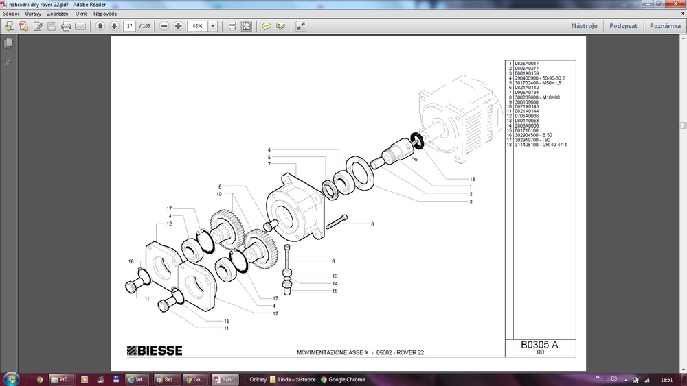

Podle mne, nejlepší řešení ,,hřeben a pastorky,,.Jednoduché nastavení vůle.

Díl č.7 je vertikálně nastavitelný ,čímš se nastavuje vůle mezi pastorky a hřebenem.

Ak budem celý diel č.7 a tým pádom aj celú prevodovku posúvať ku hrebeňu, tak nepotrebujem 2 pastorky.
Ja som to na plazme zavesil na pant a pritláčam to do hrebeňu pružinou.

Nevysmejte sa mi (niesom strojar), ale vo výkrese nevidím ziadný prevod. Zavesenie pastorky u mňa samozrejme princip panter a struna. Ide len o konstruciu s dostupnými dielmi + DIY fantaziu s čo najlacnejším nákladom.
Příspěvky: 3596
9. 7. 2019, 9:45
A nefunguje to náhodou tak, že sa prevodovka neposúva (teda iba tak aby pastorky boli v správnej polohe voči hrebeňu), ale vôľa v ozubení sa vymedzuje pootočením pastorkov č.11 proti sebe?
