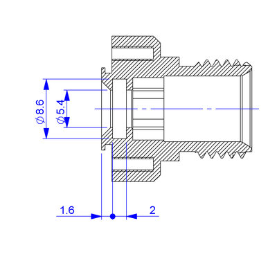

Čím změřit takovouhle drážku
Příspěvky: 8450
26. 3. 2018, 3:47
Nevěděl byste prosím někdo, kde se dá sehnat měřidlo na takovouhle drážku? Potřebuju kontrolovat rozměr 8.6 a ničím co mám se tam nevejdu a ani se mi nedaří najít vhodný mikrometr nebo něco takového.
Dík za případné tipy :-)

Bydliště: jarpice
26. 3. 2018, 7:25
Nešlo by přebrousit zobáčky pro vnitřní průměry na klasický šupleře.
Pokud je úzký kotouč na brusku , dle mě práce na 10minut.
Příspěvky: 8450
26. 3. 2018, 8:13
U tý šuplery by se musely obrousit ze tří stran, to už je trochu moc práce :-) Možná zkusím tu věcičku ze Sometu (dík za odkaz), tam by stačil ubrousit jen kousek. Ale ještě lepší by bylo to někde najít úplně hotové :-)

26. 3. 2018, 9:04
pokud jich máš měřit stovky, tak na to koupit speciálku, pokud kusy, udělat si přípravek - nabrousit zobáček - upnout do výšky osy - z boku dotknout hodinkami a ty vynulovat - pak "nasadit" díl a hodinky opřít o vnější průměr - a dopočítat.

Příspěvky: 8450
26. 3. 2018, 10:16
chb píše:pokud jich máš měřit stovky, tak na to koupit speciálku, pokud kusy, udělat si přípravek - nabrousit zobáček - upnout do výšky osy - z boku dotknout hodinkami a ty vynulovat - pak "nasadit" díl a hodinky opřít o vnější průměr - a dopočítat.
Právě že jich mám stovky a měření nesmí být moc komplikované, aby to nesvádělo dělat chyby :-)

27. 3. 2018, 7:26
prochaska píše:
toto by bylo vhodné v otázce zmínit :-)
Ale i pro takovéto použití si dokážu představit přípravek s hodinkami které by ukazovaly průměr nebo odchylku. Ale to už záleží kdo/kde s tím má měřit.

27. 3. 2018, 7:52
Měřidlo na toto vlastním,bohužel je to trochu z ruky.Dá se pořídit s rozsahem 5-15 mm s dělením 0,01mm za rozumnou cenu.Mám koupeno tuším od fy.Mahr.

27. 3. 2018, 8:01
Vnitřní hmatadlo, něco jako https://www.uni-max.cz/digitalni-vnitrn ... d/?wdph=on a upravit hroty popř. konce ramen.

27. 3. 2018, 8:49
Uvedene hmatadlo pouzivam, je to spis pro kutila. Hmatadlo ma zbytecne velky rozsah a diky tomu vyrazne mensi presnost. Mistr Prochazka vyrabi sakra fajnove hracky, proto ho spis potesi neco vyrazne lepsiho. Viz odkaz Range: 5-25mm , Accuracy: 0.005mm . celkove zpracovani hmatadla je uplne nekde jinde. To co nabizi UniMax je na Ali za neco pres 30USD.
https://www.aliexpress.com/item/5-25mm- ... autifyAB=0" onclick="window.open(this.href);return false;
Příspěvky: 8450
27. 3. 2018, 9:17
elbarto: Dík, na Aliexpressu mě to nenapadlo hledat, to by mohlo být ono :-)
vitex: Mahr jsem prohledal, ale mají toho tam strašně moc a tohle jsem nenašel, kdybys šel okolo, koukni se mi prosím na katalogové číslo.
