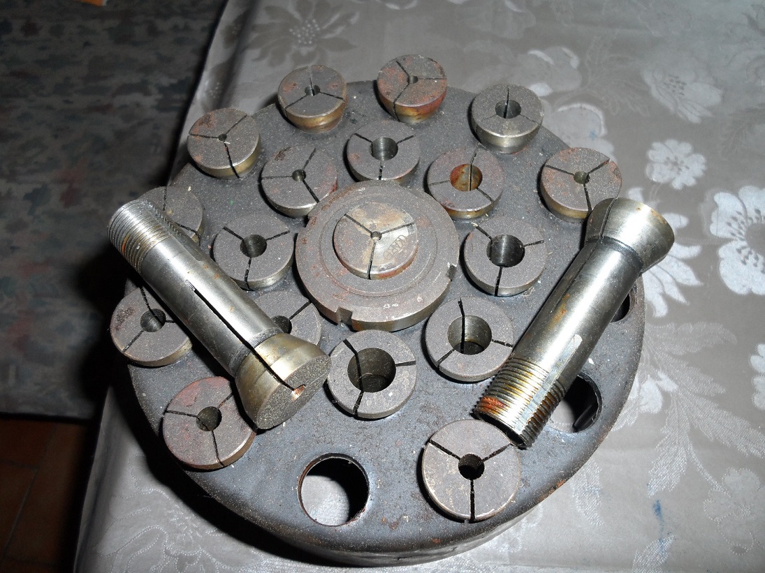

Snažím se dopátrat jaké kleštiny pasují do upínacího přípravku pro polský soustruh Famot TUM 25.
Jestli by nepasovaly třeba 5C, nebo z některého soustruhu TOS. Za každé info díky.

Možná bys mohl napsat alespoň vrtání vřetene a jaký je v něm kužel,případně nějaké foto ať se je čeho chytit.

V tomhle případě jde o upínač který nepoužívá vložku do vřetene a tyč na vtahování kleštin. Je to přípravek který má klasickou přírubu jako univerzálka a upnutí se provádí otáčením za věnec na obvodu. Jak se dostanu do dílny tak to vyfotím.

Konečně jsem našel chvíli, abych se registroval a mohl odpovědět.
Kompletní sadu kleštin mám doma (viz fotky), bohužel při koupi mého TUM 35 bedna s téměř celým příslušenstvím (samosvorná univerzála atd., bylo toho hodně a díky bohu jsem téměř nic z toho neviděl, jinak by mě trefil šlak, o co vše jsem přišel) prý byla hozena do šrotu předtím, než jsem se vrátil pro FUS 22. Ta má naopak vše, co k ní mělo být. Takže jsem další důkaz toho, že příslušenství se odváží jako první a hlavně všechno, ne jen valná většina.
Takže bych moc rád tuto atypickou univerzálu koupil, pokud by byla k mání (?).

Jen bych rád opravil sám sebe - jsou to podle všeho kleštiny do maďarského soustruhu EMU 200, ale nevadí, dost možná je užiju na nástrojovce BN 102 C...

Wayne píše: 13. 11. 2019, 10:01 ...........dost možná je užiju na nástrojovce BN 102 C...
budeš-li k nim mít vložku Mk5 s vytláčecí maticí tak určitě, všechno co budeš futrovat nahoru bude na zlost

Ahoj, nějaké kleštiny snad z BN-102 tady mám, jsou to přímé kleštiny MK3 s vnitřním závitem tuším M12. Naopak bych měl zájem o tvoji sadu - pasuje i na mou EMU-250. Měl bys zájem třeba o výměnu ?

Mám tyto kleštiny. Kužel Mk3, závit M12x1,5, počet a průměry bych zjistil večer.

Nuž podívej se, co se doma poflakuje a napiš SZ - spíš by se mi z kleštin hodily originál na BN102 ty ovládané zepředu (ale to bych musel levně sehnat aparát na broušení vrtáků, který v dnešní době už není zas tak potřebný) nebo spíš už ER32kové, viděl jsem video, jak si pro ně Ital vyrobil kleštinový upínač na soustruh. Stejně bych ale nejraději směnil za BN102C originál děličku (zatím mám jen tu starší včetně hrotů), tam bych klidně připlatil, ale to by byla moc velká náhoda, kdybys o nějaké věděl. Taky sháním sinusový úhelník k aparátu na broušení odvalovacích fréz, ale na to je ještě pár let času...ale jinak vyměním za něco rozumného k BNce, pokud bys měl. Přírub trnů mám taky zoufale málo, trnů je víc.
