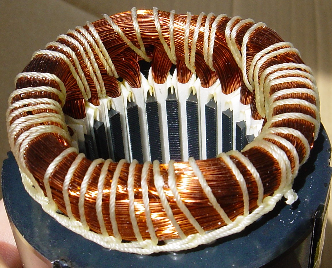

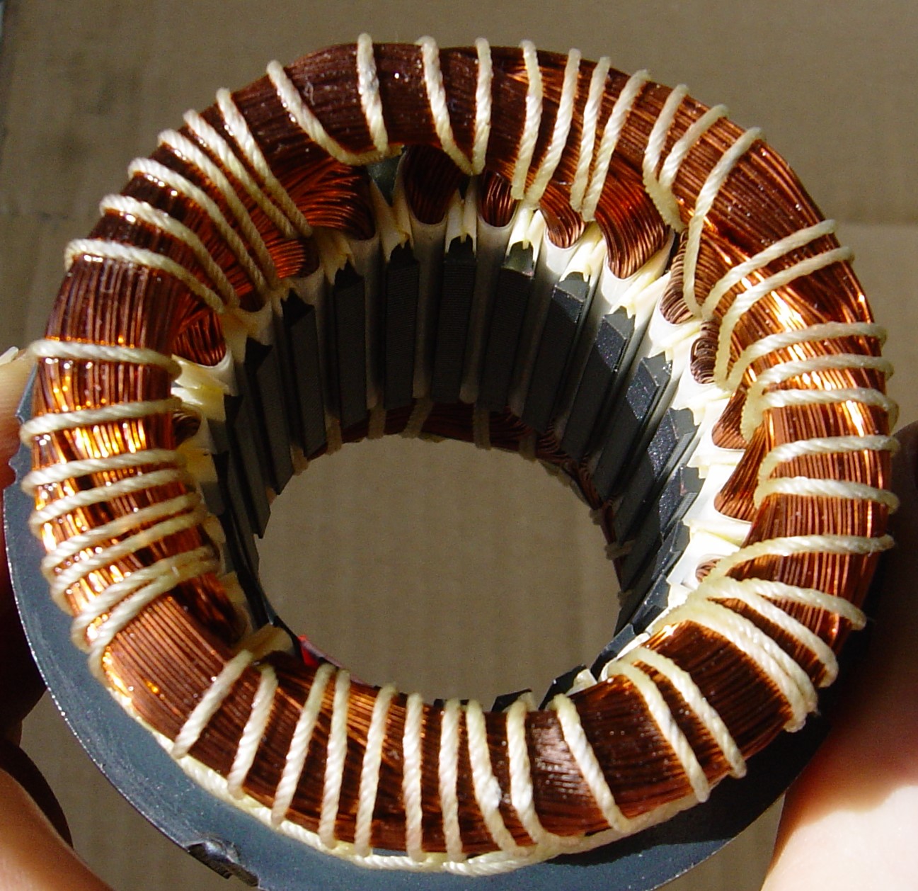

Zdravím, mám motor ze šnekové převodovky ale má uříznutý kabel, není tam štítek ani svorkovnice, potřeboval bych poradit co je to za motor jestli se to dá poznat podle obrázku, díky za rady.

Tak podle obrázku to snad ani nelze určit. Na to je velmi málo informací. Ani ta "šupléra" vlastně nic nenapoví :D :D :D . Dojdi někde do firmy, kde převíjejí motory, tam Ti snad poradí.

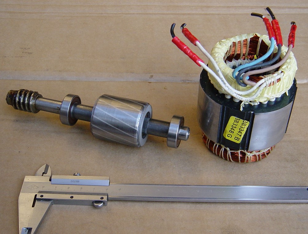

... proměr si civky, možná budeš mit štesti a máš na stole bežný asynchron motor s tepelnou ochranou viz bila-bila.

Jak píše "elbarto", pokud máš možnost měřit odpor zkus toto
Bílá - Bílá = zkrat (tepelná pojistka), případně změříš nějaký větší odpor (termistor)
Bílá - cokoliv = žádný odpor, potvrzení výše popsaného
modrá - černá - hnědá = mezi nimi navzájem malý odpor, značí vývody vinutí

Podle velikosti by to mohl být motor s rozběh kondikem - pokud naměříš mezi každou kombinací těch tří barev rozdílný odportakje to jednofáz + kondik .
ty bílé by měly být opravdu klikson - pojistka

Tak jsem to proměřil, ty dva bílé = zkrat, bílé s barevnýmí = nic, ty tři barevné mají mezi sebou stejný odpor.

Tak teď už to máš jednoduché. Buď jsi tvrďák a rovnou to zapoj do 3f zásuvky a uvidíš co se stane. Poku to nevyhodí jistič tak kontroluj teplotu. Pokud máš jistič s malým proudem řeba 6A, tak ho tam dej. A nebo jsi opatrný typ (tak bych to udělal i já) vezmi měnič, stačí malý 370W(nastav mu 50Hz) a zapoj to přes něj. Samozřejmě z jednofázové zásuvky. Tak to budeš napájet 3x220V a když to bude studené nebo vlažné, přejdi na bod 1.

Vyfoť to pořádně! Třífázový od jednofázového s rozběhovou fází je na první pohled rozeznatelný.
