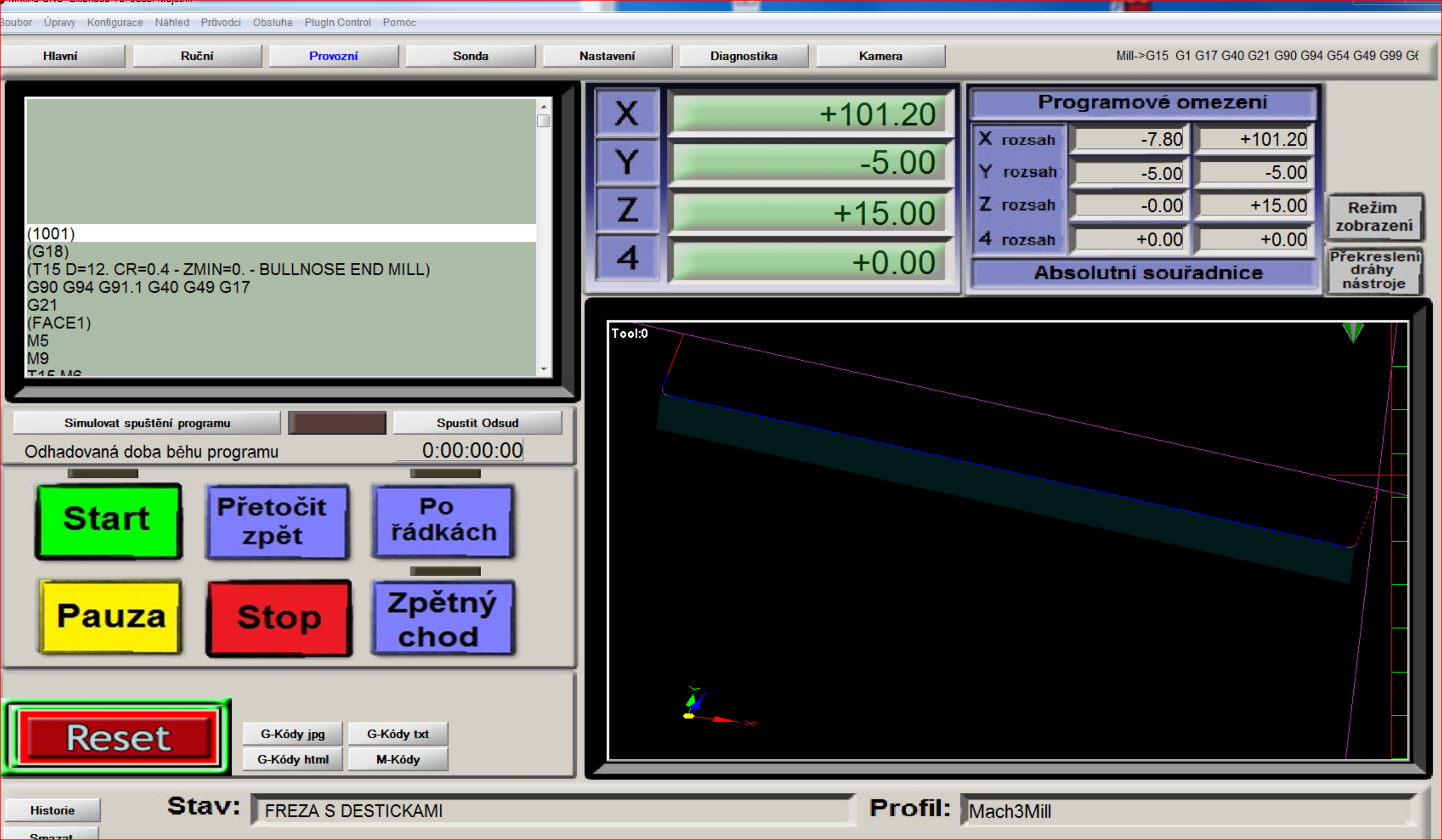

Dobrý den,
mám problém v Machu 3 s obloukem/rádiusem v rovině G18 (XZ). Zkoušel jsem oblouk v rovině G19 (YZ) a tam to funguje normálně. V rovině G18 to dělá při nájezdu na oblouk podivné kruhy a nabourá tím do obrobku. Dám příklad: frézuji povrch - rovinné frézování, přijedu nad povrch a chci přijet do roviny řezu obloukem v rovině G18. Místo rádiusu např. R5 začne fréza opisovat v rovině G18 podivné kruhy a až pak se rozjede do řezu. V rovině G19 to nedělá. Zatím to řeším tak, že prostě v CAMu vypnu nájezdy po oblouku.
Hádám, že je to nastavením Machu, ale netuším kde ( mám dvě mašiny a dělá mi to naprosto stejné věci na obou dvou).
Děkuji za rady.
Jan

V náhledu je dráha správně?

Ahoj, pošli gkod, třeba to generuje špatně počátek a konec toho oblouku...

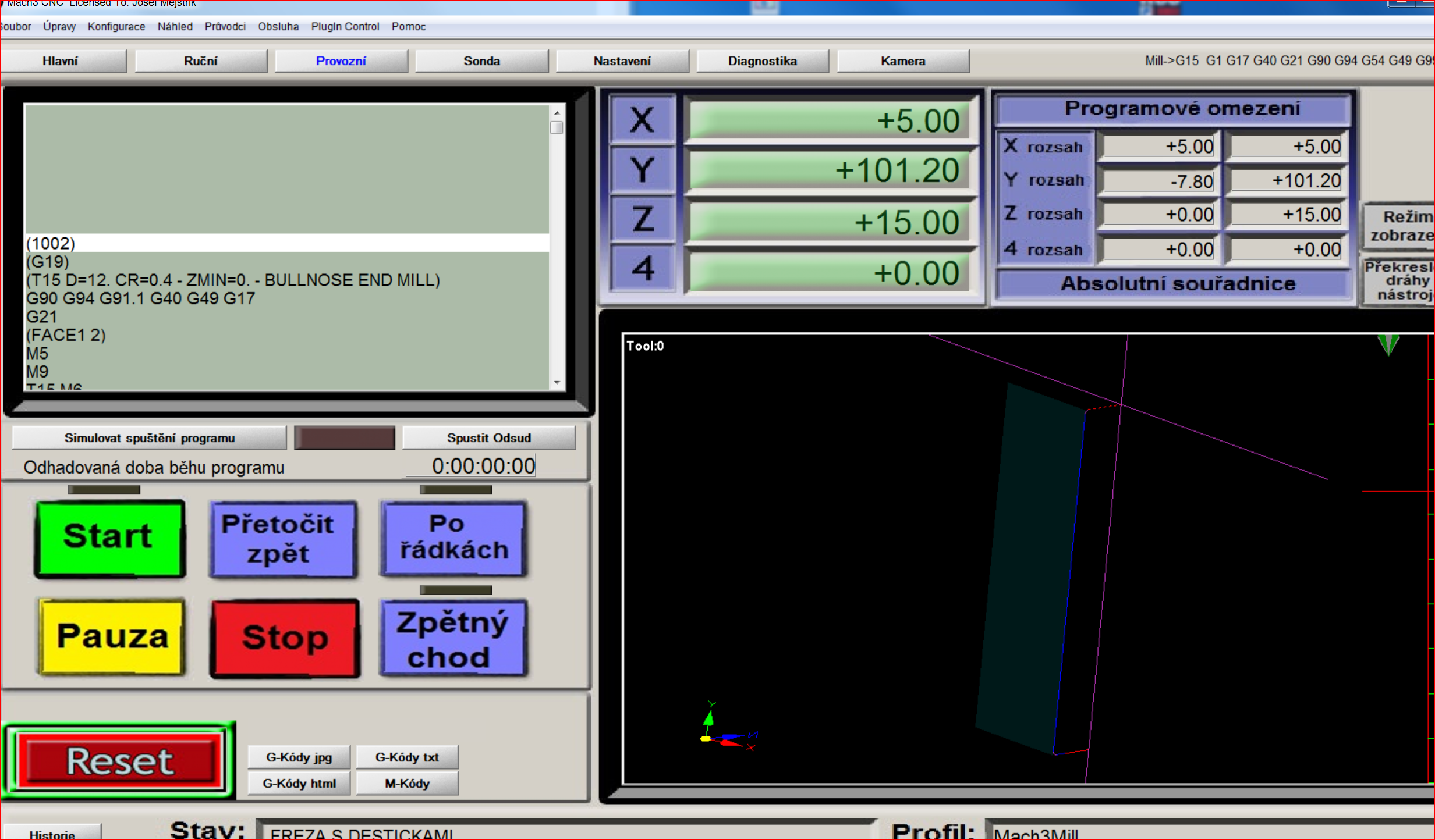

Pokud vím v G-kódu chyba není (zkoušel jsem to i napsat manuálně a nic). Přikládám dva kódy a screenshot, jeden je v G18 a druhý v G19. Mach3 už to vykresluje jako kruhy v té G18. V mém případě nehrozí psaní/úpravy kódu ručně. Zatím to obcházím, že tam ty nájezdy dělám kolmo, ale problém nastává např. v nějakém 3D frézování...
(1001)
(G18)
(T15 D=12. CR=0.4 - ZMIN=0. - BULLNOSE END MILL)
G90 G94 G91.1 G40 G49 G17
G21
(FACE1)
M5
M9
T15 M6
(FREZA S DESTICKAMI)
S3183 M3
G54
M8
G0 X-7.8 Y-5.
G43 Z15. H15
Z5.
G1 Z1.2 F500.
G18 G2 X-6.6 Z0. R1.2
G1 X0.
X100.
G2 X101.2 Z1.2 R1.2
G0 Z15.
G17
M9
M30
(1002)
(G19)
G21
(FACE1 2)
M5
M9
T15 M6
S3183 M3
G54
M8
G0 X5. Y-7.8
G43 Z15. H15
Z5.
G1 Z1.2 F500.
G19 G3 Y-6.6 Z0. R1.2
G1 Y0.
Y100.
G3 Y101.2 Z1.2 R1.2
G0 Z15.
G17
M9
M30

Tak jsem to testnul jen tak na kompu doma a me se to zda a v poradku, najez i vyjezd mi to jede dle napsaneho radiusu..
Pokud nepouzivas nejaky interpolator ci nejakou jinou rozsirujici desku tak posli XML soubor profilu ktery pouzivas v nem je veskere nastaveni machu, jo a take cislo verze...
