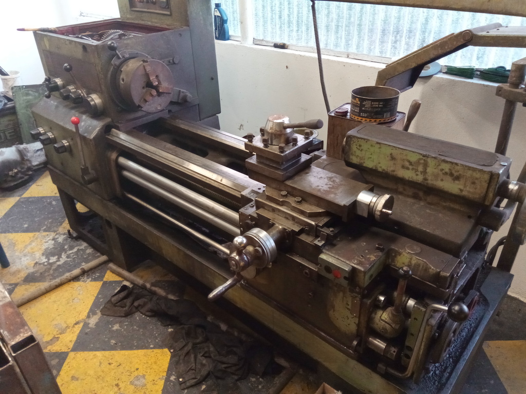

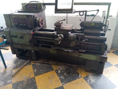

Podělím se o další radost pod střechou, původně se mi 16K20 moc nezdál, ale nakonec jsem jeden dovezl.
Asi nejlepší na něm je inv. štítek Technologická divize Skanska, kdyby někdo nevěděl, tak Skanska je velká stavební firma, ne obráběčská, což znamená, že ta mašina nejela na 3 směny. To co je perfektní, jsou kryty, jednak zakrytovaný šrouby pod suportem, a taky lože. Když jsem kryty sundal, tak ty lože jsou jak nový, je vidět, že po nich něco jezdilo, ale jinak jsou krásný. Další věc je, že váží 3t, celej spodek je jeden velkej monolit, 15-20mm litina, takže tuhost bude.
Pár much to má, asi nejviditelnější kromě špíny je ulomené kolo podélného posuvu a ohnutá hřídel - to má na svědomí desta - klasika když to tenkrát ramovali z dílny. Trochu ohnutá hřídel příčného posuvu, nic extra, ale je to vidět. Čerpadlo na emulzi KO, místy zrezlé páky, sklíčidla nic moc, spíš nic, nejsou lunety.
Jinak točná délka 1000mm, 400mm průměr, rychloposuvy, závity, klasika. Motor 11KW, pujde ven a místo něj mám 5,5KW. R.v. 1973

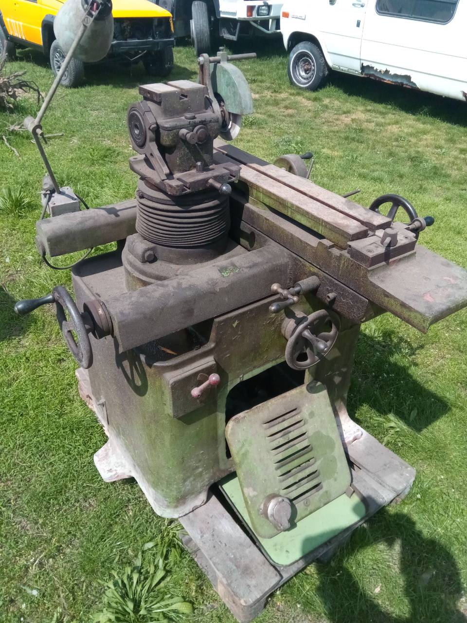

Byla tam pak i BN 102, tu jsem vezl sebou pro známého, stejná firma, a asi taky toho moc nenadělala. Pár kusů příslušenství k ní je.

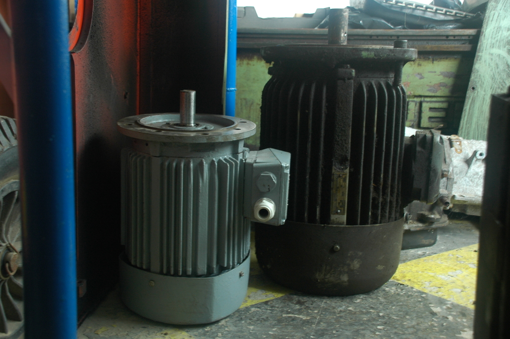

Pár věcí se hejbe i kolem soustruhu, trocha zkoumání v jakým je stavu, vyhození 11KW motoru a nakonec nahrazení 4KW

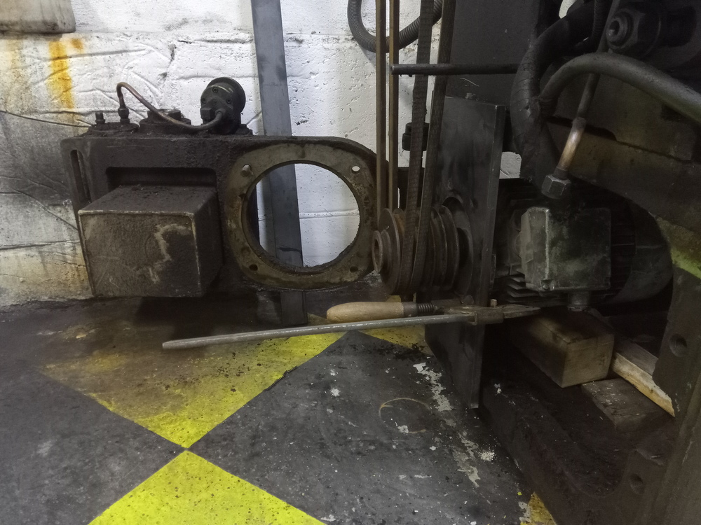

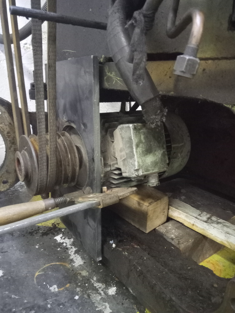

Vykopnul jsem nějaký krámy a dostal jsem se k soustruhu, uvidim jak rychle udělám nový brejle pro novej motor (4kw) a zkusim ho roztočit
V pozadí jsou ještě vidět původní brejle na kterej byla původní jedenáctka. Ta měla delší výstupní hřídel, resp. řemenice byla prodlouřená, takže se k vůli motoru s menší hřídelí poupravila, a motor pujde zasadit do novejch brejlí, o 4 cm užších, když se to trochu podloží, řemenice pak vychází přesně pod sebe. Nádobka s mazáním se umístí do původních prostor.

Špony už lítaj, zejtra vyladim mazání, a stávkuje rychloposuv, jinak to zdáse všechno maká. Je to trochu hlučnější, ale to z části vyřeší později nový ložiska. Úplná paráda je zastavování vřetene spojkou, ta běhá.
Je to všechno takový provizorní.
