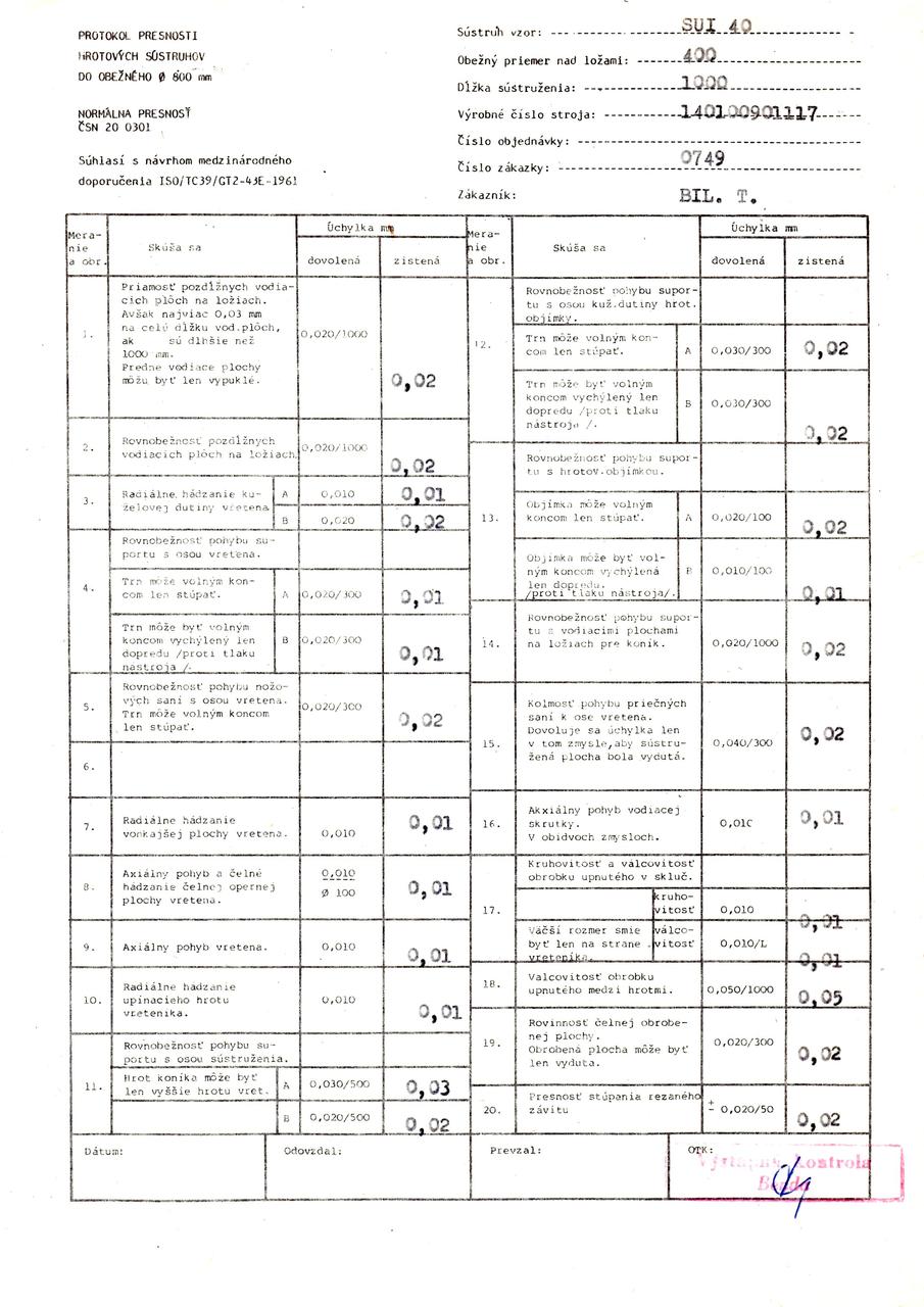

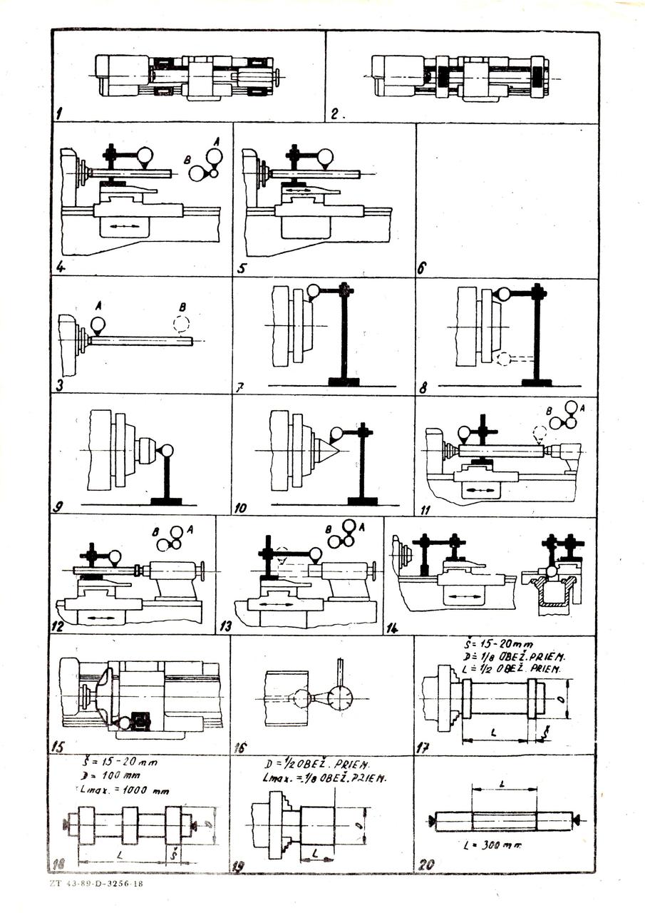

Trošku sa strčím do tejto diskusie. Tiež som riešil kužeľ pri výrobe čapu, no ukázalo sa, že stačilo nastaviť koník a je to v cajku. Pre istotu som pretočil 40mm guľatinu letmo a na dĺžke 175 mm to robí niečo málo cez stotinu, čo považujem za výborný výsledok. Čo ma ale mierne trápi je ovalita obrobku okolo 0,01mm, niekedy len 0,005mm. Síce podľa protokolu (obr.2) je 0,01mm dovolená hodnota, ale rád by som vedel ako ste na tom Vy ostatní. Osobne mám podozrenie, že väčšia ovalita je len pri určitých otáčkach, zrejme blízkych kritickým (rezonancia).
