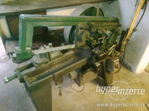

Tak už jí mám doma, zatím na káře pod plachtou, protože tady leje. Ukázat v chodu mi to prodejce nemohl, tchán mu z toho vymontoval zástrčku a čerpadlo na emulzi. Přijel jsem tam a starý pán hned na mladýho, snad že mu neprodá tu pilu, že jí dlouho scháněl. Tak jsem se hned ujistil, kdo je vlastně majitel, byl to ten mladší co prodával. No byl tam strašnej štěkot, trapně mi bylo že jsem uvažoval, že raději vycouvám. Ale když už jsem pro tu pilu jel dvě hodiny, tak jsem vydržel. I to čerpadlo se našlo ale bez vany. Mám pilu za 2500Kč a nevím, zda funguje. Byla dva roky venku pod plachtou. Ale i kdyby motor odešel, tak nový se snad sežene za levno.

Tak jsem zapojil a funguje dobře. Jen na poprvé jsem se netrefil a zapojil motor obráceně. To se ten držák pilovýho listu prudce vymrštil nahoru, mít tam hlavu tak je po ní. Automatické vypínání nefunguje, budu muset dobastlit. Jinak pěknej tichej chod.

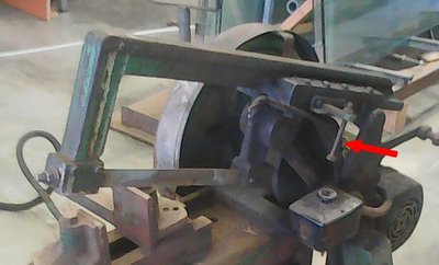

Tak jsem si tam dobastlil automatický vypínač, tedy šroub, který by měl klepnout do vypínače a pilu zastavit. Už vím, proč to tam předchozí majitel neměl. Ať se to snažím naštělovat jak chci, tak dochází k pomalému stlačování tlačítka a i při malém stlačení dojde k odpojení jedné fáze, tedy motor ztratí sílu a má nakročeno ke spálení. Jediný, co mi napadá je vypodkládat materiál ve svěráku tak aby i při dořezu byla mezi šroubem a tlačítkem mezera, aby to tlačítko se zmáčklo rychle. Jenže to stačí jednou zapomenout vypodložit a mám motor spálenej. Jak to máte vyřešený vy?
