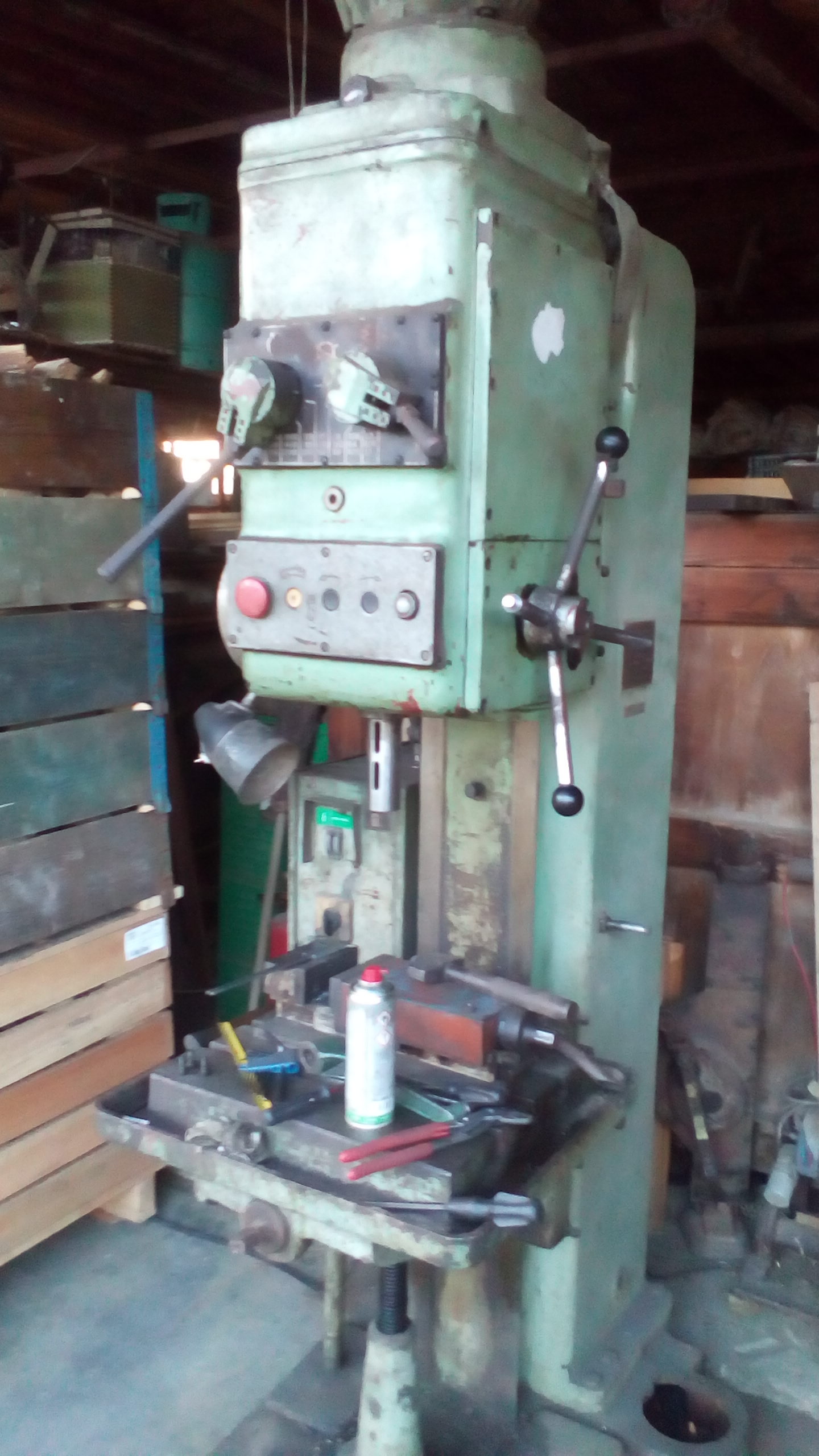

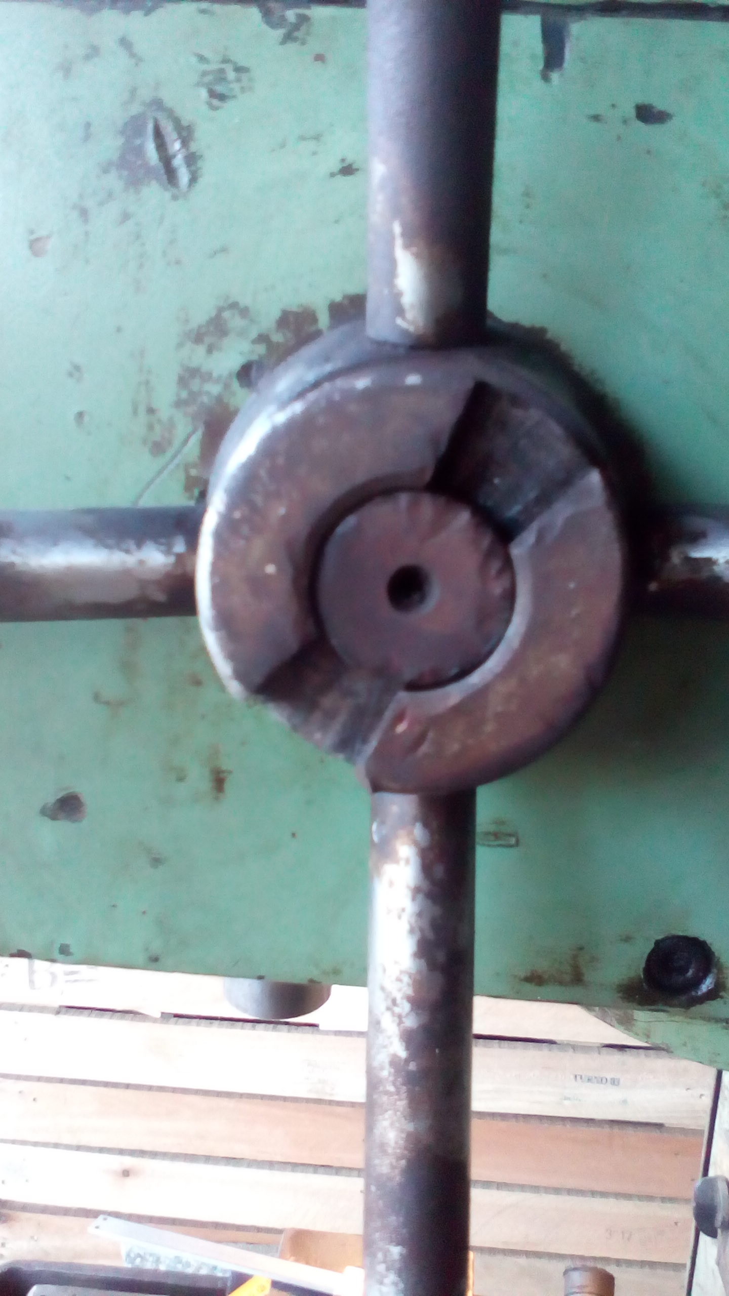

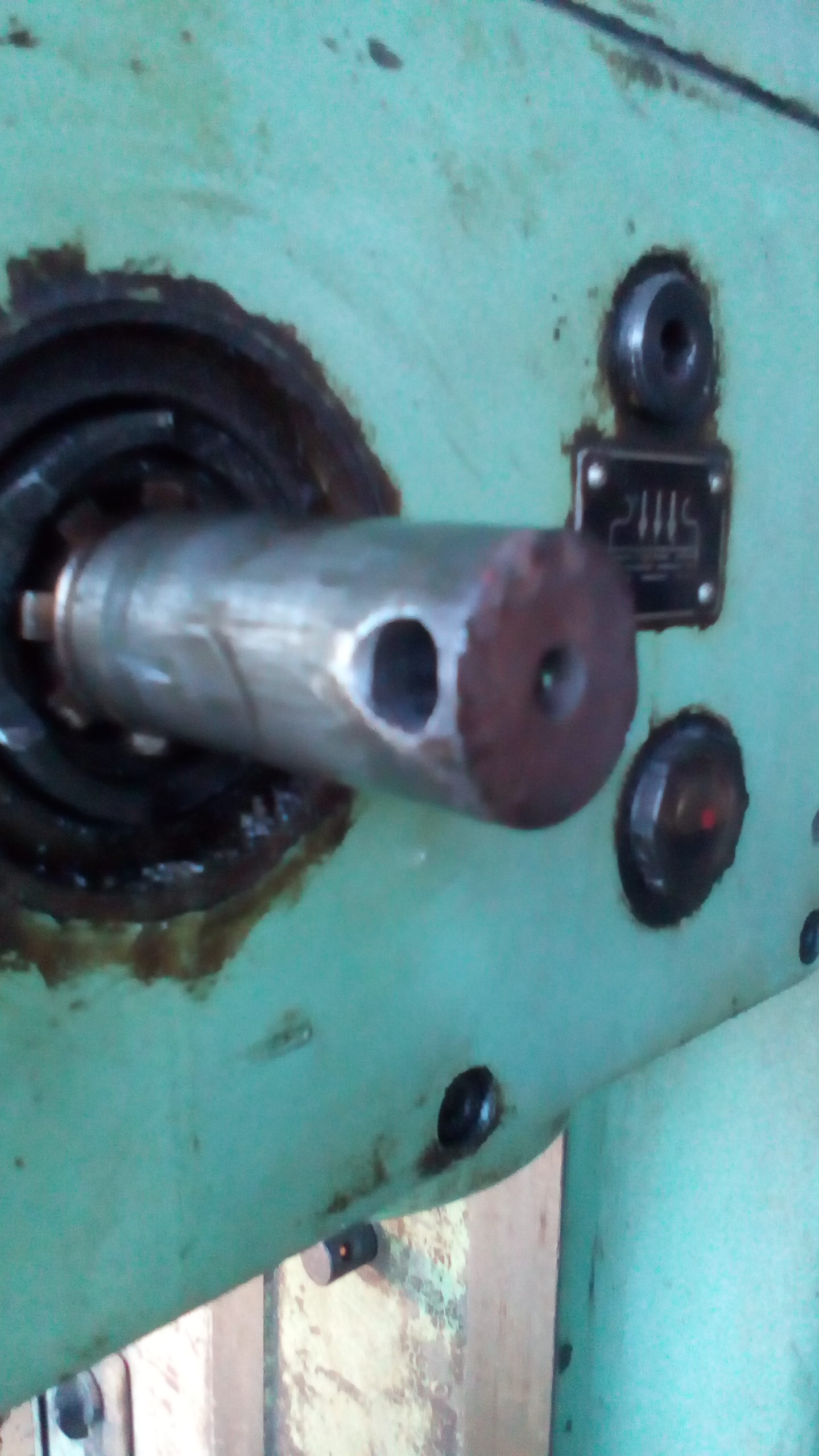

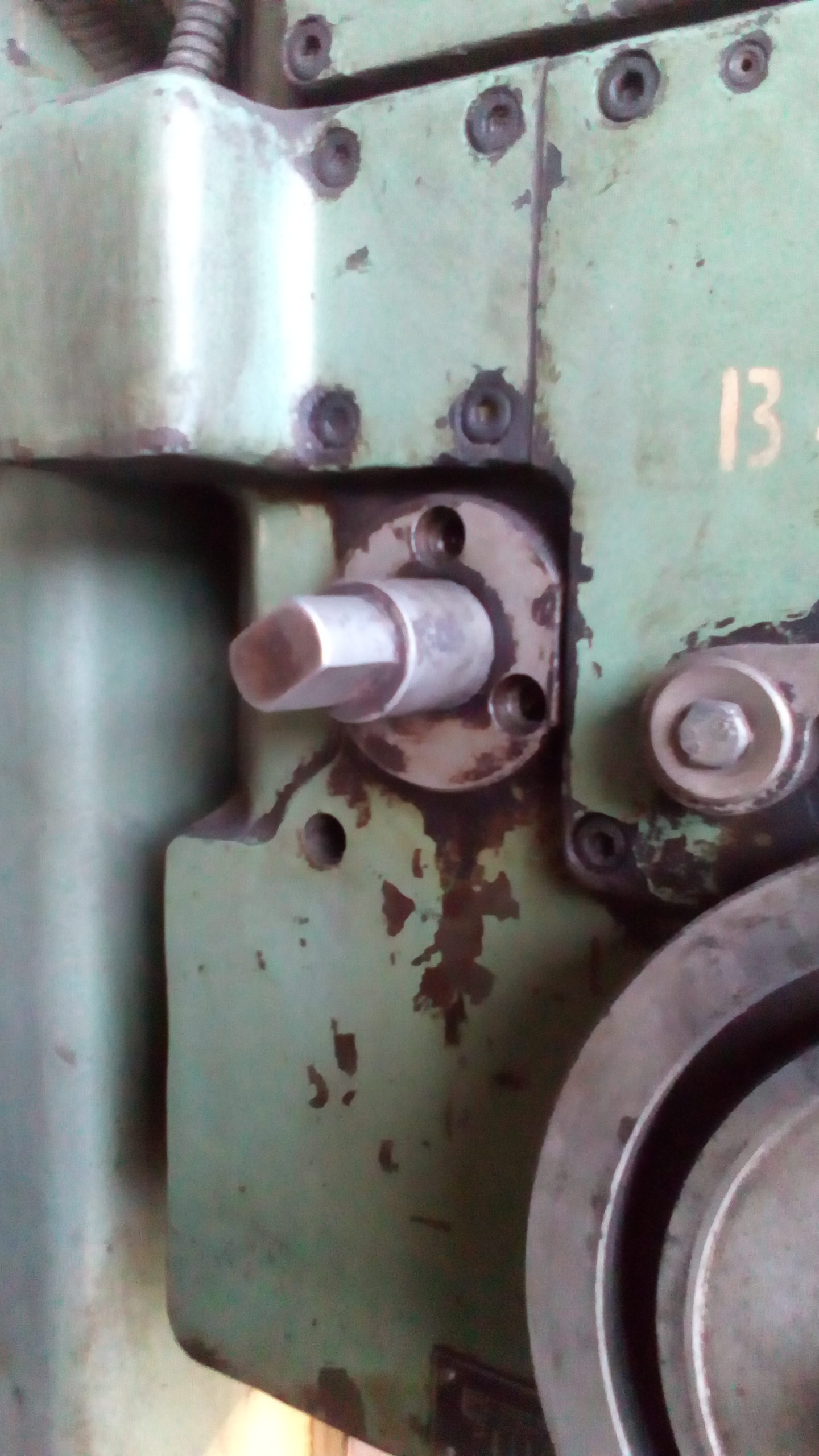

Zdravím kutilov. Hľadám vlastníka, alebo znalca ruskej vŕtačky 2H125. Ja som ju dnes doviezol a už riešim problém so zapínaním strojného posuvu. Chýba ten deklík aj s tým čo sa pod ním skrýva. Ak bi mal niekto foto, alebo bol ochotný to ofotiť, budem mu vďačný. Ďalej hriadeľ zdvíhania vretenníka sa točí naprázdno. Povolil som prírubu, že tam nazriem, ale tá sa ani nehla. Má s tým niekto skúsenosť?

No vehement na zapínanie strojového posuvu je vyriešený aj vyrobený. Keď bude výkres tak ho priložím. Bol som pri dvoch vŕtačkach pre išpiráciu, ale ani na jednej to nebolo kompletné a funkčné.

Je to už vyrobené aj namontované. Našiel som 2H150 25 kilákov od nás tak som to bol okuknuť. Mali to nefunkčné, ale stačilo mi to vidieť.Ak maš funkčný originál tak odfoť, lebo tych mašin čo im to nefunguje , alebo chýba bude viac.

Sľúbený výkres, keby niekto potreboval vyrobiť.
