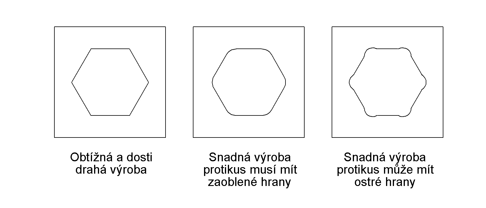

Zdravím,
potřeboval bych vyrobit dva kusý dílů (viz obrázek) z železa nebo oceli. Jedná se o rozměrové o 1 cm3 krychličku a 4 cm dlouhou "trubičku". Bohužel toho nechci kvanta ale asi jen několik ks (max několik desítek ks). K dílům mám 3d objekty s realnými rozměry.
Vás bych chtěl poprosit, zda zde někdo neděláte malozakázkovou výrobu nebo zda by mi někdo nemohl poskytnout reference nebo link na někoho, kdo by byl schopný a ochotný to pro mě vyrobit.
Taky budu rád, pokuď mi sem napíšete, jakou zhruba cenu mám očekávat.

...tak může to klidně vypadat i takhle

Ten vnitřní slepý šestihran je nutný? Víš kolik bude stát jeho výtroba?

Třeba by v tom šestihranu mohl být minimálně R0,6, aby to šlo vyfrézovat.

no, tipuji, že ten šestihran je tam proto, aby se to vzájemně neprotočilo - rádlovaný váleček nemá nic, co by se nemohlo pootočit, tak by asi stačilo svěrné spojení, kužel či tak. Osobně bych to vyrobil z jednoho kusu na soustruhu a pak ofrézoval kostičku a vrtal příčný otvor.
Jako vždy, netušíme k čemu to je a které části návrhu jsou důležité a které jen pro krásu - ale radíme.
Na druhou stranu autor návrhu by si skutečně měl vzít kus materiálu a svůj návrh také zkusit vyrobit, třeba i jen z toho polystyrenu. myslím, že by pak návrh doznal dost výrazných změn. (toto obecně platí pro všechny konstruktéry čehokoliv)

Abych jen nekritizoval .... podobný speciality maloseriově běžně dělám, ale u této konstrukce počkám s nabídkou, až bude jasný jestli to má být ze železa nebo z oceli a taky jak to má finálně vypadat (ideálně až se autor vyhne tomu šílenýmu nápadu s šestihranem). V tuto chvíli bych naceňováním jen ztrácel čas a zadavatel by mohl z ceny utrpět újmu na zdraví. :lol:

Nenapsal bych to lépe!Potýkám se s tím dnes a denně.Místo šestihranu bych tam udělal kapsu nebo drážku přes celý díl a bylo by to tisíckrát levnější,než to senkovat.(hloubit)
