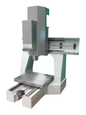

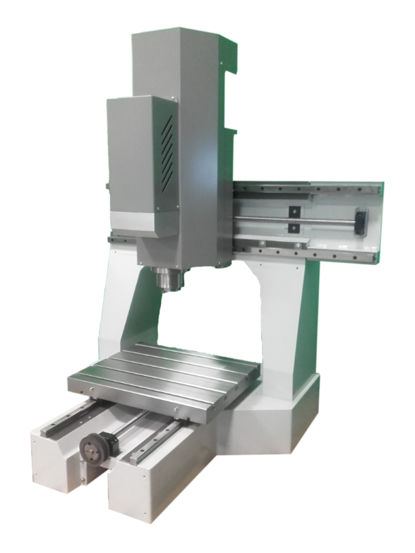

mám obdobný dotaz, jako kolega yoda, ovšem s konkrétnějšími parametry. Kolik by mě stále stavba 4 osé cnc frézky v následujících parametrech:
stůl 200x600mm
přesnost 0,05mm
obráběný materiál především hliník
schopnost automatické výměny nástrojů
vytíženost tak 100h měsíčně
základní konstrukci si představuji úplně stejně, jako yoda, viz. od něj okopírovaný obrázek, 4tá osa upínatelná do stolu, rotační.
Je potřeba ještě nějaká informace?
Cena stavby 4osé CNC, stůl cca 200x600mm, přesnost 0,05mm
Nebo se na to podívat z druhé strany tj. nákup mašinky.
Vše je tady z fora a stačí si to pročíst, případně poptat se jaké byli zkušenosti s nákupem u SkyFire...

Resil jsem. Stokrat pocital, stokrat menil a stokrat menil rozhodnuti.SafrdA píše: ↑21. 5. 2018, 5:52 Ahoj,
stůl 200x600mm
přesnost 0,05mm
Na konci vseho byla volba hotove cinske veci.
Sam si to udelas lepsi pokud to umis. Ale urcite ne levnejsi. To je fakt. Taky mi to trvalo si to pripustit
Clo je smesne, 3.5%
Napisu recenzi Skyfire. Par lidi se me na to ptalo. Po te Te to treba prejde
