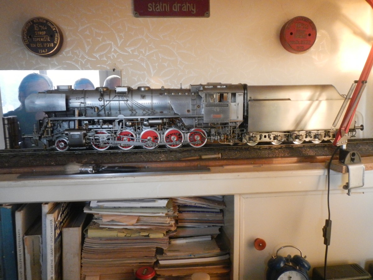

pokusil jsem se jako zajímavý bod programu přemluvit tvůrce vyfoceného skvostu, zda by za námi nepřijel i s mašinou. Ale odmítl ji kamkoliv stěhovat. Domlouvám tedy, že zájemci mohou navštívit jeho dílničku. Někteří jste tam již byli při minulé návštěvě - pokud bude zájem, rozdělíme se na skupinky a během dne se tam otočíme. Jen pro info, tento věrný plně pohyblivý model dotyčný stavěl 38 let.

k mašince - pánovi bude už 80, model postupně stavěl neuvěřitelných 38 let, zčásti odměřováním skutečné parní mašiny, zčásti dle výkresů ... zčásti odměřováním z náhradních dílů, které si donesl domů. Když to chtěla škola koupit pro studenty aby viděli, jak byla mašina konstruovaná, tak neprodal se slovy, jen ať si pod ní na jámě vlezou, já tam také lezl
Jinak byl profesně nástrojař. Bylo nás moc na to, zůstat u něj déle a nechat ho rozhovořit o jeho lásce k parním mašinám. Ač neměl nikdy modrou uniformu dokázal si u nich získat přátele a dostal příležitost alespoň chvilku držet páky těch strojů na mnoha tratích - třeba i ulicemi Brna když mašina jela na výstaviště.

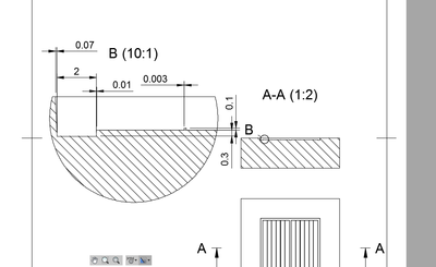

V hospodě jsem bavily o formách (spíš takový zminka) a pádl druh obrabění na š? Bylo to šepingování? Šlo o hranate rohy pod uhlém cca 5°, které fréza nezvlada...

No stroj se jmenuje šeping (respektive se mu tak říká) správně česky je to tuším hoblík - obráběbí se tedy jmenuje hoblování.Permonik píše:Zdravím,
rád bych taky poděkoval za pěkné setkání (, které jsem si doplnil nedělním cyklovýletem (cca 75km)). Dozvěděl jsem se spoutu novinek z praxe.

Nevím proč, ale s odstupem času se mne zážitek ukázky modelu mašinky u starého pána spojil se sérii videí od Clickspring viz. např.
Vím že její tvůrce nestojí o popularitu, ale na druhé straně by byla nesmírná škoda nezaznamenat ten fenomén znalosti, postupů, šikovnosti, píle, vytrvalosti a nadšení, které do toho za ta léta byli z jeho strany vloženy...
Napadá mne zda by předsi jen nebylo dobré pána přesvědčit aby se udělal nějaký podobný projekt jako dělá Clickspring s Mechanismem z Antikythéry a realizovat by to mohli třeba studenti z oboru multimediální tvorby ze susg.cz v Jihlavě + nějací modeláři nebo studenti hodináři rovněž z Jihlavy
Mimochodem v jakém to měřítku bylo postaveno?

- v kovoobrábění existují obrážečky - pohybuje se nástroj vůči obrobku, ale také hoblovky kde se pohybuje obrobek vůči nástroji

JJ měřítko bylo 1:23. Ptál jsem se proč tak neobvykle, pán uvedl, že viděl kdysi model 1:22,5 a jelikož to bylo před 38 lety a kalkulačky nebyl tak začasl všechno dělit 1:23.
Já znám hoblovky obrážečky, ale pod pojmém šeping to moc neznám. Napadlo mě dřive zdy by se ty stěny forem nedály obrážek.
Ale nejsem si jisty zda by to bylo použitelné. Dnes jsem se divál na formu a ta má stěny 2°
A na hloubce 2mm to dělá nahoře 0,07mm, takže bych tu stěnu, dělál tak že udělám dno válcovou frézou. A asi šikmou stěnu bych sjel do 90-95 procent vyšky kulovou frézu 1mm po 0,08-0,1mm patro a spodek bych udělál několik řádku pak skokově válcovu frézou s kapku vetším raduisém.... a rohy vyjiskřit. Protože obrážečku využiji jen na stěnu. A stejně musím sehnát frézku, vyjiskřováčku a případně bych obrážčeku dál jako třetí stroj.
Ale existuje obrážečka s 4 osy? Protoře stěnu musím brát pod uhlém 2° (boční stěny na ní půjdou udělát zbroušením nože) a navíc by podla i jako cnc, kde dám formu a pár hodin ji bude dělát....
Ale když se divám na ty vodorovné brážečky, možna by se časem hodily na zaravnonaní čel forem, mají vcelku dobrou (vytečnou) rovinnost.

Jj je potřeba díry. Nějak jsem se tím nezabyvál, ale teoretický dole vždy vznikne radius (at od nástroje nebo přímo dělaný (r=0,15mm)) a pokud tečné navedu nuž na ten radius, tak teoretický se nuž prohné do dutiny, případně bych ten nuž dál at nejedu na idealní tvar daný modelém, ale v offsetu 0,01mm (směr do dutiny) oproti modelu. Sice vznikne přechod, ale asi nepatrný. A pak bych řešil odstaranění přechodu. Zatím totiž nevím jak přesné obrobenou formu dostánu z 3 osky.....
