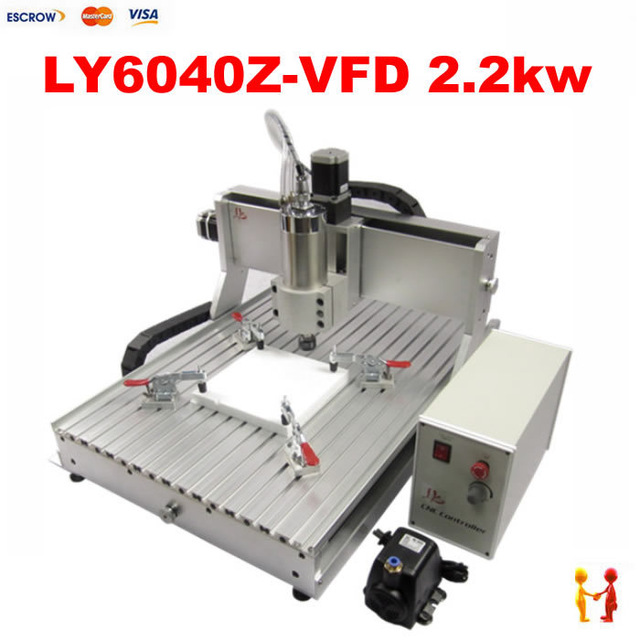

Lycnc 6040z

Zachvilku buvh a krup udelam.
Traveni hodin nad nastavovanim vseho moznyho ala pokus omyl nikoho nemuze bavit.
Jedineho ceho jsem docilil je ze se netoci uz ani vreteno ktery teda podle me nema s nastavovanim nic spolecneho pac spustit slo i bez zapnutyho machu ci dokonce i pocitace.
Jinak windows mam sedmicky zitra tam zkusim xp drive jsem mel tuhle mensi cinu 3020t a vsem v poho nastavil jsem dle navodu a hotovo nikdy jsem s portem nic nedelal i ted je nastaveny tak jak je v biosu ci windows.

No ja bych ten mach klidne za neco vymenil stejne nevyuzivam zadny jeho schopnosti je jen ciste na ovladani os. Co potrebuju si delam v Artcamu. Jenze neco jako Lynux a v nem nejaky program pro ovladani to by pro mne byl porod s jeste katastrofalnejsim koncem. Mach k tomu byl a kdyz jsem ho pouzival driv tak preci jen je mi prijatelnejsi. Windows mam 32 bitovy to ja zase vim ze jsou tam problemy. Se trochu bojim aby nebylo neco s tou elektronikou v ridici " bedynce "
kdyby alespon slo nejak pustit motory bez machu abych vedel ze jsou funkcni.
kdybys k tomu připojil nějakej měřák, tak bys možná hned viděl co z toho leze/neleze... ale máš pravdu, teoretizovat se o tom dá dlouho..

kdyz v tom pri startu pc krupe a skube tak jsou motory minimalne z casti funkcni
teda presne receno signaly z lpt jdou az do motoru ktere udelaji par chaotickych kroku nekam protoze pc pri startu pousti do lpt nejake impulzy (tusim ze to jsou post message pri nabihani biosu)
takze problem je omezen nekde mezi machem a lpt portem na desce
Ahoj, no moc jsem toho na tuto sestavu v LPT podani nenasel , ale jses si jist ze mas vse dobre nastavene? nema to nejaky plugin nebo neco dalsiho k doinstalovani? Jakou mas verzi Machu? a Win? 32 na ltp pojedou.pokud to skube pri startovani PC tak elektronika zrejme funguje, asi tam nemas nastavene nejake enable a nebo cosi co aktivuje stroj, manual ti urcite poslali tak by jsi mohl take upnout sem na forum, varit z vody se moc neda

Zdravim.
Tak winxp zabral
Nainstaloval jsem win a pak mach a hned to fungovalo tedy osy neodpovidali pinum ale to jsem prehodil v nastaveni a OK.
Problem ovsem zustava to vreteno.
To se stale netoci. Nema zadny svuj vypinac na panelu je pouze volic otacek. Vreteno normalne fungovalo protoze neni zavysle na nejakych nastaveni. Pak mi obcas slo obcas ne kdyz jsem ho tak pocas pokusu instalaci a nastaveni zkousel a ted je nic.
Nevim jestli kdyz jde do vretena proud ma jit otacet rukou s odporem .
Me jde stale zlehka at otocim volicem jakkoli

Tak to pak musí být vreteno spousteno pomocí macha a nebo je FM zadelany v té bedně a zřejmě na něm bliká nějaká chyba a nebo je vypadli nějaký konektor, ale je zvláštní že posilas foto z netu a ne reálné masinky a přesný manuál přímo k té tvé ...

Tak jsem to mel v praci kde mi na to mrknul elektrikar ktery alespon vi o co jde po strane tedy elektroniky. Povídal ze zdroj pro vreteno ceka na sepnuti od nektereho z konektoru.
On to pojmenovaval jinak ale ja si to nepamatuju. Napadlo mne jestli na to nema vliv pralerni kabel respektive jeho nastaveni v biosu ponevac to jsem menil jak se mi nedarilo rozchodit ty krokace a pak jsem se jeste chtel zeptat na jedne z vystupnich konektroru je kabe zakonceny krokodylkem a takovou jako plackou ci proste pukem
