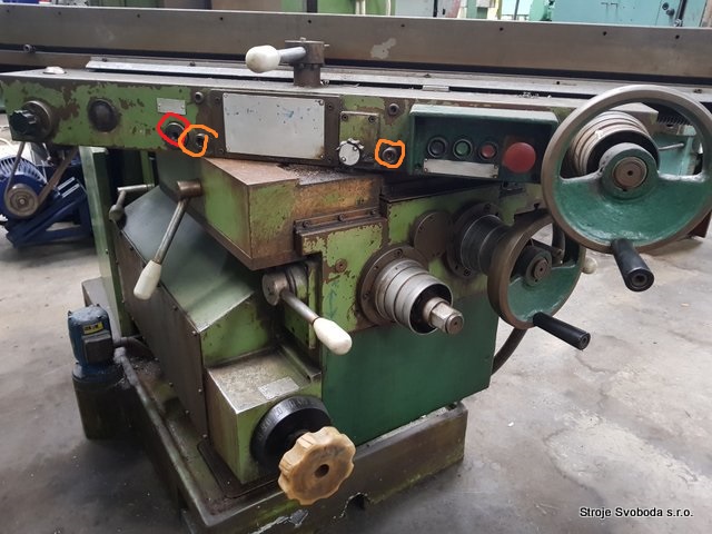

Super, děkuji. Potřebuji frézku zúžit na šířku, nevíte náhodou někdo jak otočím se stolem? Zkusil jsem všechno možný a ani když lehce zatáhnu autem za lano tak se nic neděje.
Příspěvky: 3352
18. 6. 2018, 1:03
ve stole je strčený kuželový kolík tak vytáhnout no a hlavně povolit aretační šrouby

Zkoušel jsem snad všechno. Na obrázku jsem zakreslil co jsem měl venku (červeně) a co jsem měl povolené (oranžově) je to ono, nebo mi něco pořád uniká?
Příspěvky: 3352
18. 6. 2018, 8:57
takže chceš sundat stůl jestli to dobře chápu?
no jak máš zakroužkované oranžově ty inbusáky tak ty uplně vyšroubovat a vytáhnout to samé v zadu jsou další 2 a pak to jde celé zvednout
Příspěvky: 2582
18. 6. 2018, 9:10
Tohle je fotka od Svobody. Ta frézka má vyndanej podélný trapéz. Leží na stole. Jestli jsem to pochopil, tak se to snaží dát do téhle polohy, aby se vešel do dveří/vrat. Zezadu jsou tak imbusy, to má Kenybz pravdu. Poodjedes příčným suportem a ve stejné výšce jako zepredu jsou dva srouby

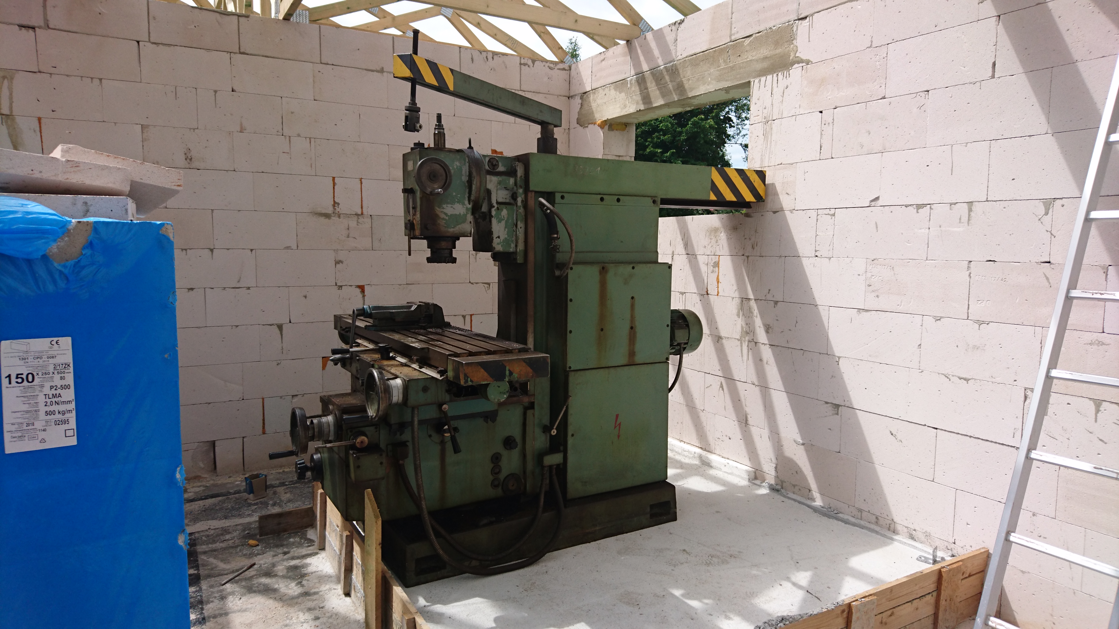

Ahoj, určitě by to šlo, s tím by problém být neměl a ano, snažil jsem se to dát do téhle podoby. Fotka je od Svobody. Potřeboval jsem ji dát na místo přes střechu mezi vazníky. Nakonec to dopadlo tak, že jsem dva vazníky (na rozdělané střeše) povolil a posunul. Zjištění mám po stěhování ale uplně stejný jako Stanik. Jeřábník tvrdil že mu váha ukazuje necelé 4t se svěrákem a jednou hlavou.
Tady už jsou originál foto na místě. To je tak když se barák staví kolem stroje... :-D Toho základu si prosím nevšímejte, původně měla být frézka otočená o 90° :-D
Příspěvky: 5417
19. 6. 2018, 5:51
... nezapomněl si na okna ? Oproti planům jsem si v dílně nakonec ješte 2 okna pridal.
