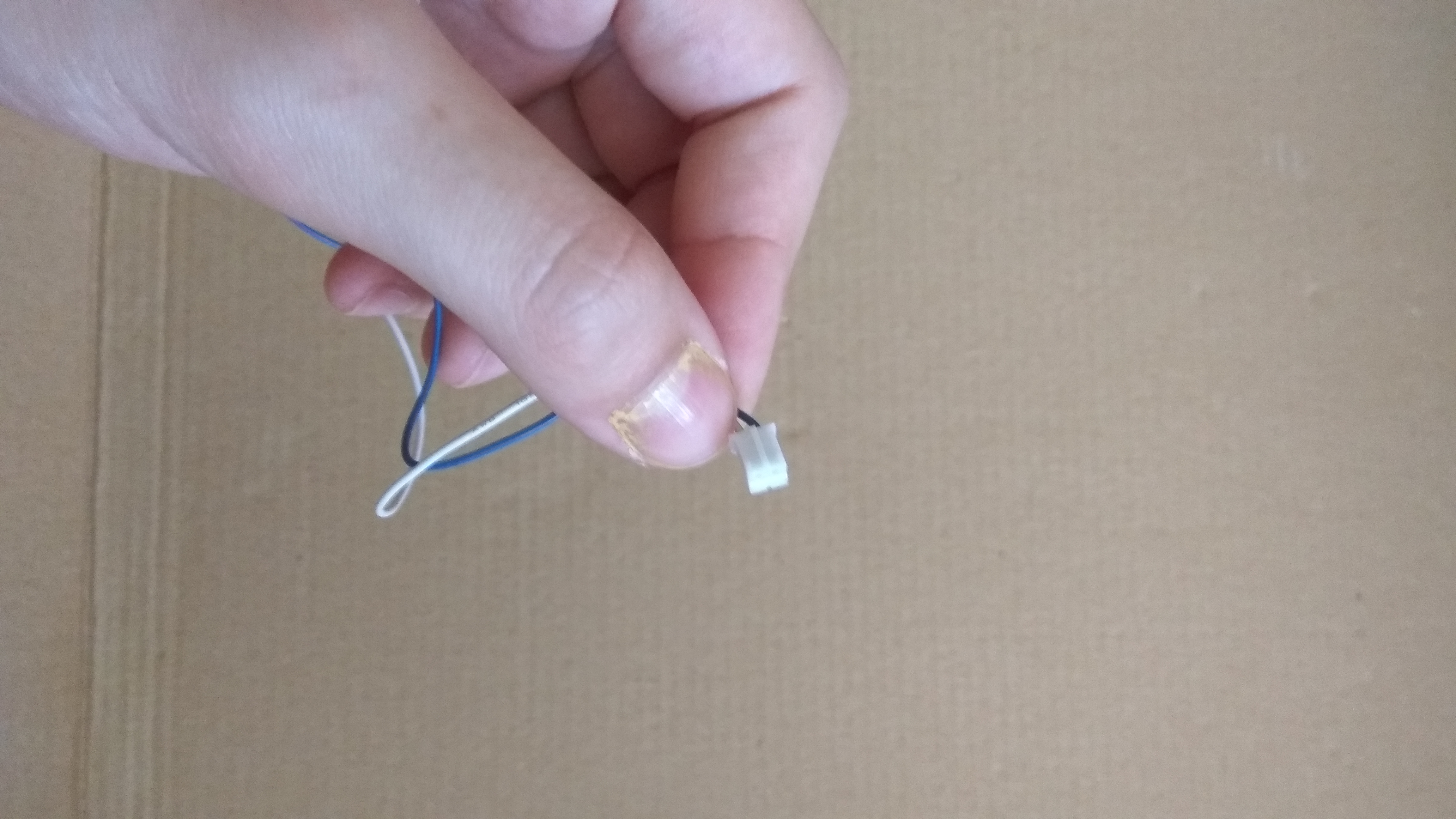

Ahoj, chci se zeptat, co je tohle za motor. Je z ocasu RC vrtulníku, a prý je krokový. Ale matou mě ty dva dráty...

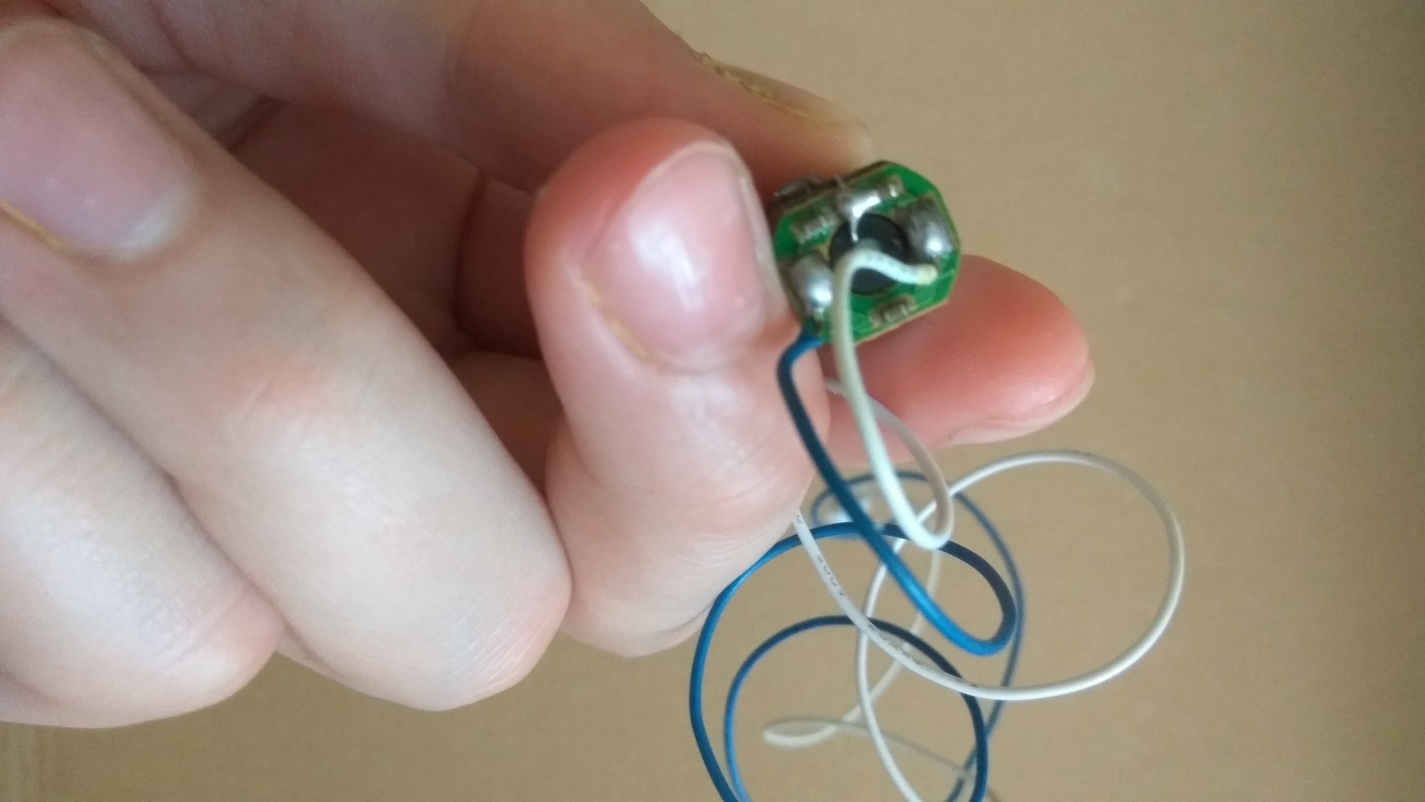

Další:
6. 6. 2018, 2:33

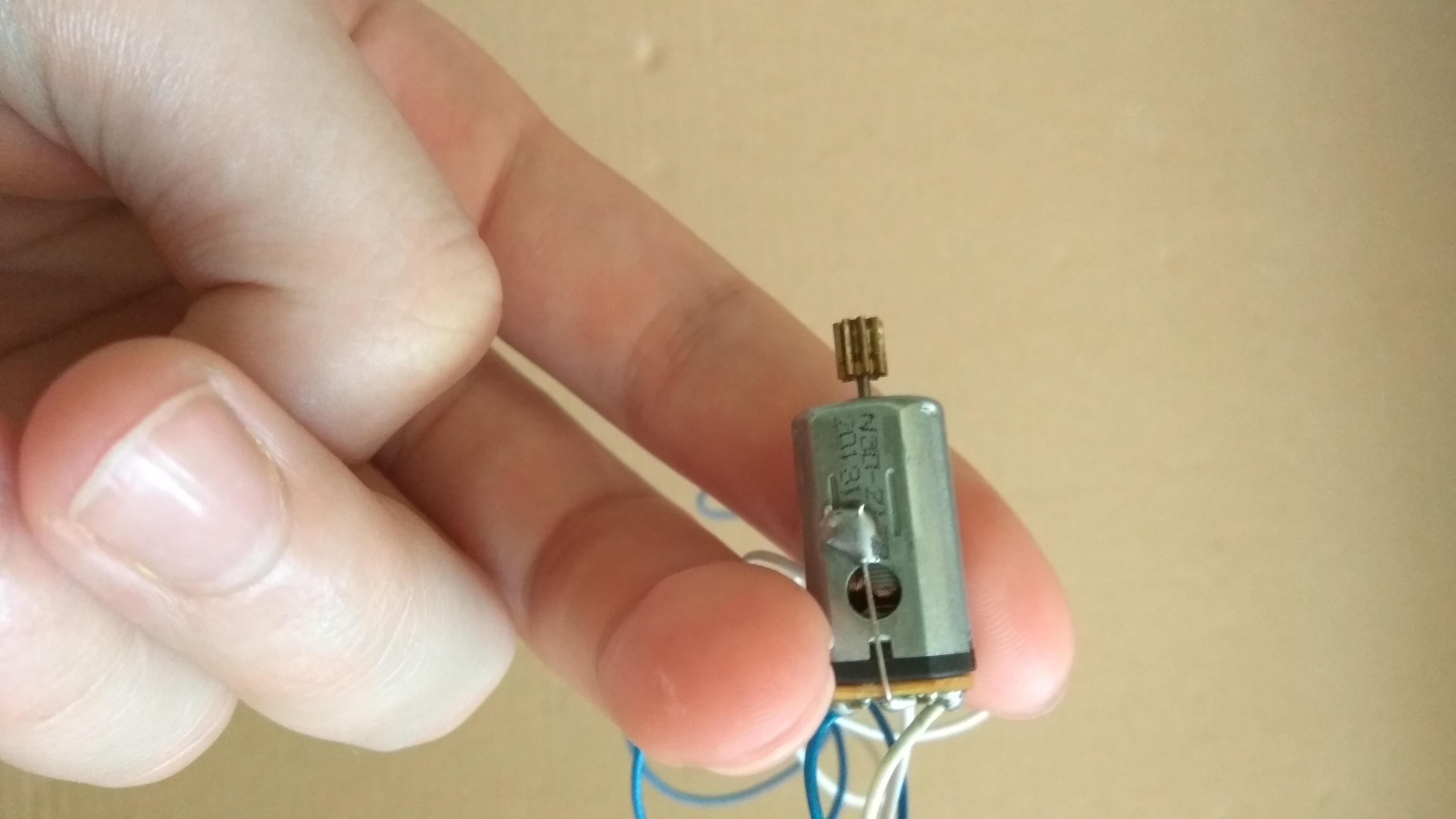

Podle mě nejobyčejnější DC motor.

na 99,9% je to nejobyčejnější ss komutátorový motorek s ferritovejma magnetama na statoru a třípólovým rotorem
běžným multimetrem nebo ohmmetrem toho na něm moc nenaměříš, protože bude mít odpor nějaké desetiny ohmu a to je mimo rozumný rozsah měření běžných budíků
ukážou zkrat
"krokový" je možná proto, že když se takovýhle motorek vezme za hřídelku a pokusíš se ho ručně protočit, tak magnety mají snahu ty "řídké" póly přitahovat a rotor znatelně mění odpor proti otáčení, vypadá to jako "kroky" :D
na 1,5 nebo 3V by se točit měl, pokud nemá upadlej uhlík nebo tak něco
t256
Příspěvky: 3027
6. 6. 2018, 4:06
Presne tak, obycejny DC motorek, zadny poklad doma nemas :-)
Pokud se netoci a jsi si jisty ze je dobry, poustis do nej malo voltu.
Muze byt klidne na 12V apod.
Ty motorky ani uhliky nemaji, je tam jen nejaky kovovy plisek.
