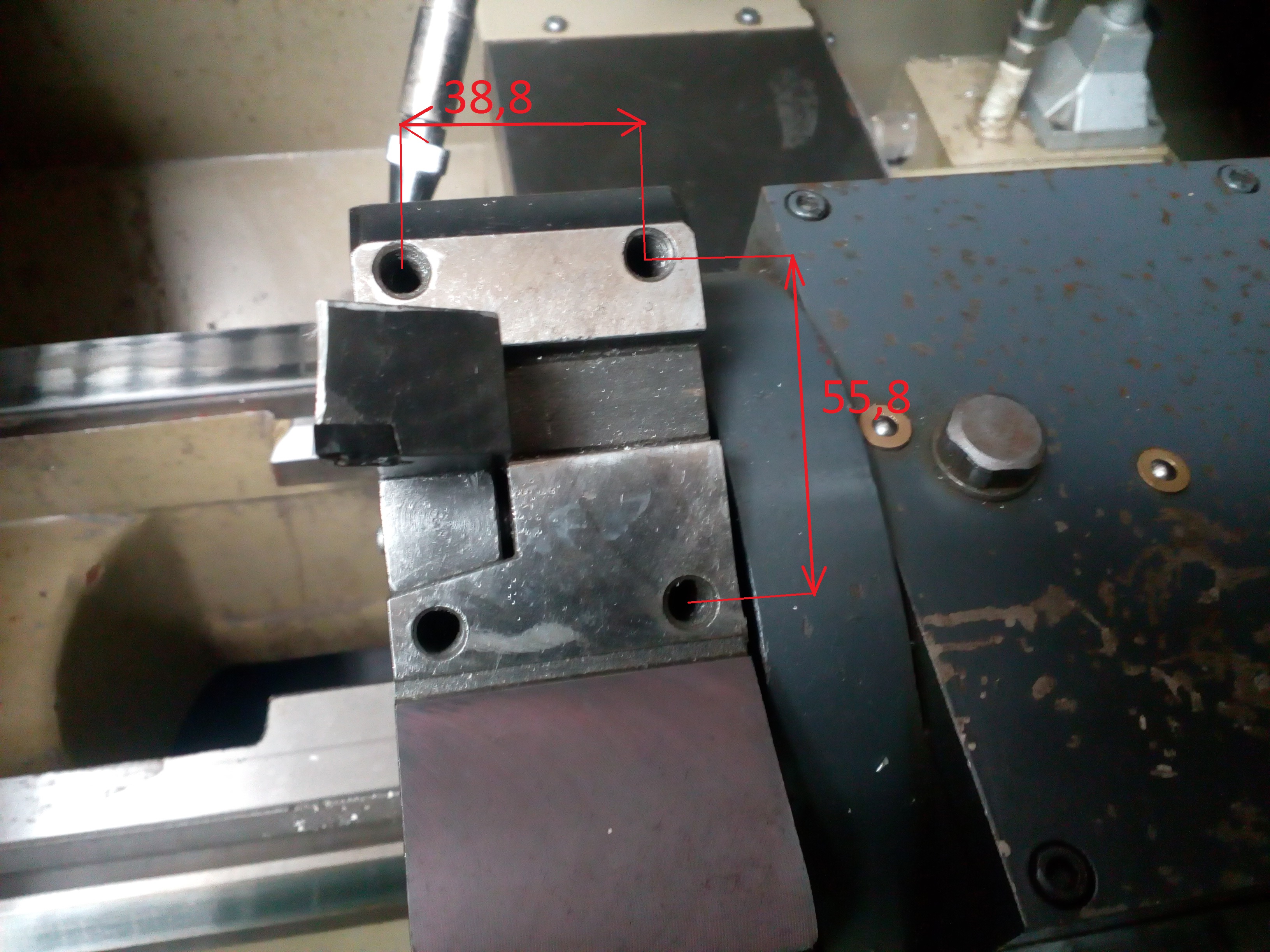

Dobrý den,
na soustruhu mám revolverovou hlavu co je na fotce, ale mohu upínat jenom nože přímo, na vrtání nebo vnitřní nůž nemám držák a nevím, jaký typ tam pasuje. BMT nesedí rozteč, rozměry na fotce.
Než něco začnu vyrábět, raději se zeptám, třeba někdo bude znát.
Děkuji za odpovědi.

Co to je za revolver? Ma to nejakej stitek
Vypada to jako jeden typ co delaj cinani

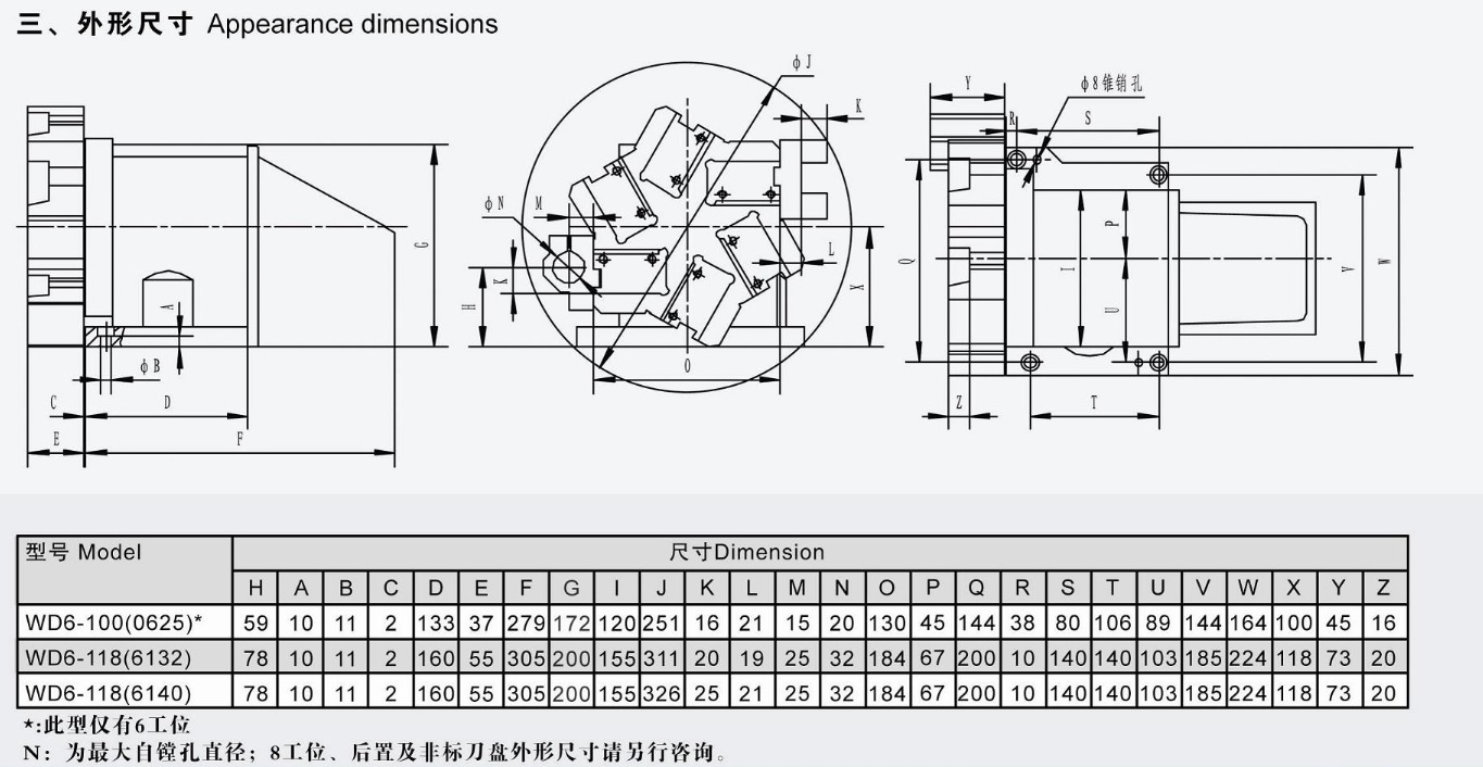

Co jsem vygooglil, tak to asi bude BLIN WD6 - 6132 https://translate.google.cz/translate?h ... rev=search" onclick="window.open(this.href);return false;
http://www.blincnc.com/upload/201611/18 ... 296947.JPG" onclick="window.open(this.href);return false;
Ale co je tam za typ nikde...

Zkus to identifikovt podle osove vysky
Pak by se k te cinske mel nekde dat dohledat vykres a podletoho identifikujes upinace a pak i objednas

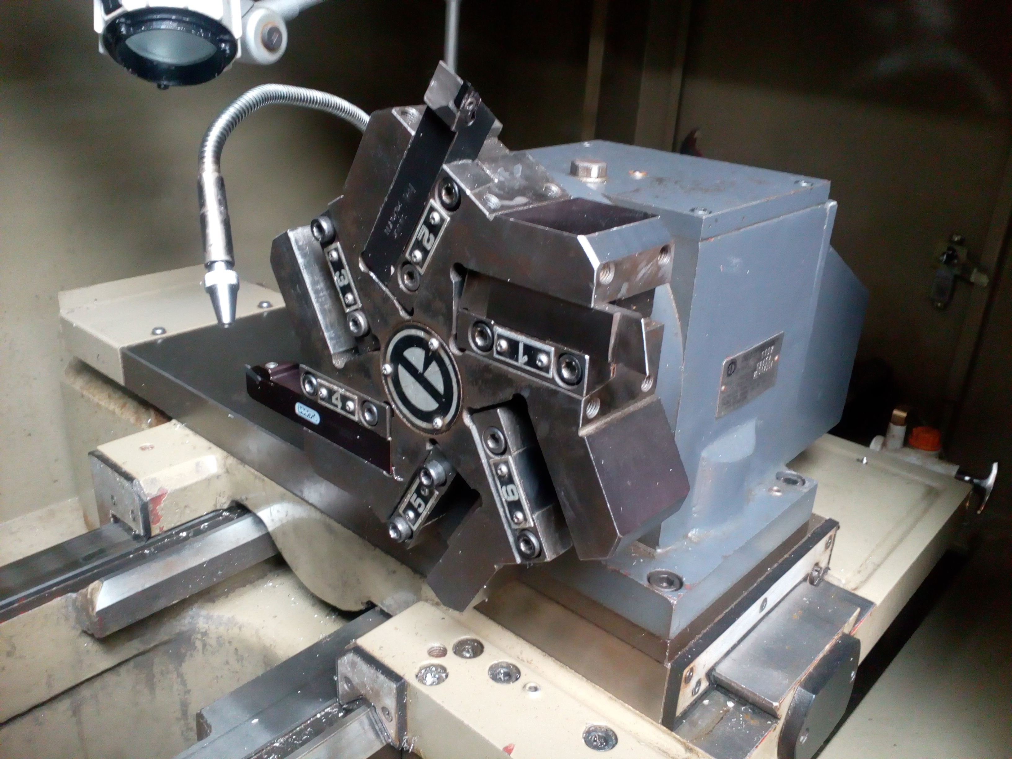

Takovou 8polohovou desku mám také,
DTMG DALIAN - CKE 6150 soustruh.
Mohu vyrobit výkres, příp. vyrobit.
Je to upínání za 4xM6, je tam pero, celé je to z jednoho kusu. Kolmo je standartní díra je D40, pro různé další nástroje, nebo redukce na morse kužely, výstružníky apod.
Je to takový domek.
je potřeba proměřit osovou výšku, a jestli máš nože 25x25 nebo 20x20 pak by to bylo akorát menší. Pošli mail k jakému je to stroji, pošlu ti náčrt jak to má vypadat.

Už mám něco vyrobené, není problém to navrhnout, jen najít čas na výrobu, proto jsem zjišťoval typ, abych mohl objednat. Jinak dík.
