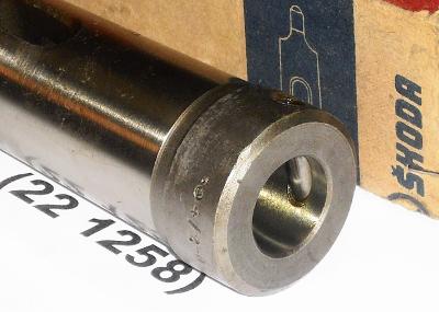

Jo a stím, že ten nos je jen na vyrážení a ne ja unášení bych si nebyl tak jistý, dělávali se i redukce na vrtáky, které měli unašeč pryč na ty se dala tato redukce:
http://www.technicke-normy-csn.cz/24125 ... 25788.html" onclick="window.open(this.href);return false;
