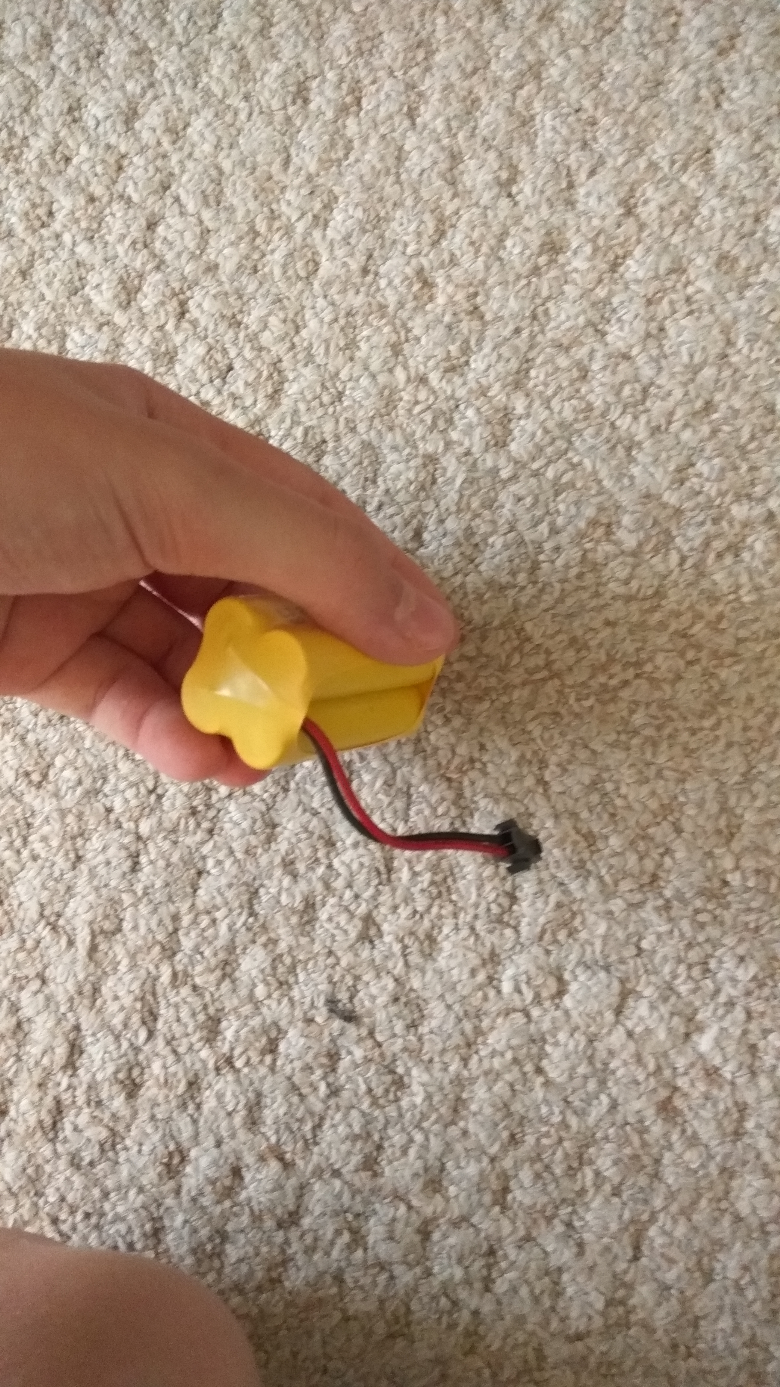

Ahoj, mám baterie do RC autobusu a je to typ Ni-Cd s napětím 4.8v. Jak moc vadí, že baterie byla dlouho vybitá? Ztrácí kapacitu? Díky

Ok a tyhle jsou z obchodu úplně nové, akorát prodavač říkal že jsou vybité. Nechtěl jsem je koupit ale měli poslední kus a další by byl až v říjnu. A články jsou permanentně spojené

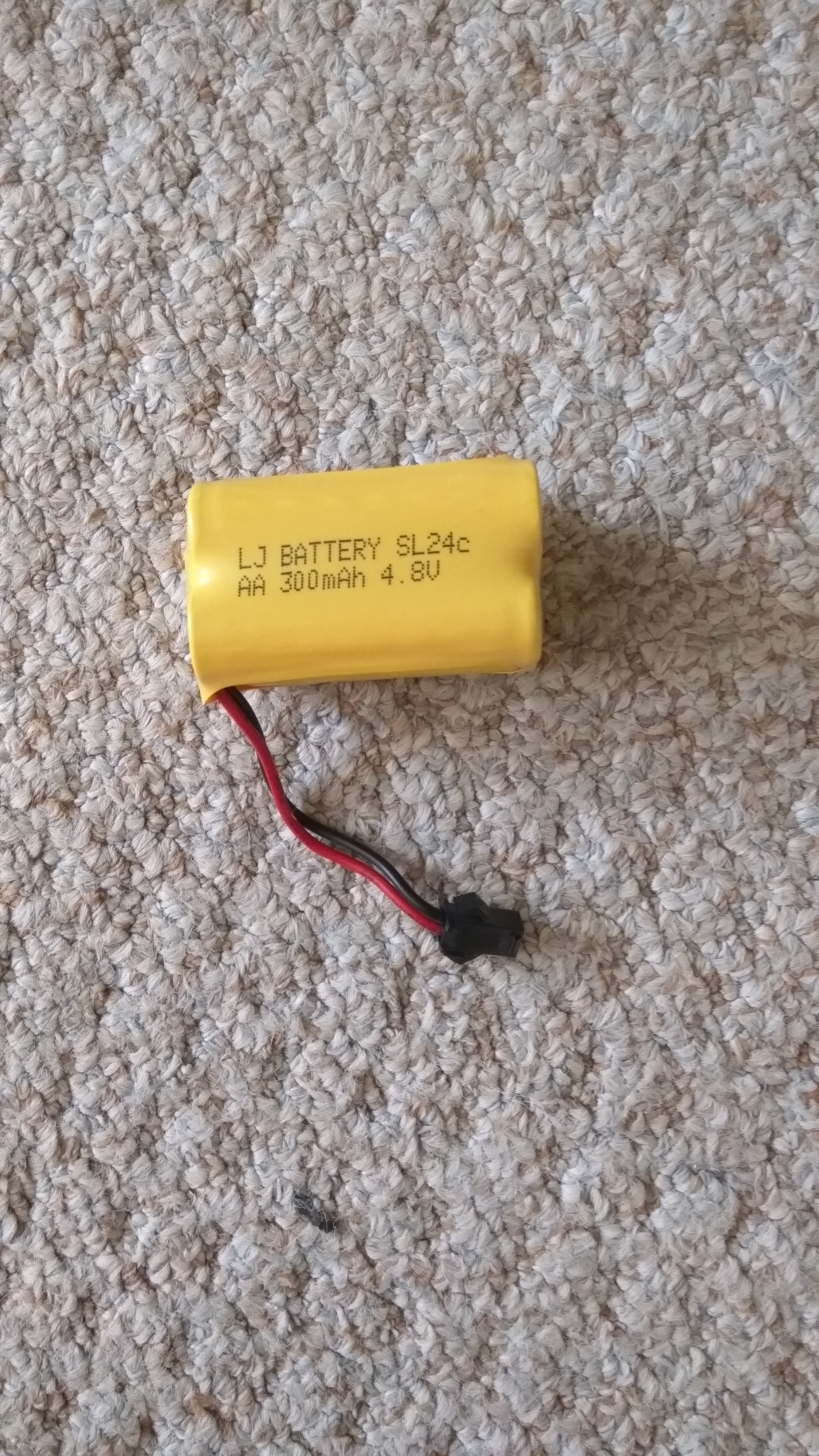

Baterie

Tak to nabij 0.1C a použivej dle libosti :) Kapacitu si změř a kdyžtak sem poznamenej o kolik se změnila proti nominální kapacitě. Pokud to jsou nějak značkový aku tak sem napiš i typ. Třeba se to info někdy někomu na této planetě bude hodit :)
Edit: je to typ LJ Battery SL24c AA 300mAh 4.8V

Co znamená to "nabij do 0.1C"?

0,1 C je myslené, že to máš nabíjať prúdom rovným 1/10 kapacity článkov. V tomto prípade má článok 300 mAh, teda nabíjaj prúdom 30 mA. Čas by mal bzť 10 hodín :) .

Jo, tak jsem si to myslel správně. Nabíjel jsem to proudem 32Ma a asi 9,5 hodin. Baterie se zdá být plně funkční. Díky za rady😀
