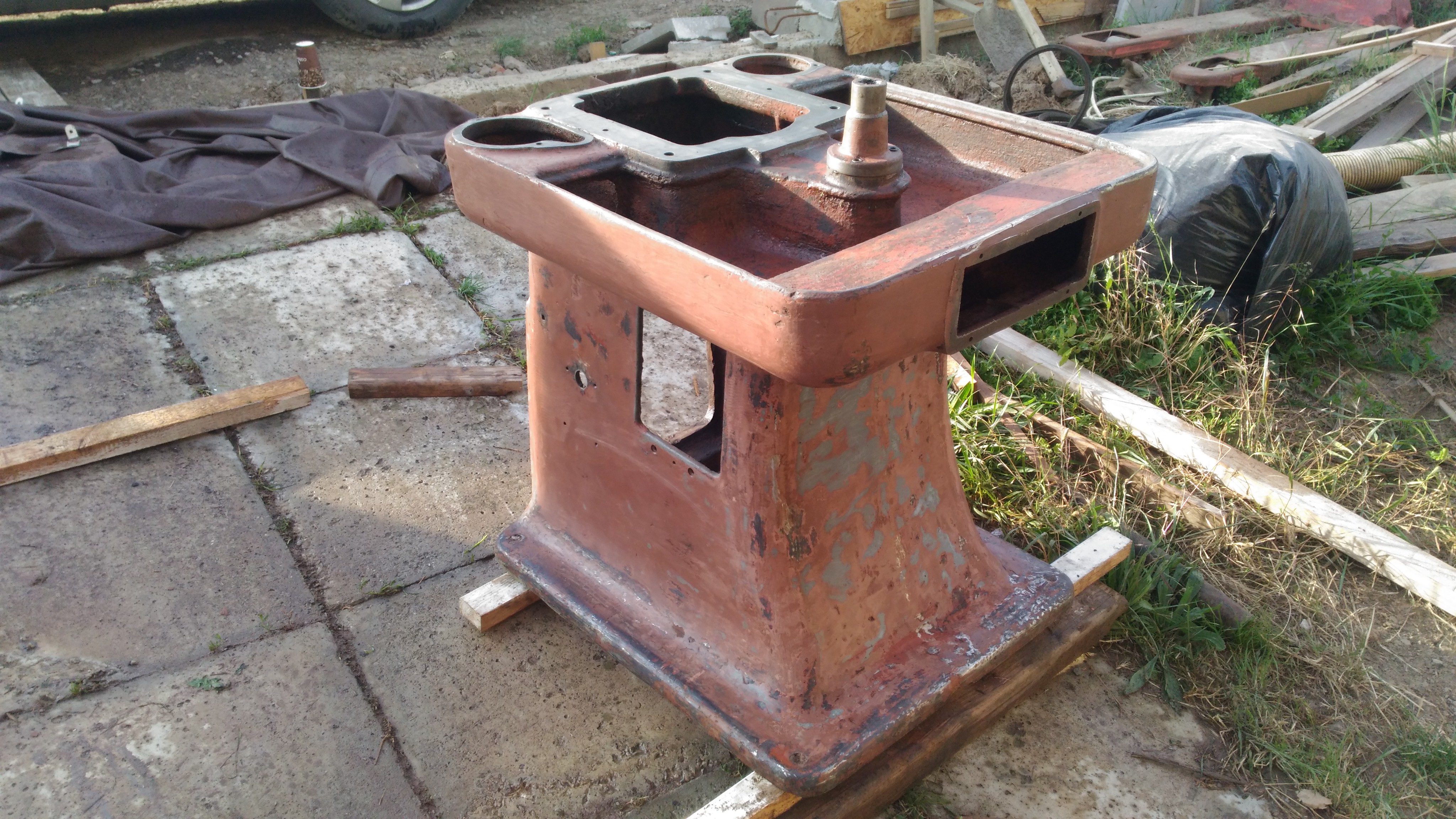

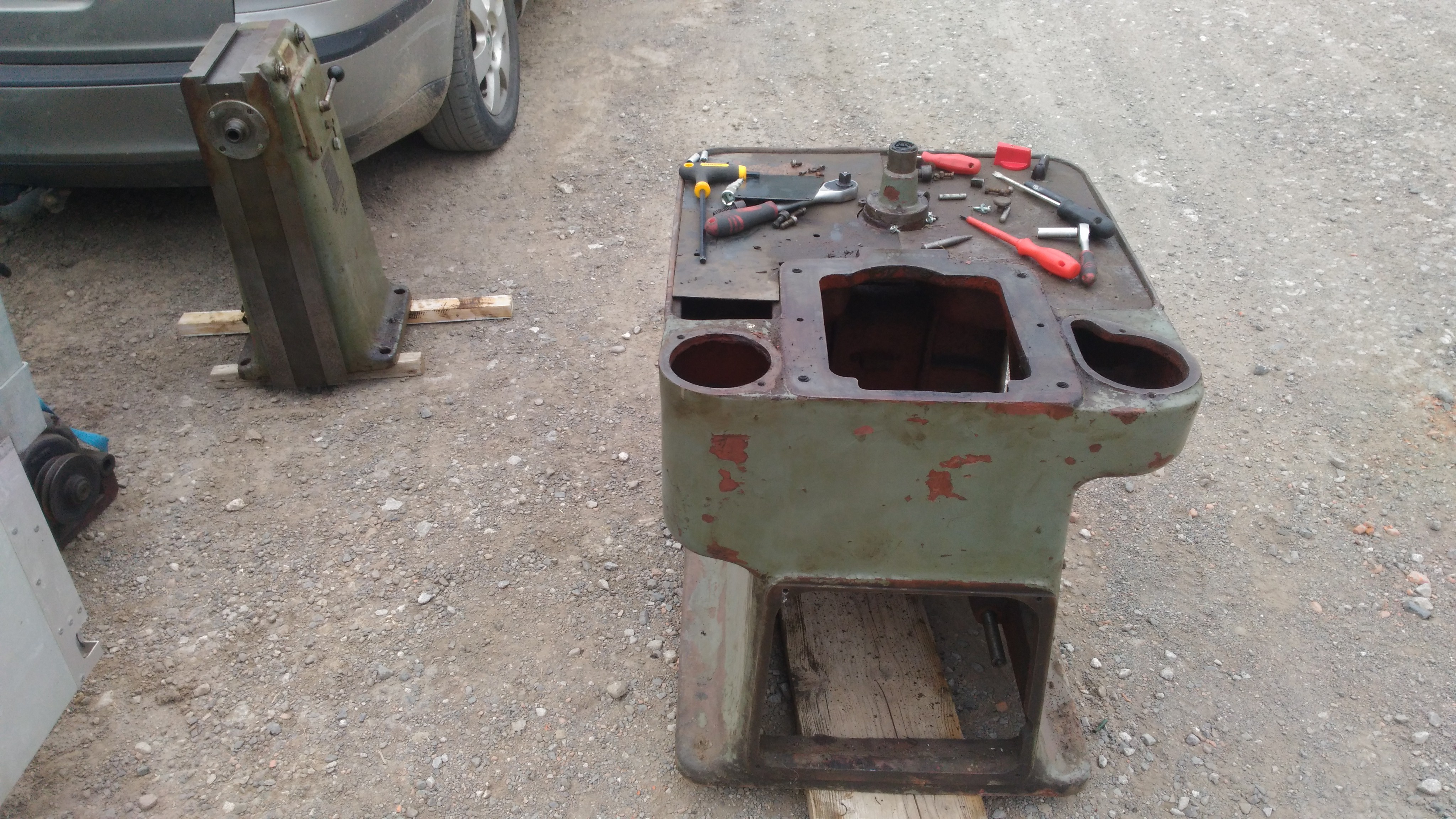

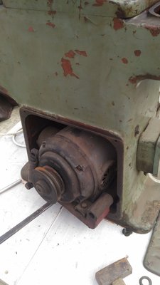

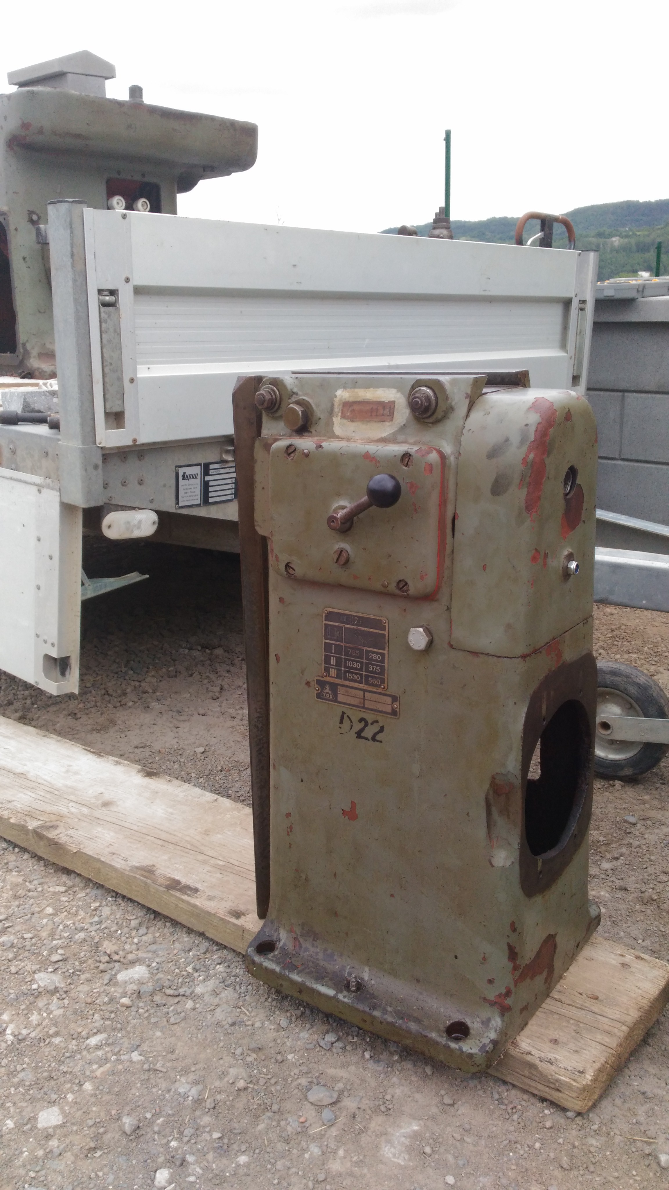

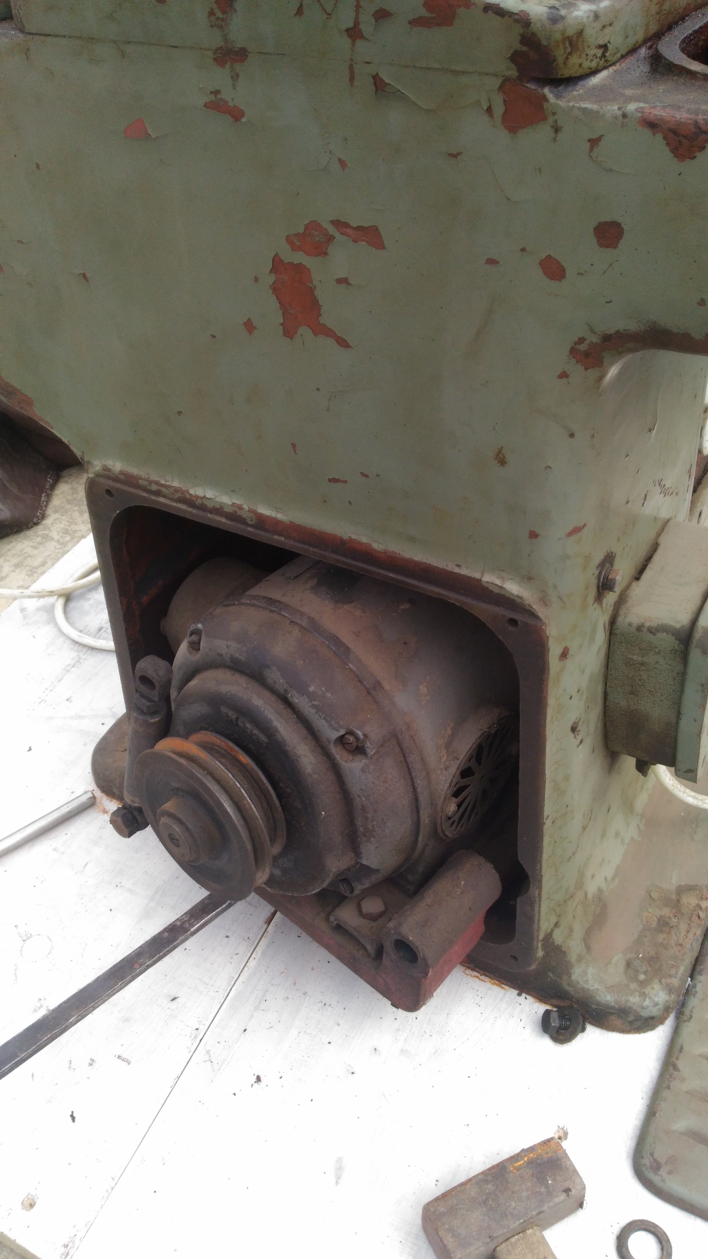

Protože se domluvená technika na složení nedostavila musel jsem skládat ručně po částech.

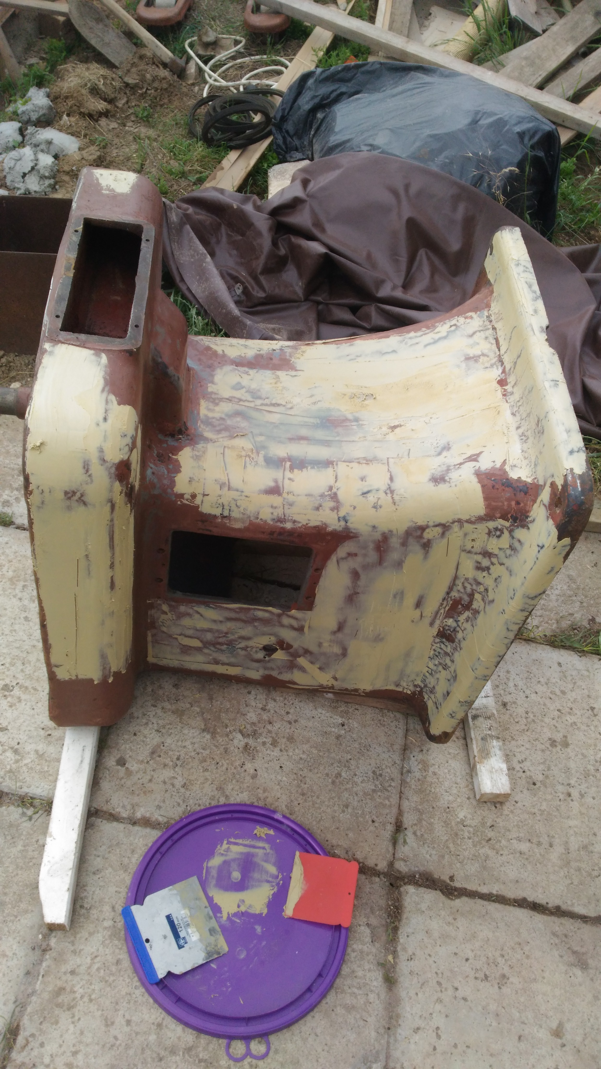

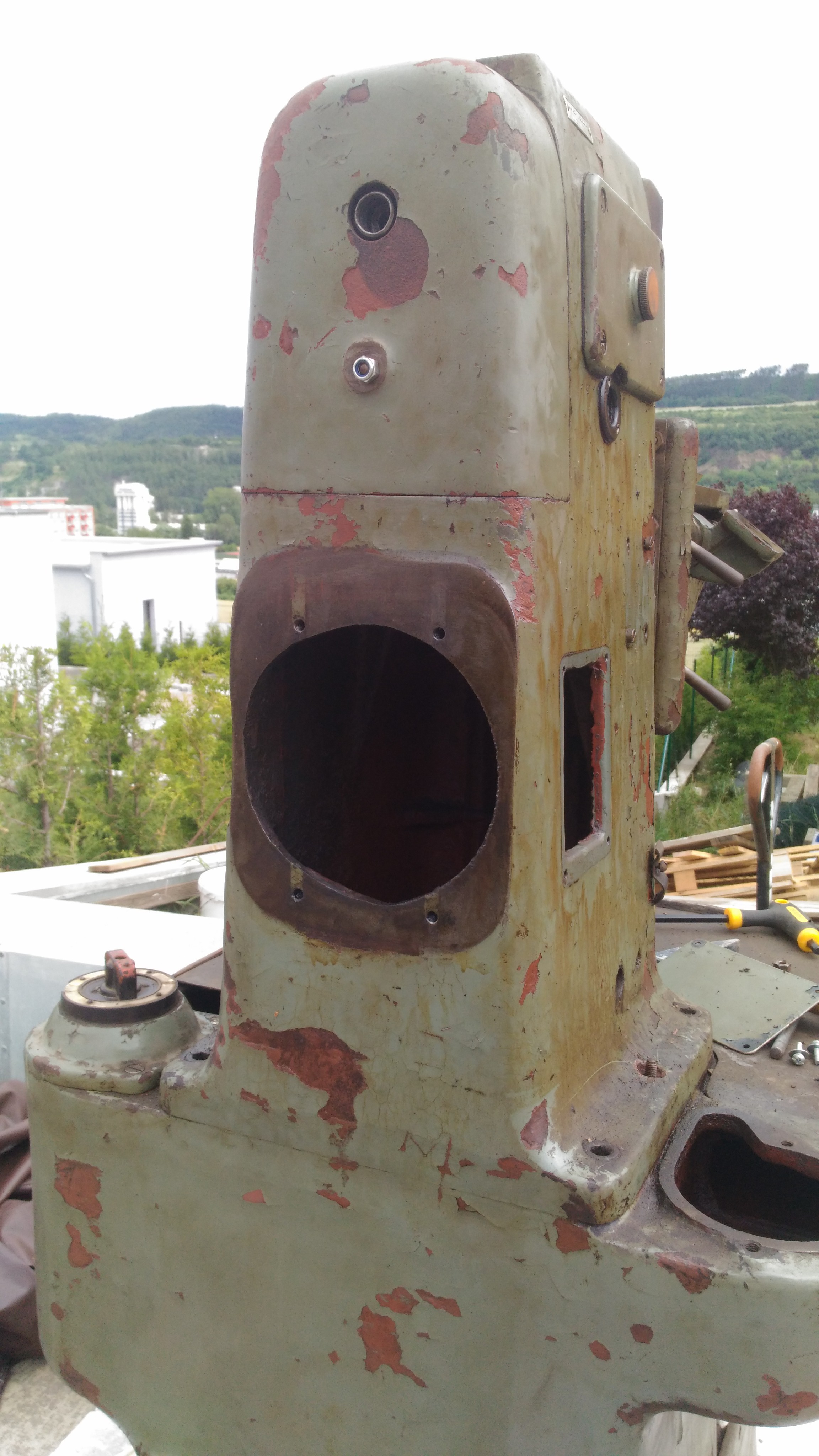

Protože jsem frézku musel rozebrat tak jsem se rozhodnul pro nový kabát.
Zatím budu mít čas na obstarání nějakých nástrojů ME 18 a rozhodnutí jakou barvu dostane.
A tmelit, brousit a tmelit
Barva šla dolů rozbrusem.

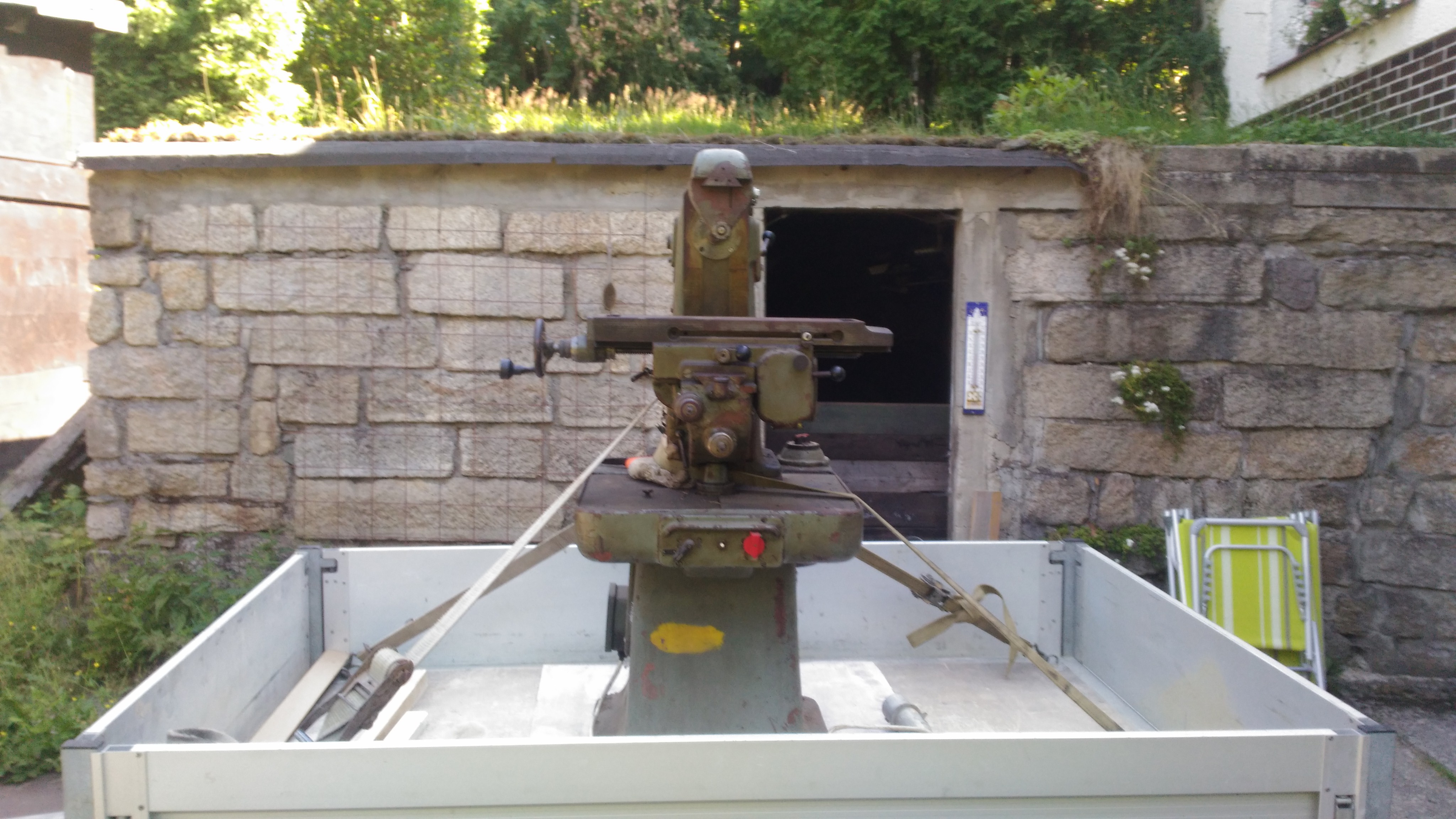

Já bydlím u řeky a dilnu, dům máme v kopci takže sem taky rozebíral. Celý spodek na rudl ten přivázat ke kladce, prkna a hurá do schodů :D

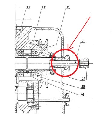

hop_1 píše:Zatím budu mít čas na obstarání nějakých nástrojů ME 18 a rozhodnutí jakou barvu dostane.
Neuvažoval si o prebrúsení na Mk2- ten má velký priemer asi 17,8 mm. Ak by si vreteno kapku skrátil z čela, by to malo výjsť. Me 18 bude problém zháňať.

Přebroušení by asi šlo. Paradoxně podle manuálu bylo standartní vřeteno SK32. ME18 a Mk2 se dodávaly na přání ale všechny co jsem viděl měly ME18. Frézovací trn mám, takže sehnat nástrčné frézy nebude problém.

Může mi někdo změřit a eventuelně nafotit závit vzadu ve vřeteni? Případně celý vtahovací šroub? Šroub nemám a závit je potlučený.

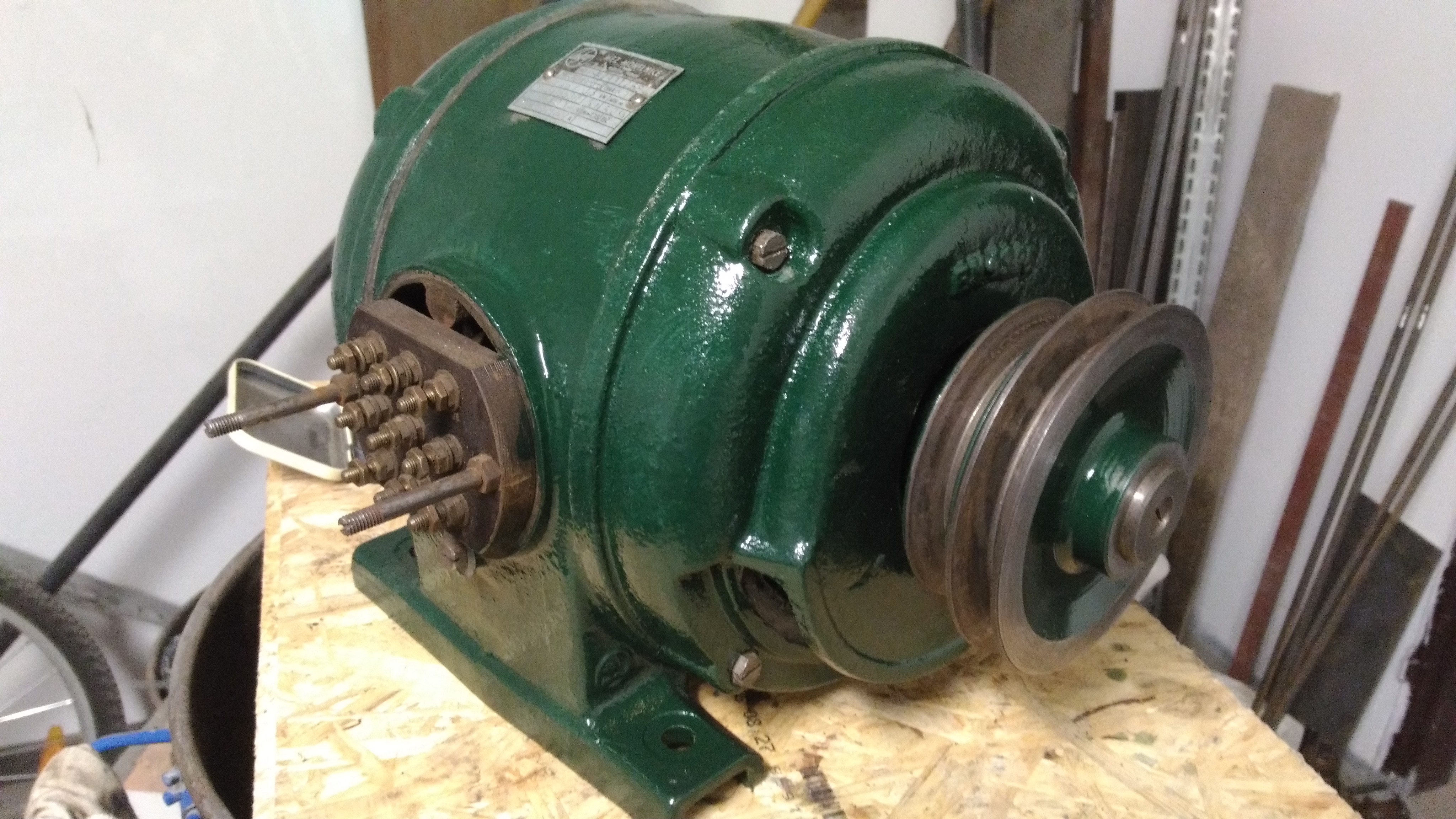

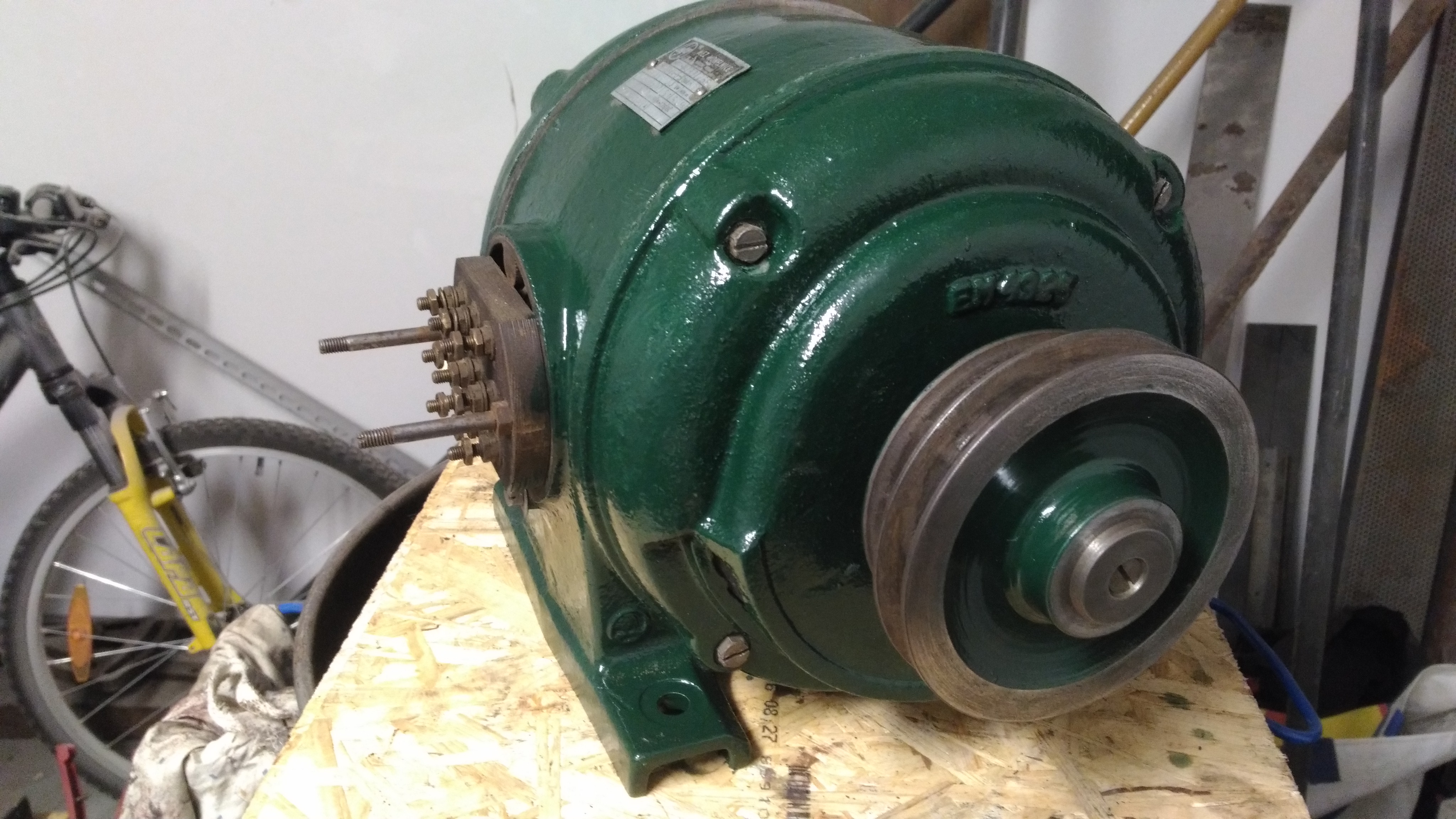

Tak jako první dostal nový kabát motor.
