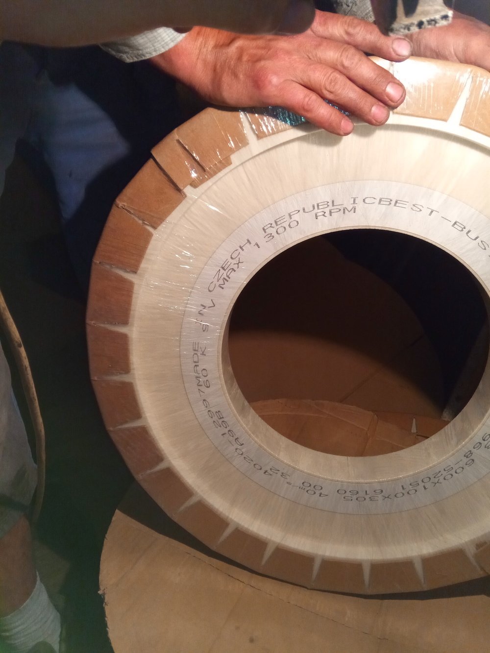

Napsal: 6. 7. 2018, 9:12
od DwPetr
Tak poznatek je takovej, že na všechno od litiny po nerez používá jeden a ten stejnej. V Tosce zkoušeli kde co a vyházeli to. Kotouče si nechává dělat v Bestu. Pošlu fotku až půjde nahrát.
Re: Broušení na kulato
Napsal: 6. 7. 2018, 10:54
od DwPetr
