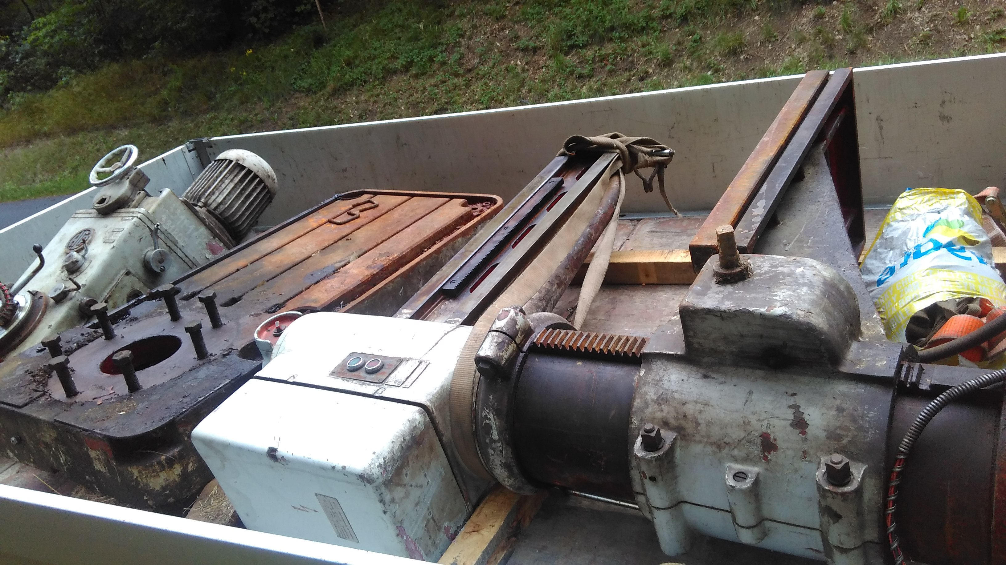

Ahoj.
Dnes jsem zachránil jednu maličkou radiálku. Teda maličkou :-), spíše jednu z nejmenších.
Je to WRS25/08. Vyrobena v Polsku. Morse 3.
Na stroji je spousta práce. Původní majitel ji rozebral kvůli stěhování, ale již nesmontoval zpět, což se mi z hlediska nakládání a skládání taky hodilo.
Teď hledám nějaký manuál. Vždy jsem raději, když ho ke stroji mám. Celý vřeteník přijde rozdělat. Některá ložiska jsou vysypaná. Tento stroj má variátor, pro změnu otáček a další zajímavost je stůl na sloupu, který se zvedá po hřebenu stejně jako u sloupovek.
Netuší někdo, kde sehnat manuál?
Jeden je sice na Allegru, jenže prodejce se mi nehlásí a já se svou polštinou přes Google Translator, se asi nemohu divit.
Na konec přikládám ilustrační fotku.

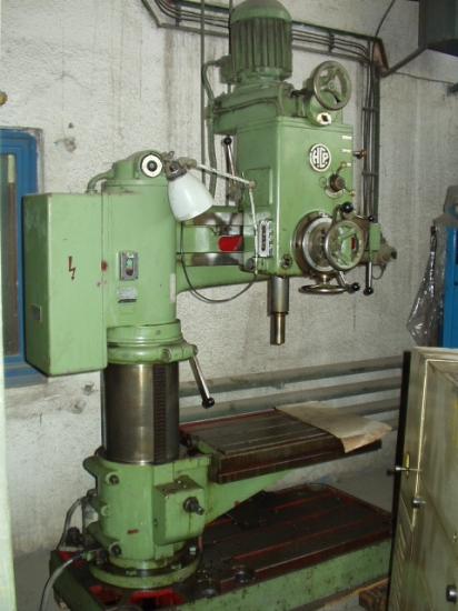

Já mám chlazení dole v podstavci. Ty taky, podle této fotky :
https://sprzedajemy.pl/wiertarka-promie ... nr44912727

Hmm, tak i dokumentace čerpadlo hlásí dole ve fremě vrtačky.
Když jsem hledal tu dokumentaci, vyskočila na mě totiž nabídka čerpadla pro tenhle stroj. Bylo to normálně zubové, třeba jako má pila PR. Tak jsem si prostě myslel, že je někde nahoře. Zatím ještě stále nebyl čas se na vrtačku podívat důkladněji. A i kryty na základně vypadaly jako původní.

Zubový čerpadlo je ve vřeteníku na mazání. Mám to hnané přes pertinaxové ozubené kolečko přímo od vřetene - mám WKA 25. Měl jsem ucpanou tu sací trubku - je v ní takový zpětný ventil, aby olej z celého mazání nešel zpátky dolů a při každým spuštění to neplnilo celý mazací systém.

Na 🐌 zvedání stolu je něco střiženého. Tipoval bych to na pero které drží šnek na hřídeli. Tato část bohužel ve výkresech není. Tak se zatím mohu pouze domnívat. Ale stůl drží a nespadne dolů. Tudíž je to na šneku a ne na kole co jde do hřebenu.
Polská vrtačka má jisté konstrukční nedostatky. A já zrovna musím na jeden narazit. Na tento převod se totiž nedá dostat zvenku. Musí se stůl sundat ze sloupu.
Takže teď jsem ve fázi sundavání ramene. Moc to nešlo. Celé je totiž uloženo na sloupu valivě. Nahoře radiální ložisko a dole válečkové ložisko vlastní výroby s dutými válečky. Víc zatím nevím. Na výkresech opět není. Musím si vyrobit přípravek na zvedání ramene, aby se to nekřížilo.

Na zvedání si udělej vahadlo jako na motory. Nechá se to vyštelovat, aby se to nekřížilo a mělo to těžiště tam, kde má být.
https://www.cznaradi.cz/pripravek-pro-m ... ovky-680kg
Není v tom nějaký úhlový převod?
