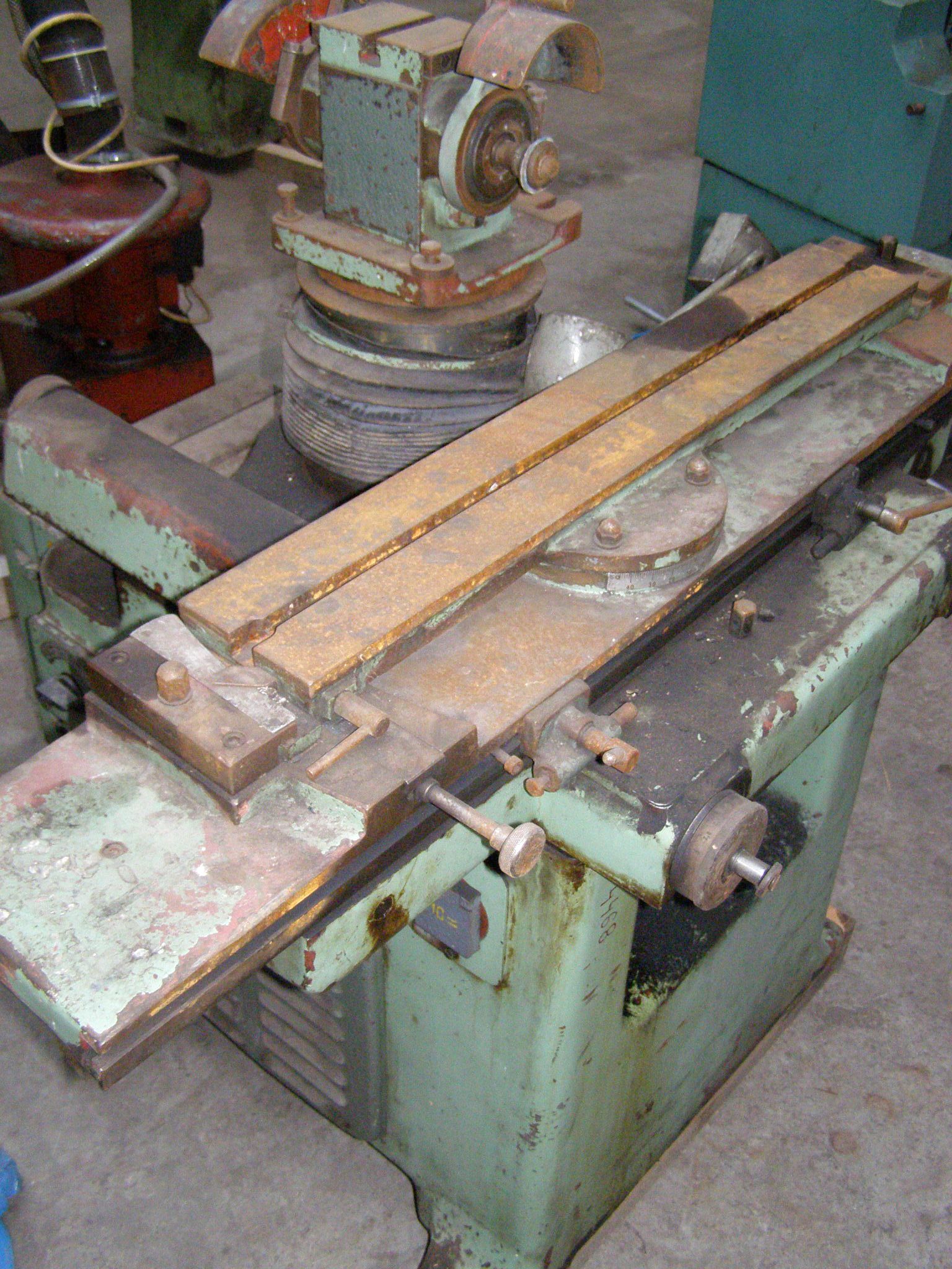

Najde se někdo kdo by prodal nebo věděl o nějaké nástrojové brusce bn 102 za rozumnou cenu? Případně jestli by aspoň ofotil návod k obsluze?
Moc děkuji M.M.

Rád bych se připojil k tvé prosbě o oskenovaný manuál na BN 102,páč jsem včera jednu dovezl a chybí mě tam klika s ozubeným kolem co je zezadu na rychlý posun stolu po hřebenu napřímo (ne to přední pravé planetové kolo) ,chci si to dodělat ale nechce se mě to složitě zjišťovat a odměřovat.Taky pokud by měl někdo rozměry matice na příčný posuv ,mám jednu bronzovou doma ale ta by měla být z Céčka a já mám Áčko stoupání je 4mm.Nemám tucha jestli je to stejné

Jinak tady máš stodvojku v áčku skoro za déčko :wink:
http://stroje.hyperinzerce.cz/kovoobrab ... rce2336536
já za tuto cenu kupoval před dvěma lety stojedničku 8)

Mno ona ta BN 102A nemá víc jak tunu,měl jsem ji na paleťáku s dig. váhou a i s paletou a nějakým 50kg příslušenstvím měla 880kg.Takže když odečtu paletu a příslušenství tak 800kg :wink:
Další,vysuneš vrchní podélný stůl co jezdí po válečkách,ten je tam volně,to je i s naklápěcím stolem dobrých 70kg ! sundáš příčnej suport,kterej je tam jenom položenej :!: :!: (matice je na čepu a jen zasunutá v otvoru ! to je dalších tak 100 kg no a seš na nějakých cca 6metrákách a to už se dá odvést na vozejku za autem pokud ti to tam naloží destou.
Jinak ty věci co jsem psal máš sundaný tak za 5 min. a hodíš je do auta :wink:

Tak jsem už konečně koupil tu brusku ale bohužel bez příslušenství.
Nemáte někdo aspoň hroty a dělící hlavu?

Jak už jsem ti milane psal v emailu tak to příslušenství o hodně přesáhne cenu brusky ale zase pokud nebudeš náročný tak se dá v poho vyjít se základem a to je ta hlava a hroty.a s tím v podstatě obsáhneš 90procent všeho broušení,nástrojů.Hlavu podle vlastní zkušenosti bych sehnal ten starší typ ,kde jedna strana má Mk5 a druhá ME60. připadá mi víc využitelná jak hlava Mk5 /ISO
Dají se použít kleštiny s SV18 a atd. s redukcí ME60/50
Bez aspoň té hlavy se dají brousit velmi kvalitně leda tak dláta ,případně s magnetem naplocho.

Toho prislusenstva je vela mam toho dve plne skrine....
Brusny vretenik, trny, priruby, mierka na nastavenie stredu, koniky, opierky,nadstavovacie dosky,upinacie treny na nastroje.
Roširenes: brusenie do gulata, naklapaci zverak, pristroj na brusenie vystruznikov, pripravok na na sk platky, pristroj na brusenie vrtakov, klastiny,pristroj na brusenie nozovych hlav, na odvalovacie freze, sklucovadla,magneticke dosky, orovnavace rovinne aj radiusove, vreteno na brusenie ditin+ luneta... je toho dost niektore ani neviem ani na co sa pouzivaju :D
ked to budes chciet vsetko tak sa mas co snazit .... :shock:
