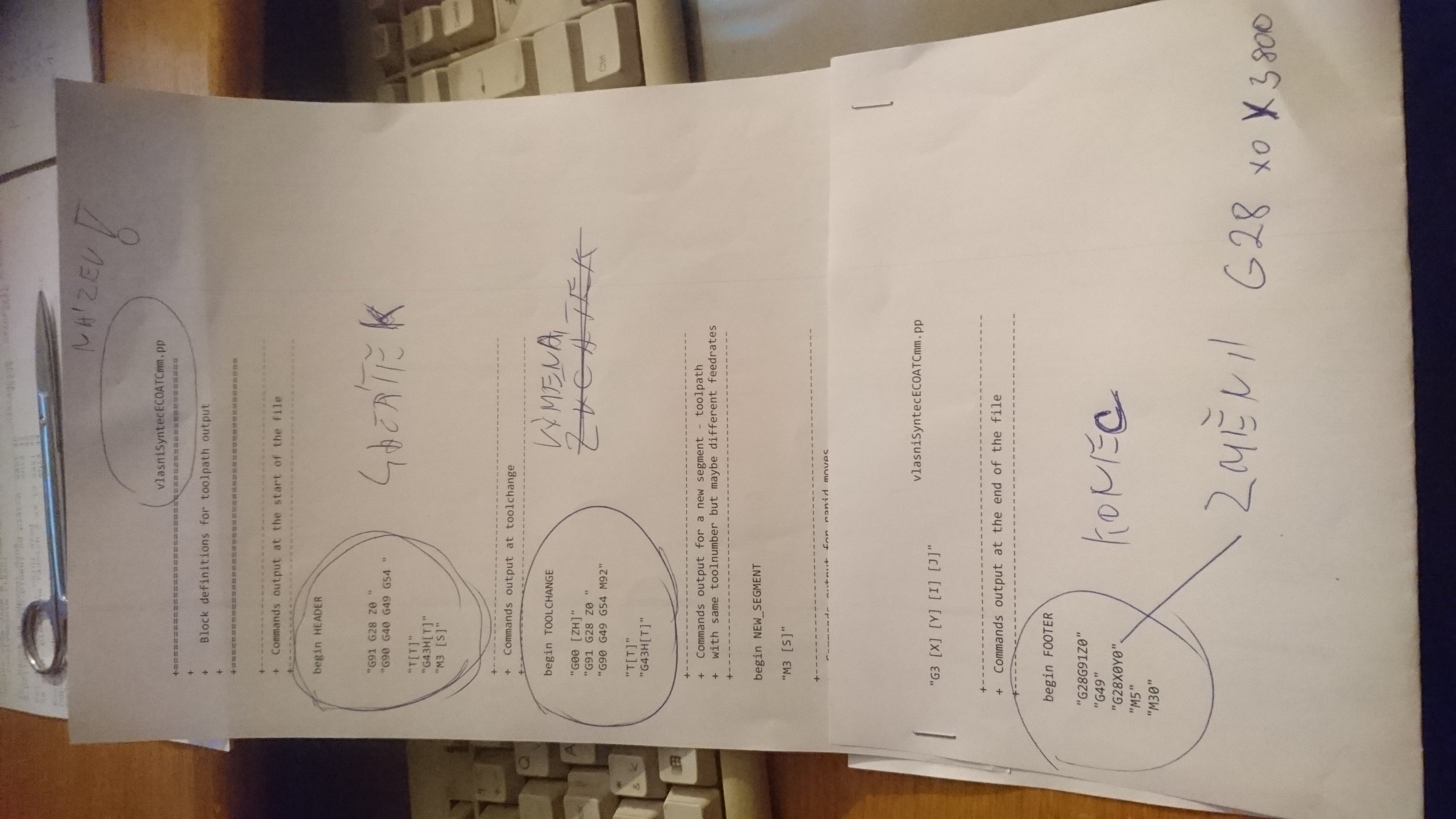

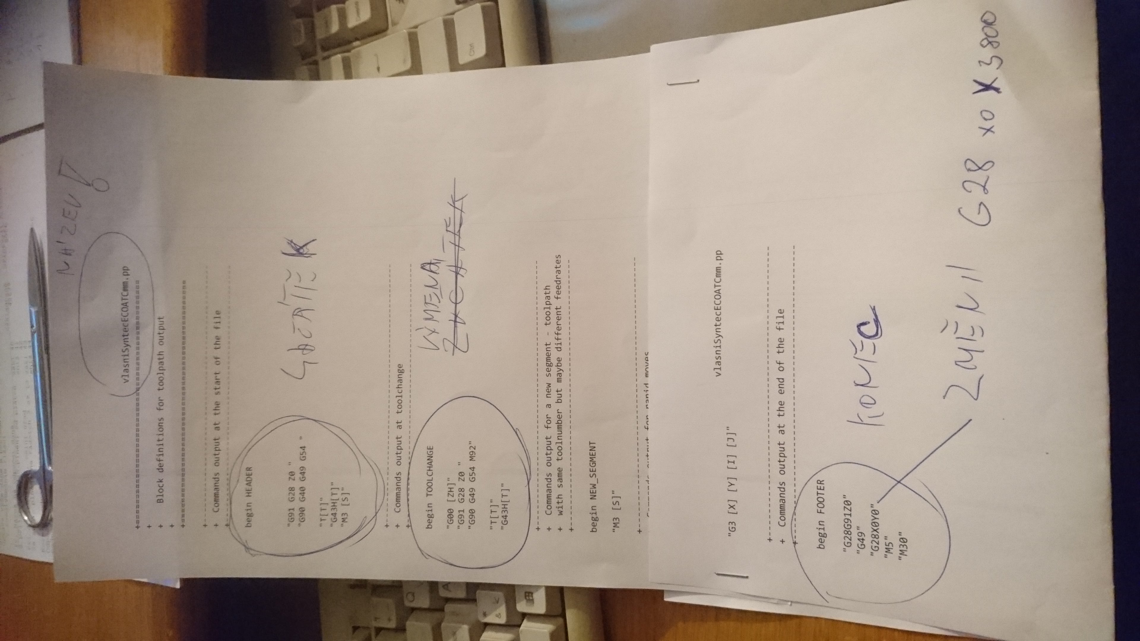

kdyby byl potřeba upravit postprocesor
tak se to nejspíš dělá jako v aspire a to tak že soubor - otevřít složku aplikace - složka post P a najít konkrétní postprocesor otevřít v poznámkovém bloku a přepisovat potřebné položky a uložit změny nebo uložit jako samostatnej ale bacha musí být stejný název souboru i v tom postu
takto vypadá můj pro syntech a myslím že by to mohlo fungovat i pro mach
