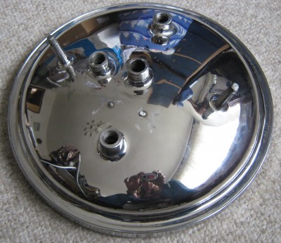

Ahojky všichni výrobci....nejlépe z Prahy a okolí... :D
Do víka o průměru 340mm potřebuji v ose (+-0,5mm ta tolerance je pro případnou výrobu na frézce...) vysoustružit průchozí otvor průměr 52+0,1-0mm...
a nelekejte se prosím materiálu ..i když je to nerez tak je to bláto..pilník to bere jako nic... :lol: :P Děkuji Pavlína.

Nevidim jedinej problem na velkym soustruhu. (pokud to tedy ma byt v ose)

My tu máme karusel, tam by se to vešlo v poho, ale má už svoje zasebou, takže tu přesnost ani omylem (hází podle mě kolem milimetru). :(
Jinak pěkná povrchovka, dobre se dá prozkoumat, co máš všechno v pokoji ... ty potahy ze sněhulákama sou super (jestli sou to potahy). Kalhoty byly pro focení vypouklého víka určitě dobrá volba :twisted:

Jak rikam nevidim v tom jedinej problem, mam SU50 kde to v poho projde ale jsem az od Trebice.

Myslím že pokud je to v ose popřípadě rozumě mimo osu tak od SV-18 vše větší to veme na lícní desku jaká je síla mat?

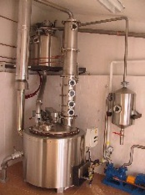

Jestli z toho má být dekl na kotel od pálenice, tak je to malé!

Pokud se to dá upnout upínkama ke stolu, udělám to na centru.
Nasonduji polohu, vyvrtám plátkovým vrtákem, rozjedu frézou a případně dovyvrtám vyvrtávací hlavou.
čas nedovedu bez výkresu spočítat, na první pohled to vypadá jednoduše.

Josef píše:Jestli z toho má být dekl na kotel od pálenice, tak je to malé!
kdepak, ja pouzivam kotel stejneho prumeru a objemu neco pod 30 litru. topim pod tim indukcnim varicem a je to naprosta pohodicka. velkou diru jsem do toho vyvrtal po obvodu malym vrtackem, prosekal a nasledne cele dobrousil konickym brousnym kamenem do vrtacky. trefil jsem se celkem perfektne, s toleranci do 1 mm spolehlive..

Josef
Příspěvky: 5682
6. 5. 2009, 9:02
Sympatické zařízeníčko.... Nedávno jsembyl v pálenici a říkal tam klukům, že být na jejich místě, už mám tepelné čerpadlo a lovím teplo z chlazení a výpalků. Pálí se, když je zima a toho zbytečného tepla co přijde v niveč... Kdo chce stavět nový barák, měl by stavět u pálenice. Ale to nebezpečí - chodit pozorovat zdroj tepla....
