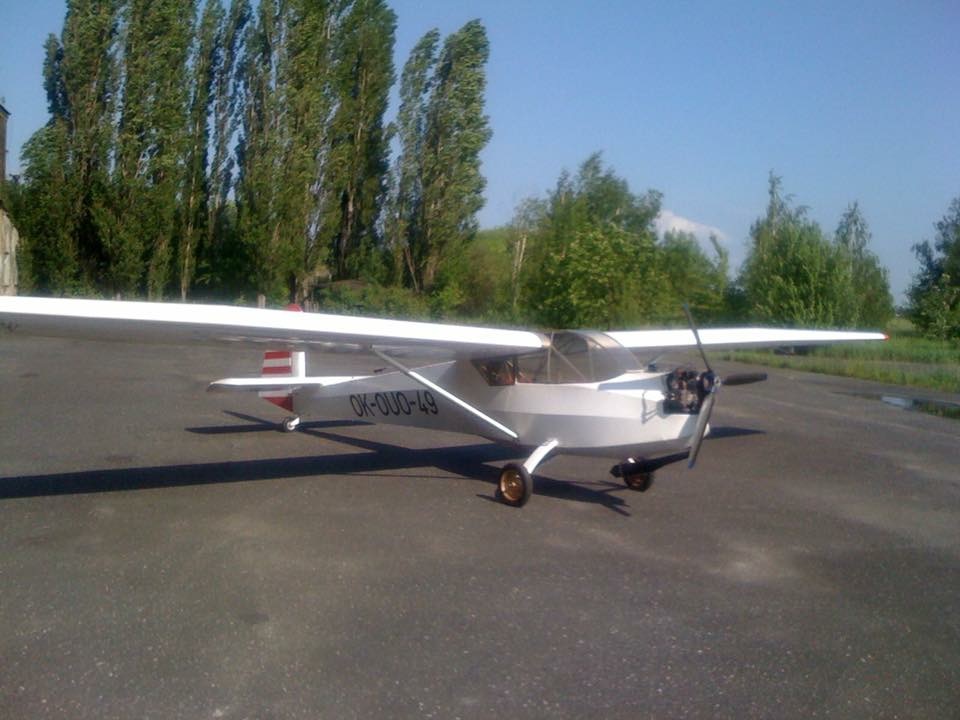

havelaircraft
Příspěvky: 397
Registrován: 7. 5. 2014, 9:04
1. 8. 2018, 10:02
Ka-4 rhonlerche
Celkem jednoduché letadlo. Jen ho mám v úpravě na motorový letoun.
