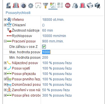

Potřeboval bych poradit, jak v Sprutcamu zpomalím u nějaké operace třeba na 50% prvních třeba první nebo několik prvních drah. Vím kde zpomalit nájezdy, odjezdy, atd ... ale jak zpomalit pracovní posuv jen některých drah? ... ví někdo?

toto není ono?
Dle zářezu v ose Z
Jirka

jirkam píše: 23. 8. 2018, 9:37 toto není ono?
Dle zářezu v ose Z
Jirka
Není, tohle je rozsah pracovního posunu. Našel jsem už první řez, ale je to jen ten první, třeba prvních 5 (nebo 10%) udělat nejde. Vyřešil jsem to rozdělením do dvou operací a předhrubováním. Chtěl jsem si jen ušetřit čas a nepovedlo se :-)
