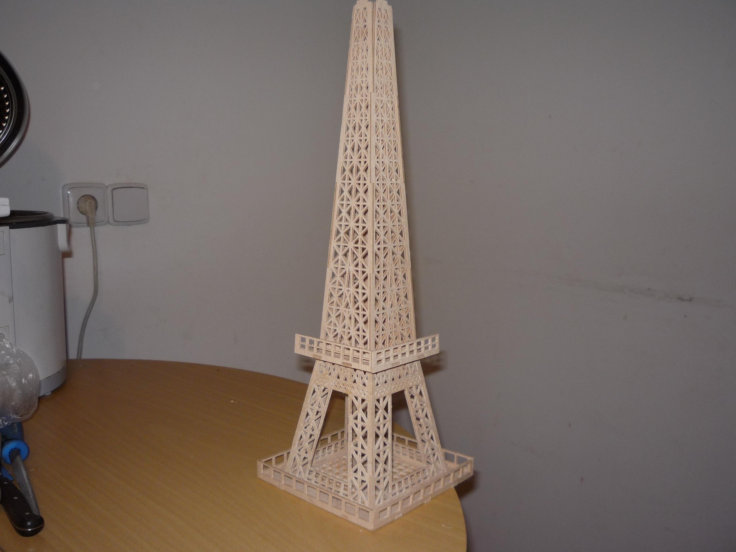

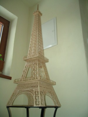

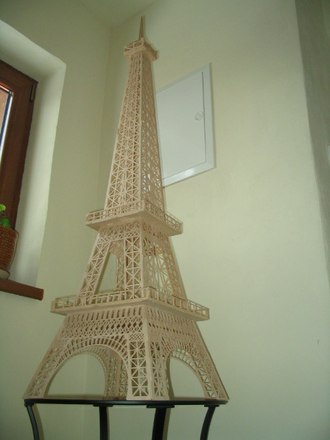

Tak, konečně něco pro sebe a pro radost.
vlada2
Příspěvky: 207
Registrován: 2. 12. 2007, 10:54
Bydliště: Litomerice
9. 5. 2009, 5:11
ahoj, pekny. popis z ceho to je a jak si to stavel, diky
Martin P
Příspěvky: 112
Registrován: 7. 3. 2009, 12:01
Bydliště: Pržno
9. 5. 2009, 5:15
3mm překližka.
Fréza 1,5
Čas vyřezávání cca. 3hod.
Výška je zhruba 1200 a je to asi ze 30-ti dílů.
CAD/CAM NINOS

Přátelé, chce to pouze hledat a jelikož se vám nechce, tak jsem to udělal za vás.
Na www.cnc.info.pl a tam http://rapidshare.com/fil...eiffla.rar.html
Ale stahovat to za vás už opravdu nemůžu. :D

11. 5. 2009, 8:03
Ja si hraju :D
a tak samozrejmne zaprselo .
Vyska originalni, pouzil sem 1-ku frezu F1000. Dodelam zitra.

Za chvilku budeme moct udělat Eiffelovu farmu :D Taky se chystám ji udělat, ale asi z plastu, prachem ze dřeva si nechcu zasírat dílnu :) Jak je to s těma dílama které se dávají do sebe, když bych to dělal trojkou frézou? Nebude tam zbytečná vůle? Ještě jsem ty plány pořádně nestudoval...
