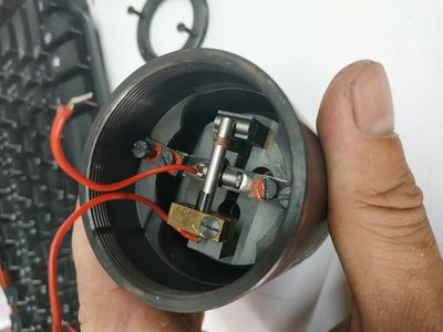

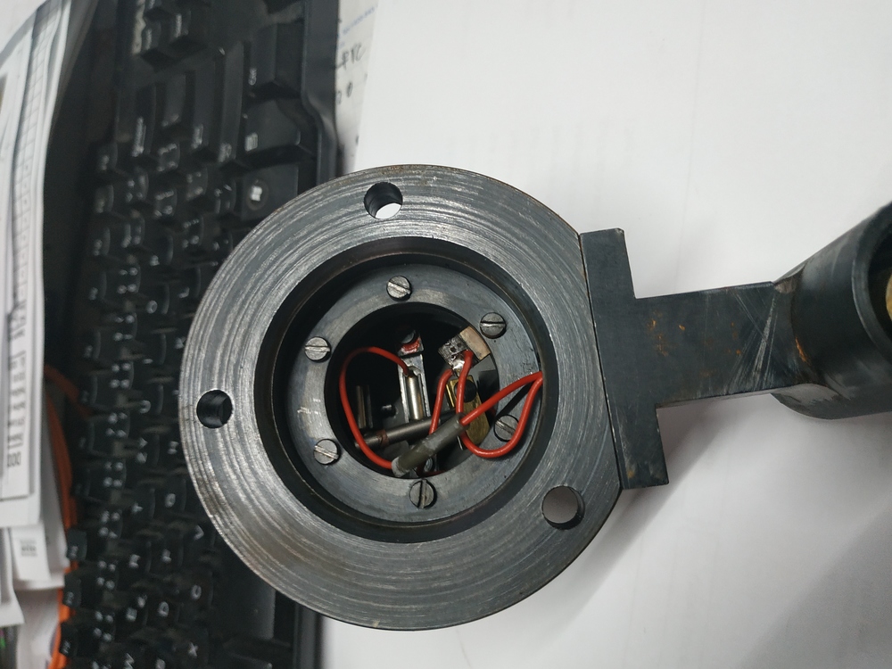

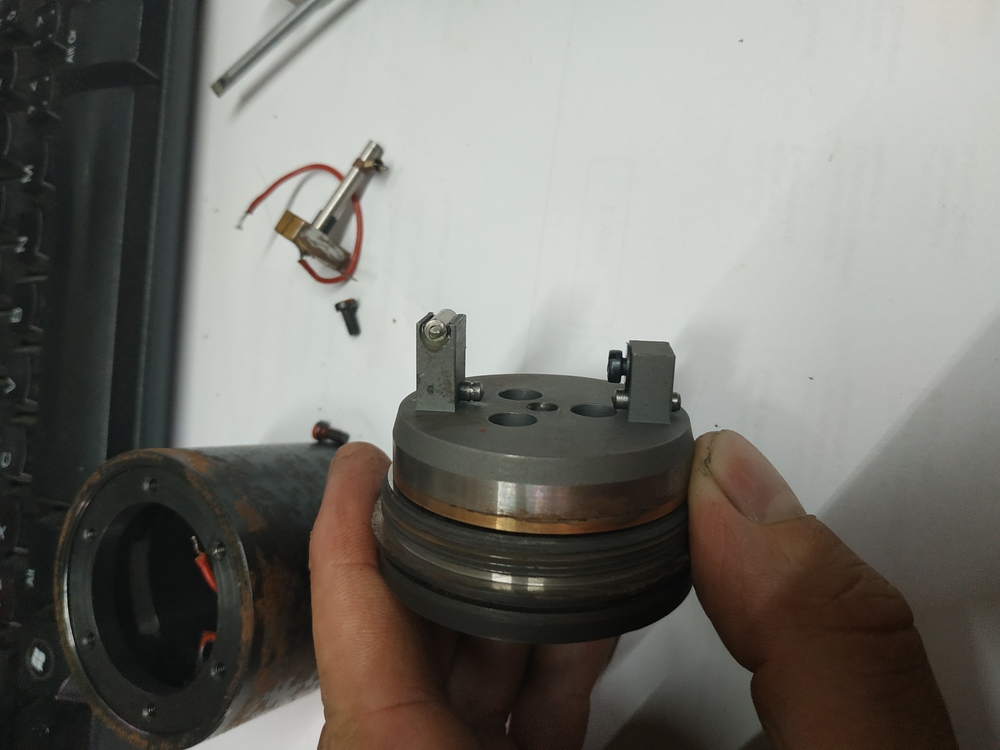

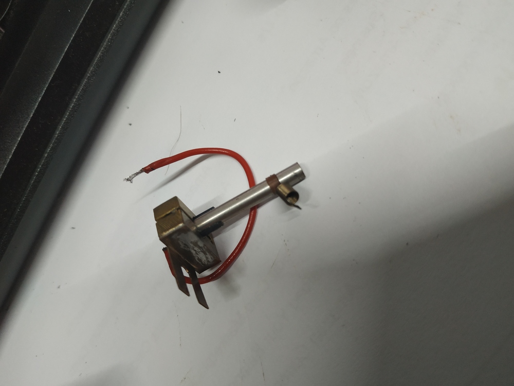

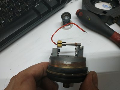

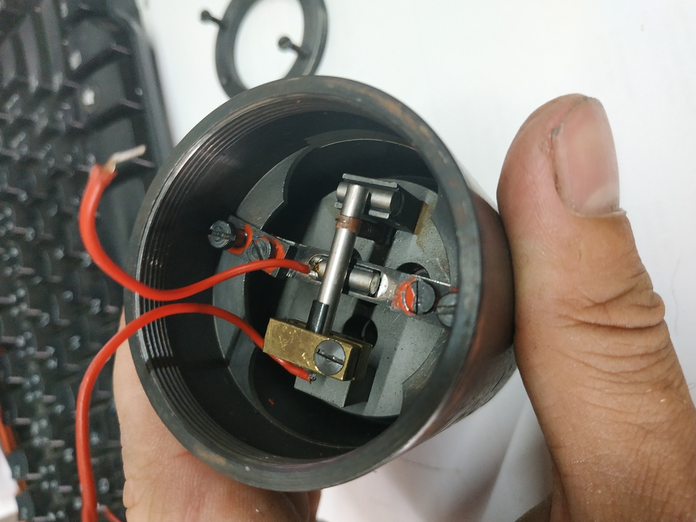

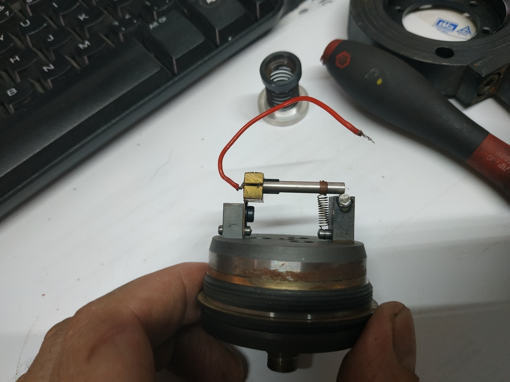

Na poslednim obrazku ten dil co je chycenej dvema sroubky z kazde strany je napevno s telem.
Ty sroubky urcuji jeho polohu a steluje se jimi tudiz citlivost
Ta tycka napric z jedne strany v mosazne kostce z druhe pod perkem je protikontakt a cely je na pohyblive zakladne a chodi spolecne s tykadlem
Tykadlo je na plechove planzete a soucasne doleha pevnym celem zevnitr na dno tela
Tj. Planzeta to stredi a to celo vuci dnu dela Z polohu.
Tim je definovana mechanicka navratova poloha.
Pri vychyleni se ta pricna tycka zvedne a ztrati kontakt s tou druhou pricnou na 4 sroubcich
Po navratu na mech. 0 se zase dotknou. Aby byla jistota doteku je ta pricna tycka na planzete a pod perkem, takze muze malinko uhnout. Soucasne to vytvari jakousi necitlivost snimani.

nějak nechápu princip ... doplň k obrázkům pár slov - pěkně prosím :-)

plne 3d
melo by to byt patrne i z popisu

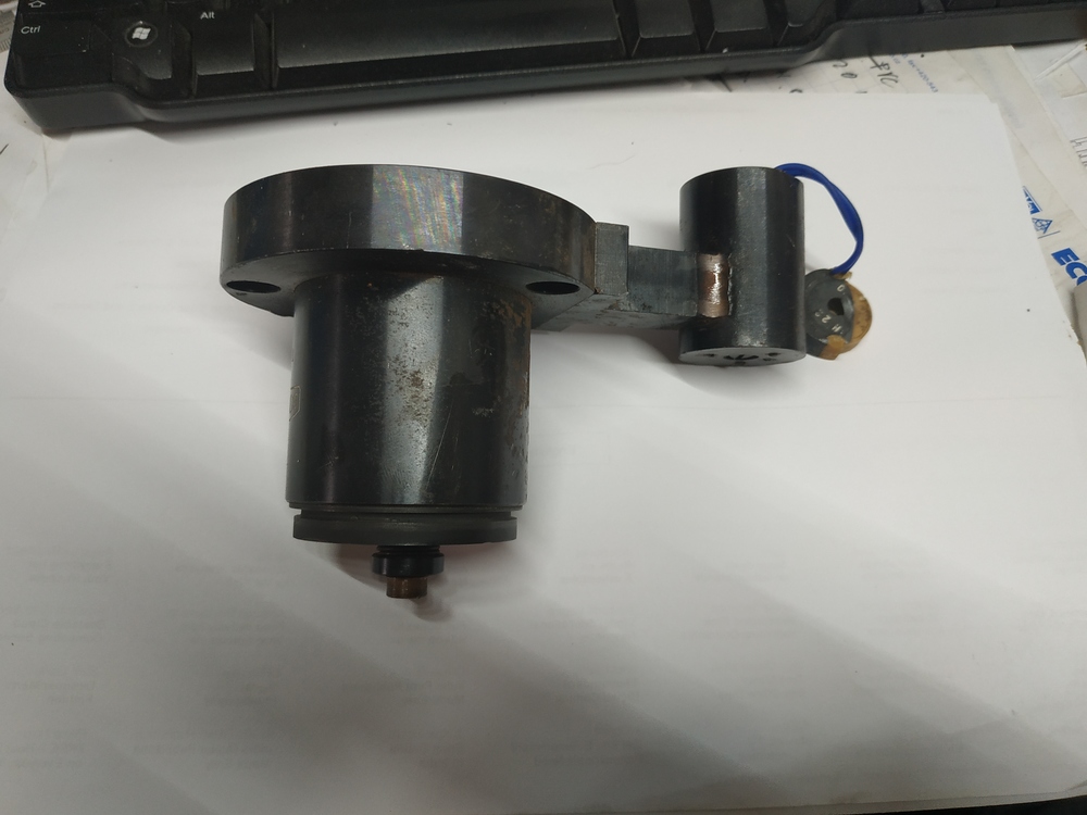

Příspěvky: 3386
24. 8. 2018, 1:11

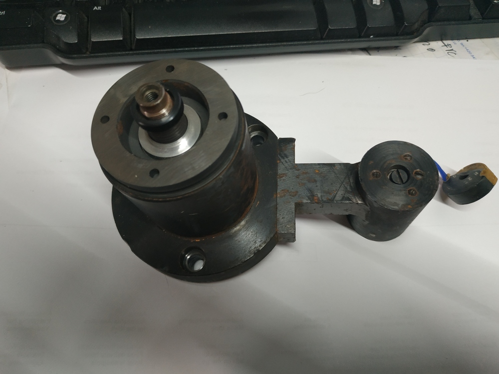

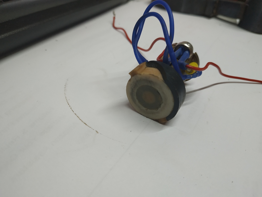

tak zatím jen poodhalení dostal jsem se jen pod sukni celkové odhalení bude až v pondělí musím frčet navíc horní kryt je z boku zajištěn "piko inbusy" a nemám vhodný klíč
zdá se že tam bude najaký podobný mechanizmus při pohybu rukou jde citit že ve dvou směrech to má jakýsi doraz okamžitě při doteku i ohmetr cosi ukazuje a ve zbývajících směrech jsou vnitřnosti zřejmě zmasakrovány, ale nic v tom nehrká...
Obrázek Obrázek Obrázek

Takže vevnitř ani nebyla zničená a možná by i šla rozchodit, nebo předělat

tím ustavením myslím aby se dotyká část sondy vždy po dotyku a odjetí usadila tam kam má a chodila s trnem .
Příspěvky: 23410
24. 8. 2018, 4:46
To je dane tou planzetou a celni plochou
Planzeta to stredi plocha to definuje v Z
Aby to bylo v ose vretene, tak na to jsem nic nenasel.
Renishaw to ma stelovatelne v miste mezi sondou a kuzelem
