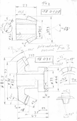

Po některých peripetiích s elektrikou a posuvem jsem konečně sehnal dva pány, co mi to dají do kupy, jeden dal do kupy elektriku, druhý řešil posuvy, ovšem narazili jsme na problém, že se v tom někdo už vrtal a úplně chybí v převodovce posuvů úhlový převod a půlka zubové spojky.
bohužel nemám ani mustr, jak mají kola vypadat, podle čeho by to byl schopen někdo vyrobit.
ve svém okolí už jsem prohledal vše podle svých možností, všechny známe, co se alespoň něčím podobným zabývají (obrabeni, obchod se stroji atd) a bohužel jsem nepochodil. Ještě zbývají některé burzy, ale protože ani nevím, jak má fyzicky kolo vypadat, myslím, že nepochodím.
Ještě zbývá TOS olomouc.
Poradíte někdo, co dál? inzerci sleduji, nejlépe je pro mě sehnat staré díly na namontování.

V TOS u ti nikdo nepomůže, max. ti za nemalý peníze prodají výkres. Obchody se stroji ti taky nepomůžou, protože tam se nikdo nedostal ani tak daleko jako ty. Těch pár chlapů co to zná ti možná řekne co by tam mělo bejt, ale zabalený v papíru to nemaj.
Vidím tu dvě možnosti, buď sehnat druhou mašinu, nebo sehnat někoho kdo ji má a renovuje, a mohl by ti nafotit, odměřit nebo možná i půjčit ty věci, aby sis je mohl znova vyrobit.

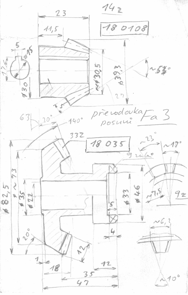

Pěkný den, vyštrachal sem skicu zmíněných kol. Jestli seženeš velké kolo se spojkou 18 035, nechám Ti k němu nový pastorek 18 0108.

delsi domu jsem tady nebyl...tohle me zatim dost pomohlo, co by jsi chtel za ten pastorek? klidne do SZ
predelavat jednotlivy osy na svoje pohony jsme vcera zavrhli, radi bychom to dali do puvodniho stavu, jsme s dedou samoukove, takze to bude frezovani pokus omyl a dohlizet na to bude soused frezar...rad bych to dal do original stavu, nezli delat nejaky prevody atd a nakonec celej stroj ani nebudeme potrebovat :)

vse klaplo podle dohody, tak ted jeste sehnat tu druhou cast :)
