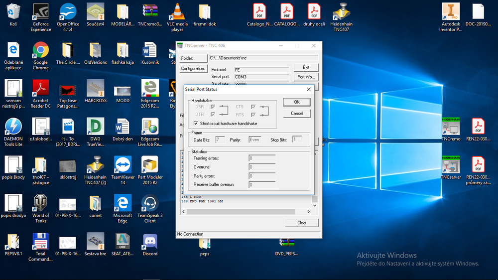

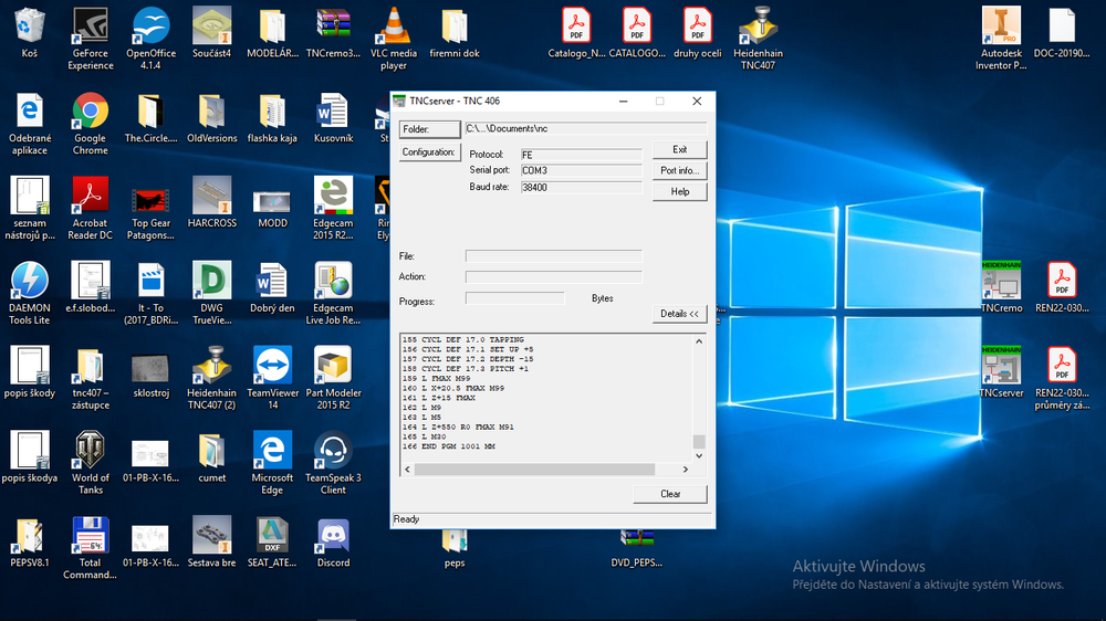

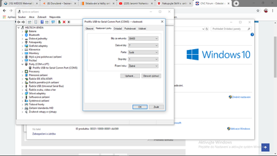

15. 4. 2019, 2:22
Ten ovladac co je na strankach heidnu je potreba me to s prevodnikem rs 232 to usb beha na notasu s windows 10 bez problému posílám i programy s 300 000 radky bez vypadku
pridavam printscreeny z nastaveni
