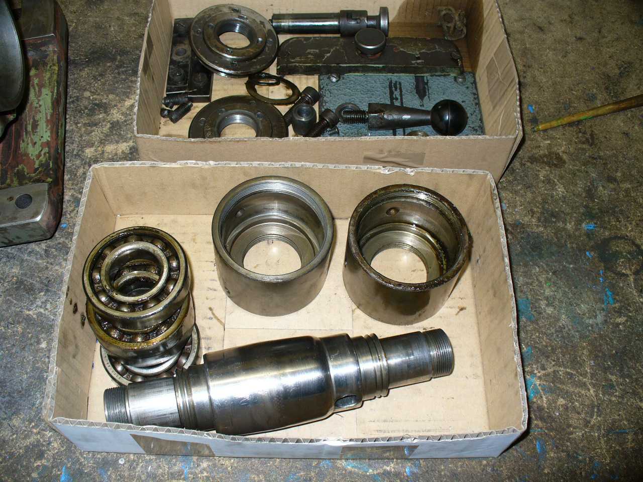

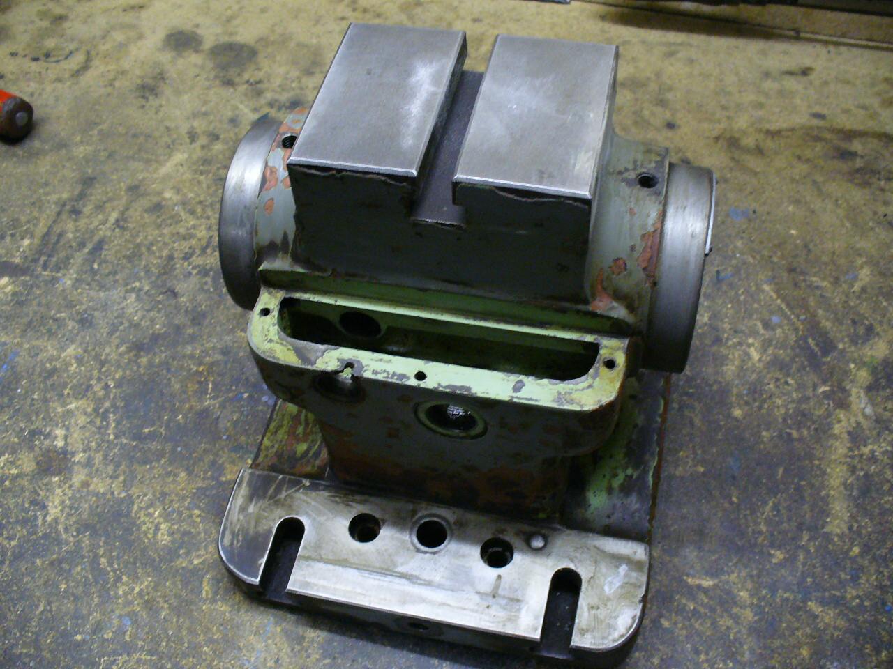

Jenom malej dotázeček :lol:
Koupil jsem nedávno BN 102 A,jelikož tam byly docela hlučné ložiska tak jsem chtěl zrepasovat vřeteník a ložiska vybral.
No a teď to hlavní,sůdruh,co tam ty ložiska naposled měnil byl zřejmě náramnej koumák páč místo 7207(s kosoúhlým) tam frkl normální kuličkové 6207...zřejmě proto,že to bylo levnější :lol:
Mám doma ještě jednu tu samou u které jsem měnil ložiska cca před dvěma rokama,tam ale byly dané správné a proto jsem je měnil kus za kus za nové a poskládal je tam samozřejmě tak jak tam byly ty předchozí :wink:
A teď DOTAZ jsem skleróza a už si nepamatuju jak tam ty ložiska mají být a nechce se mě tu druhou kvůli tomu abych to zjistil rozdělávat :(
tady na tomto odkazu jsou ve spodním obrázku tři varianty skladby http://zbozi.arkov.cz/i/54368-7207-acdp ... m-skf.html
mám takové mírné tušení že je to skladba a) ale nevím to na tuti :lol:
poradí někdo :?:
díkec

Nebylo by to náhodou na řezu vřeteníkem v nějáke dokumentaci?
Já nevím, ale spíš bych řekl, že by to mělo být tou variantou b, protože se musí zachycovat síly v axiálním směru z obou stran. To vřeteno má tuším že kuž. dutiny z obou stran. Mám tady v řezu vřeteno na broušení děr a tam jsou 4 ložiska. Takže na jedně straně jsou dvě podle a) a na druhé straně taky ale zrcadlově otočené. Výsledek je tedy b). Záleží asi na tom kolik tam je párů ložisek.

Joooo to jsem zapoměl napsat.
Samože jsou tam na levé straně dvě ložiska a na pravé straně taky dvě ložiska párované :D takže 2+2 dohromady 4
Jde o to že kdysi jsem je už měnil a tehdá jsem je tam dal vlastní blbostí nějak obráceně a jak se brousilo tak se ty ložiska zahřály a normálně to začalo pištět a do deseti sekund to zastavilo motor :lol:
někdo mi pak poradil jak tam mají být a tak jsem je tam dal,jenomže už si to nepamatuju a teď dělám další tak se mi nad tím nechce laborovat :wink:
Ale línej nejsem 8)

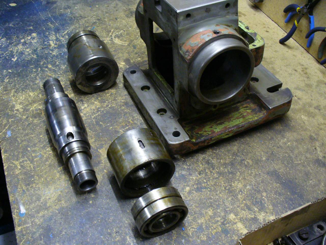

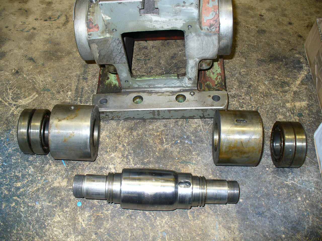

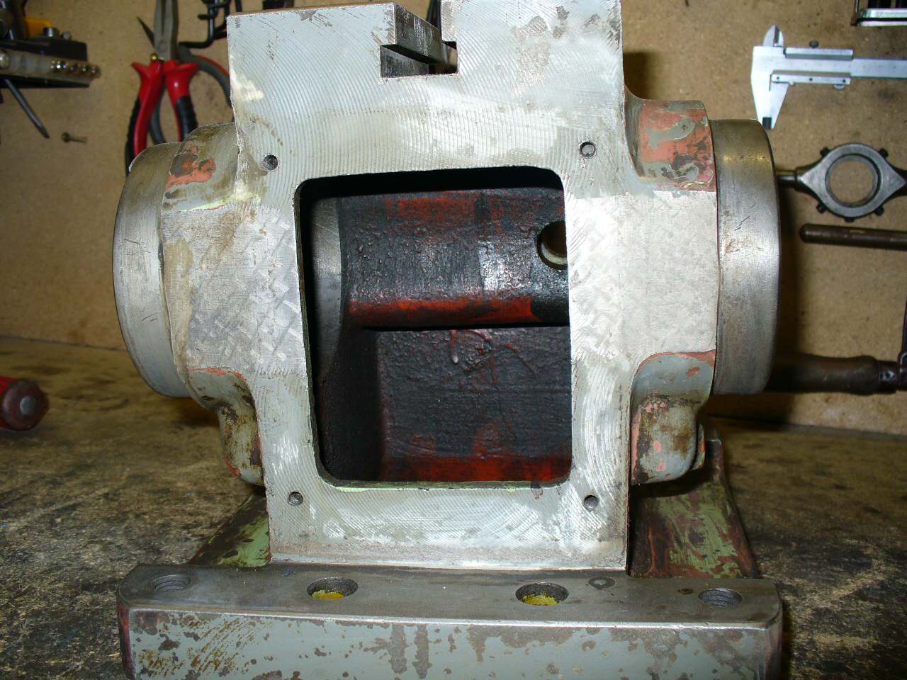

kurna, no ani mne sa nechce tu moju rozoberat teraz,aj ked tiez by som tam chcel jedneho dna vymenit loziska ale teraz nato nemam cas :(
skus odfotit zvnutra ako to vyzera a hned budeme mudrejsi...
Příspěvky: 3821
13. 5. 2009, 10:00
Tady jsem blikl tu rozebranou palici :D

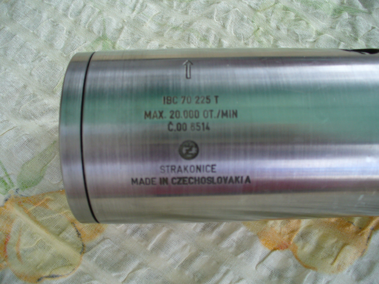

Nevíte někdo kolik točí prídavné vřeteno u BN 102 na vybrušování otvorů?
Příspěvky: 3821
15. 1. 2010, 9:57
Tady toto vřeteno tam je fí70 :wink: ale čím menší průměr tím větší točky ,mám ještě 50 a ta točí cca 35k
musíš tu hlavu otočit o 180 st. aby byla levá strana hlavy(levý závit) napravo a pak nasadit rameno.Vřeteno tam je tak že vybrušovací otvor je vlevo a řemenice vpravo a náhon je od levé strany která je napravo :lol: :lol: komplikovaně napsané ale jináč to tam nejde
o víkendu ti to můžu bliknout :wink:
