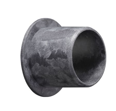

Pánové, nevíte prosím o nějakých levnějších kluzných pouzdrech s malou přírubou? Potřeboval bych zapouzdřit svěrku stativů, protože hliníková trubka v hliníkové objímce moc dobře nefunguje a nonstop se odírá barva. Navíc ani nějak lehce to nechodí. Chtělo by to vložit kluznou vložku. Otázka zní jakou. Potřebuji aby byla dělená, tedy rozříznutá a aby příruba nebyla moc velké.
Rozměry d1 jsou 20, 25, 30, 35, 40mm. Výška b1 by měla být ideálně u všech 20 až 25mm, ale to asi bude další problém. Ideálně pouzdro pro hliníkové hřídele.
Kdyby jste věděli o nějakém funkční eshopu, kde se dozvím i ceny, byl bych vděčný.
Díky

Jak psal Jova Pom-c ale i Teflon či třeba Zedex jsou ideální materiály pro kluzná pozdra.
Asi jsem méně chápavý tak bych Tě rád poprosil o náčrt, já to z Tvého popisu prostě nechápu.
Myslím si, že to asi v požadované velikosti neseženeš a budeš to muset poptat k výrobě.

To co chce, jsou vložky kterým se vymezí rozdílný průměr mezi hliníkovou tyčí a stahovacím pouzdrem kterým to sevře a musí pevně držet. Žádný kluzný pohyb tam není žádoucí, jinak by mu všechna foto výbava skončila brzy na zemi. Takže podle mě je ten POM ideální. Je dost tvrdý aby se časem nevymačkal, ale ten hliník nepoškrábe.
Jednou jsem udělal kluzák ze silonu na desce z EN AW 5083. Ten kluzák se ovládal ručně, byl na něm namontovaný úchylkoměr. Na desku se přenášelo zatížení minimální, jen váha toho úchylkoměru a ruky co s tím šoupala. Po měsíci provozu jsem tu desku musel nahradit ocelovou, protože ten plast udělal hluboké rýhy do té hliníkové desky a zadíralo se to. Problém slitin hliníku je ten, že nemají skoro žádnou otěruvzdornost. Při tření se z povrchu oddělují šupinky materiálu, který se pak vzájemě spojují a obzvlášť na ocel se dobře pod tlakem "navaří". To byl druhý případ, kdy jsem udělal polohovadlo na svařování. Ocelový čepy nesly desku se svařovacím přípravkem a ty čepy byli uloženy ve svěrném spoji ze slitiny hliníku. Jsem si říkal, že s tím budou hýbat jen občas, tak to vydrží. Jo i když to bylo namazaný, stačilo tou deskou dvakrát otočit a už to bylo zadřený, ty čepy šli vymlátit hodně ztuha a byli na nich vrstvy zapečenýho hliníku. Asi všechny slitiny hliníku nebudou mít tak mizernou otěruvzdornost, třeba EN AW 7075 je v tomhle směru i použitelnej. Další věc, co by zvýšila otěruvzdornost je eloxování.
Takže možná takovéto vypouzdření stativu bude mít za následek opačný efekt, totální zadření.

je fakt, že když jsem udělalal ocelovou svorku a do něj hliníkovou trubku (komaxitovanou), tak to chodí rozhodně lépe. Dělám taky z 5083 a to bude ten problém.
Tam sice nejsou nějaké extra síly, ale musí to jít lehce vytáhnout a lehce zasunout. I když to vyleštím, tak se to po pár sevřeních začne drolit a lepit a rýhovat a je to v...

Igus ti pošle vďačne vzorky zdarma. Skús si vybrať tu, ale sú to primárne klzné ložiskové púzdra:
https://www.igus.sk/info/plain-bearings ... formations
Apropo, aj keby si to kupoval, cena je zanedbateľná pri priemeroch ktoré potrebuješ a počte pár kusov.
A tu máš na mnoho položiek aj ceny aspoň pre orientáciu: https://www.arkov.cz/pouzdra-kluzna
