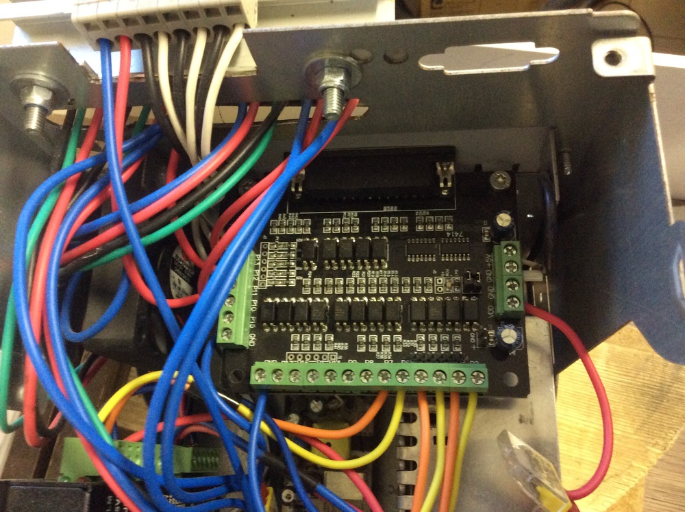

Nazdar vsetci. Dnes som graviroval cislo na dom a naraz v strede tretieho cisla moja masinka zastavila. Prestala reagovat na polohovanie cez sipky klavesnice, motory su kusnute, idu polohovat cez prikazovy riadok, ale sipkami ani kodom nie.
Opytam sa preto skusenejsich, kedze sa elektronike rozumiem..... :D :D :D Myslite, ze moja 1,5rocna “babicka” dosluzila? Ci mam chybu hladat inde? Diagnostika machu sa tvari, ze vsetko je ok, doska svieti, ma 5v stabilnych na vstupe aj na vystupe k doskam motorov.

Ok, tak to mach neni :D som blb!!! polohovanie klavesnicou ide...po zapnuti rucneho ovladania :D
Kazdopadne osa x a z idu ako maju y drhne a jazdi si kade tade najprv dobre potom opacne. Prepojil som motor Y na riadiacku X a motor ide ok, pri vypnutom stroji otacam rovnako volne rukou. Takze chyba je bud v riadicke motoru(dq542ma) Y, alebo oddelovacia doska na pinoch 1a2...
Este ma napada prepojit riadiacku motoru Y na ine piny a bude jasne ci je chyba v riadiacke, alebo v oddelovacej doske.

No a uz som aj dohladal...vymenil som na oddelovacej doske y za z....vsetko ide ako ma, vratil som naspat z za y, stroj ide, ako novy
A teraz babo rad....skusal som s nim jazdit hore dole po vsetkych osiach, bez jedinej chyby.
Teraz aby som pre istotu kupoval aj dosku aj riadiacku do zasoby :D a cakal ci z nich bude robit problem

Radši si kup šroubovák a pořádně dotáhni a zkontroluj kabeláž.
A podívej se, jestli nemáš nějaký drát zlomený/utržený/uskřípnutý/zkratovaný.
Mart76
Příspěvky: 1011
Bydliště: Prostějov
10. 9. 2018, 10:38
S lupou projit desku a podivat se, jestli neni nekde studenak.
