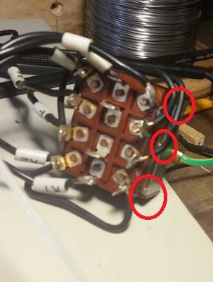

Při opravě řídící desky se ukázalo, že je vadný přepínač směru otáčení.
Je to čtyřpólový třpolohový přepínač s 0 uprostřed
Nemáte někdo tip kde roste?

Re: Přepínač Proma SM-300e
Napsal: 15. 9. 2018, 4:10
od expertdb
Já mám ten samý přepínač ve svém stroji, taky přestal fungovat. Snadno se do něho dostaneš a pokud tam není vyloženě něco ulomené, lze ho vyčistit a opět složit.
Napsal: 15. 9. 2018, 6:05
od Zdenek Valter
No on není můj.
Přeci jemom Te poprosím o trochu přiblížení jak to rozebrat.
Nejhorší na tom je to, že závada na přepínači je taková, že v poloze "2" tedy Forward se mezi póly A+ A- objeví zkrat. :x
( v klidu jsem naměřil odpor 50 Ohmů).
Napsal: 15. 9. 2018, 6:35
od expertdb
Ano ten zkrat je možný.
Jednoduše vypáčíš ty označené packy na obou stranách přepínače. Opatrně ten plechový kus sundáš. Vevnitř jsou tuším 4 takové plastové čudliky na nich pružinky a ty tlačí na kontakty a zabezpečují kolébkový pohyb. To skládáni je taková piplavá práce, ale jde to.

od Zdenek Valter
Tak jsem ho rozebral - zkusím ho vyčistit.
Napsal: 16. 9. 2018, 11:00
od Zdenek Valter
Tak jsem ho musel rozebírat dvakrát. Grr...

od expertdb
JJ, taky jsem ho rozebíral vícekrát, občas něco vyskočilo, nebo špatně sedlo.

od Zdenek Valter
Tak je opraveno (ještě si musí tomík.tk sehnat nový potenciometr - zde použit jiný ;-) )
