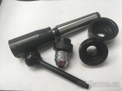

Zdravím vospolok,
viete mi poradiť ako narezať vonk. závit na U konzolu.
Sú to origo konzoly so závitmi, bohužiaľ dlhé. Čiže sa musia odrezať a znova narezať, aspoň 20 mm.
S vrátidlom sa tam nedostanem, a kupovať vlozku do roscamatu za 500€ sa mi nechce.
Jedine ma napadlo to, že keby elekt. zavitorez REMS rezal aj metricke zavity :-) :-D
Ďakujem za kazdu radu.

Tak použij závitovou hlavu ze soustruhu
https://stroje.bazos.cz/inzerat/9409260 ... ZAVITU.php

Zrovna minuly tyden jsem si kupoval tyto nastavce na ocka. Daji se dat do 3/8 racny na golu, a pripadne prez redukci na vrtacku.

A co se tyce pripravku jak psal DwPetr, tak se mi libi radsi ten volny https://stroje.bazos.cz/inzerat/9294725 ... MK2MK3.php . Zavit se reze jen kdyz se drzi ta paka, takze clovek ma nad tim kontrolu se da zamezit zlomeni zavitniku

Nejvic se mi líbí tohle provedení, vzal bych si k tomu trny 3,4,5 a mohl bych cpat do všeho bez redukcí https://stroje.bazos.cz/inzerat/9388383 ... itniku.php

Ten prvni co jsem posilal z sbazaru se da koupit i po jednom primo na prumer ocka co mas. Ten nejdrazsi stoji 340Kc. To uz neni zas takova darda ikdyby se to melo pouzit jen jednou
