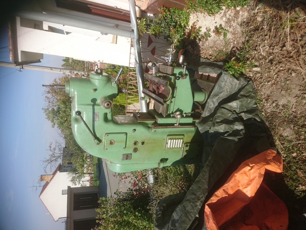

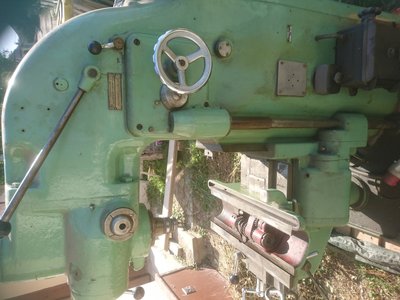

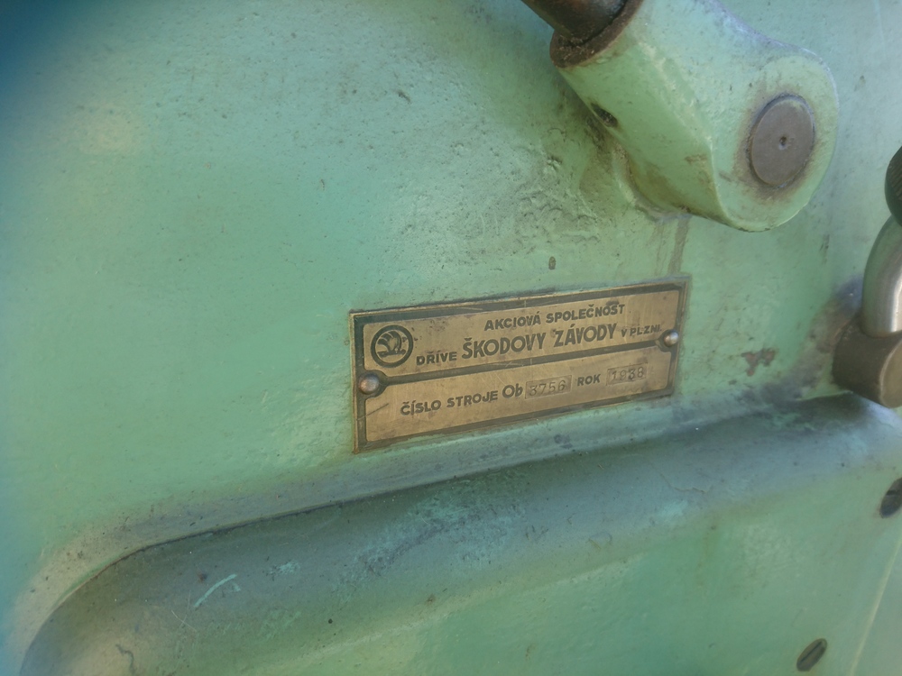

Nazdar chlapi, dostal jsem se k frezce a bohužel jediné co lze vyčíst ze štítků je rok 1938 a výrobce škodovy závody. Docela by se mi hodila dokumentace, ale to si nedělám moc naděje. Ale rád bych alespoň někoho, kdo jí třeba má doma.

Stůl k tomu je?
MAS FU2A, TOS SM16A

Je, dokonce i nasazeny, ale jeste mi chybi celo z leve strany, tak snad se najde

FV32 Zbrojovka Kurim

TOS to nebude, mam fotky fb2 rok 1938 a vypada trochu jinak

je to FV32 tak jak píše golan

Tak jen k uzavření jedná se o fv32 ale nikoliv Kuřim ale Plzeň. Rok 1938 tedy ještě předválečná před přesunem výroby do Kuřimi

No,já bych to trošku poupravil..tenkrát ještě nebylo všechno všech ,Škodovka a Zbrojovka byly konkurenti ( i když je výroba pro válku v té době trochu propojila). Ten štítek je normální štítek,co dávaly továrny,které měly víc než jeden soustruh a jednu frézku na své stroje-je to štítek,kde bylo číslo stroje ,pod jakým byl v evidenci u uživatele.Něco jako pozdější DKP.Není to teda výrobní číslo ..Mohl by tam být někde ještě ten původní,typový.
Pokud je to originál,ještě negenerálkovaná,tak má slabší motor, kužel ve vřetenu metr.32 a pohon plochým řemenem.
Jinak gratulace, dobrý stroj,vymyšlený a velice kvalitně udělaný. Jakou má řadu otáček?

popravde zatim jen stoji. Vlastně asi vetsinu casu sveho zivota stala a diky tomu je cse puvodni, i ten kozeny pas tam beha. Bohužel chybi celo stolu pro nonius, tak to ještě shaním. Jinak původně jsem frezku ani neplanoval, ale majite u ktereho stala patnact let na palete pod plachtou, řekl že bud mu dam 4,- za kg ja, nebo sběrna.....takže vzhledem k hmotnosti přesně 1,5tuny mě stala 6000,- a mám prostě slabost pro tyhle starší dámy

Plnohodnotná FV32 to není, nemá natáčení hlavy. Ostatní rysy jí ale odpovídají.
