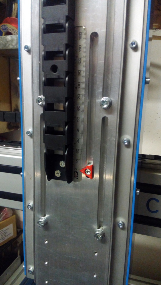

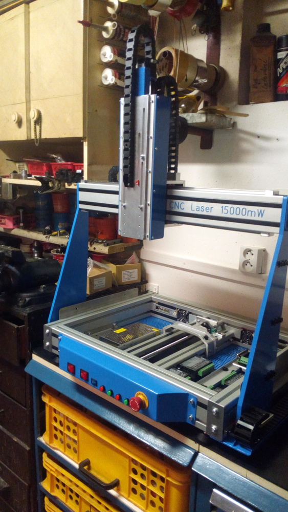

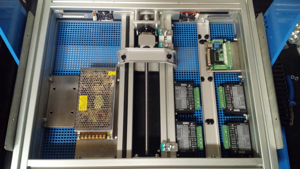

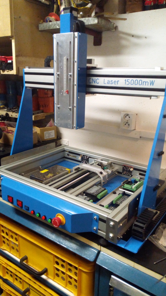

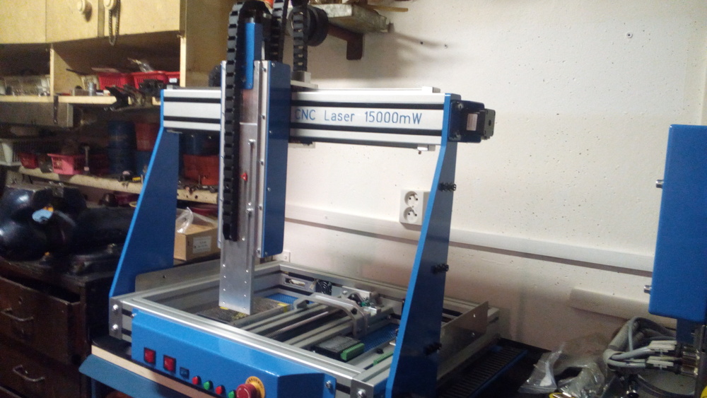

Pomalu dokončuji.
Al profil 80 x 40, barva komaxit.

co na tom bude za laserovou jednotku ?

Led

Konstrukčně mě to trochu překvapuje.
Strašně velká výška a naprostá absence krytování.
Jaký je prosím záměr?
Díky.
Příspěvky: 23410
12. 10. 2018, 4:02
bojim se ze i na laser kde nejsou zadne sily to bude mit vliv protoze ty tenke vysoke bocnice budou kmitat takze obrazec laseru bude nakmitany

Nejnižší a nejvyšší bod laseru. Na ose Z je ještě ručně posuvná plotna. Boky jsou z 10mm plechu.
potraviny
Příspěvky: 1965
Bydliště: Most
12. 10. 2018, 5:33

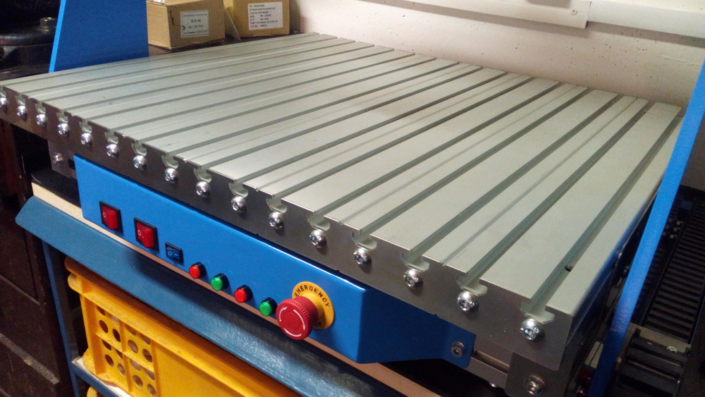

Stůl je taky z profilů 80 x 40, čelo a zadek z 2mm nerezu/výpalek. Profily jsem šroubovány jeden k druhému vždy na dvou bodech po dýlce.

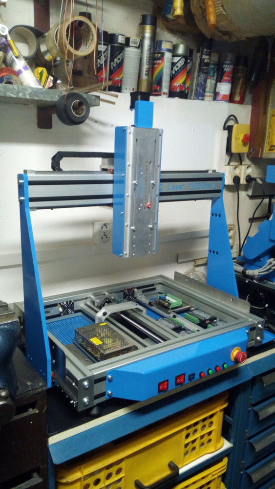

Stavba pěkná, ale jsou tam drobná ale. Ty to budeš používat i jako frézku? Pokud ano, je to ještě vcelku akceptovatelné řešení. Jinak při gravírování potřebuješ rychlost a tu s tímhle Zkem tedy mít nebudeš. Stůl s drážkama je na laser zbytečnej, tam se nic silou nepřidělává, nemáš to zakrytované a už řezání obyčejného papíru tě udusí. Škoda, že jsi před stavbou neprostudoval pár laserů, třeba jen na fotce.
potraviny
Příspěvky: 1965
Bydliště: Most
12. 10. 2018, 6:14
Předpokládám že laser budu prohazovat s nějakým vřetýnkem na gravírování což by mohlo fungovat.
to: Grad
pokusy nějaké proběhly, ale držením laseru v ruce. :D
Měkké materiály v pohodě, na nerez, ale atd. teprve pokusy přijdou až mi to poběží a v klidu vychytat to ohnisko laseru.

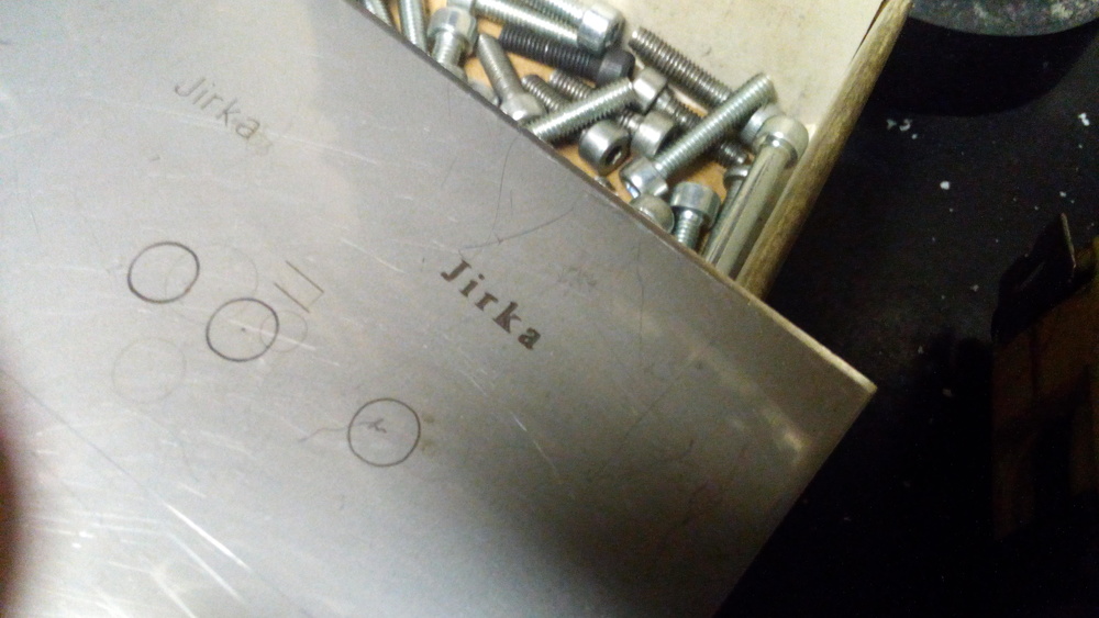

potraviny
Příspěvky: 1965
Bydliště: Most
23. 12. 2018, 6:59
Tak proběhla zkouška do nerezu, výška písma 3mm rychlost 100mm/min.
